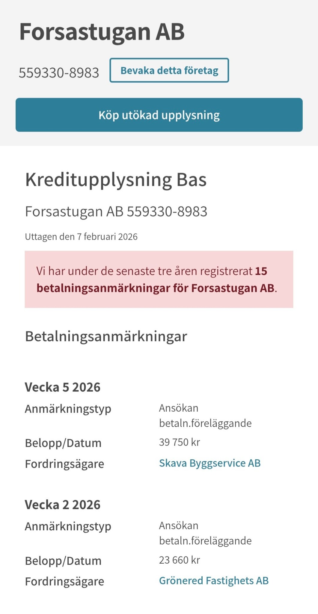

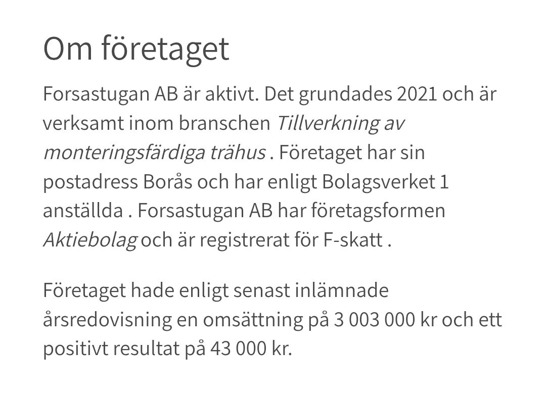

Vällingby bygg och entreprenad AB gjode fuskbygge hos mig och även utsatte mig för stöld och bedrägeriThomas Ekstöm skrev:
Tecknade ett avtal med Forsastugan om totalentreprenad av ett 22 kvm stort attefallshus. Misstänkte att allt inte gjordes enl
Byggregler. Det gick fort i slutet för byggarna skulle snabbt till nya uppdrag. Jag tog in en besiktningsman som hade synpunkter på 14 punkter i protokollet. Jag lät riva innertaket och där saknades stora delar av isolerigen.
Ett kvalificerat fuskjobb .Stor Warning för detta företag

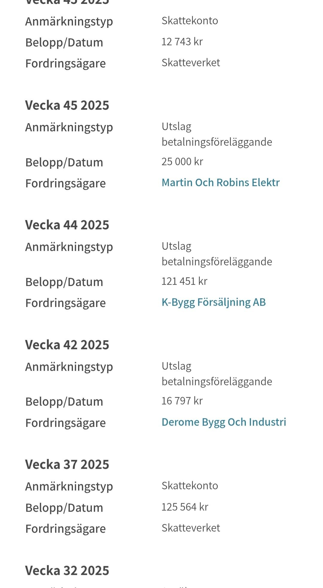

Ja det är bara att hoppas att dina innestående pengar räcker för att färdigställa huset. normalt är 10% men jag hoppas för er del att det är mer. Lycka tillThomas Ekstöm skrev:
Det verkar som inga regler gäller för attefallshusDodgen66 skrev:
När jag påtalade att jag ska ta en besiktningsman svarade Forsasugan att de är en onödig kostnad. Kan alltid varna andra att inte gå i samma fälla
