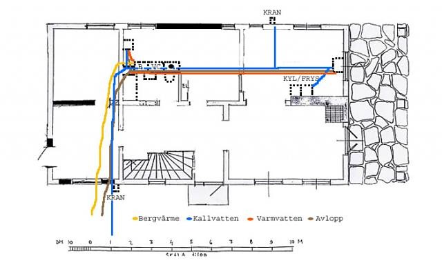

Toppen tackar! Bifogar VVS planen för bottenvåningen. Vi har tänkt borra bergvärme nedanför fönstret i vänstra hörnan, det är även här avlopp och vatten går och på så här vis har jag tänkt dra nýa rör. I knutpunkten i lilla badrummet kommer rören gå upp till övervåningen (badrum ligger ovanför).
Skulle uppskatta synpunkter på detta. Gärna även förslag på materialspec, rördimensioner osv. Har tänkt PEM 32 mm för vatten 110 mm för avlopp och 75 mm för handfat osv..
