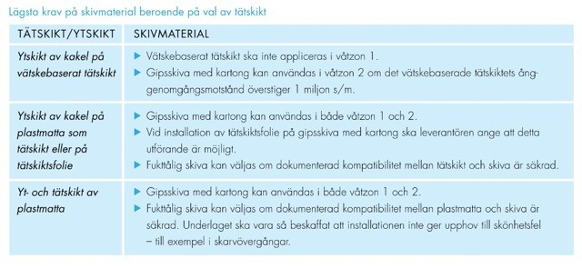

Det är ju uppdelat i zoner vad gäller gips. Kartonggips går använda i zon 2
Ni blandar och ger lite väl mycket ur olika branschregler.
Bkr har totalförbud på kartonggips i Zon 1
Gvk tillåter kartonggips i alla zoner förutsatt att tätskiktsleverantör godkänner detta men där kommer haken
