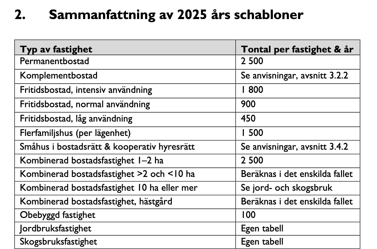

Lite träigt men det här är vad förrättningslantmätaren kommer att titta på för tonkilometermetodens tillämpning:
https://www.lantmateriet.se/globalassets/fastigheter/samfalligheter/tonkm.pdf
I grunden detta från sid 13 för att få tontal per år som du multiplicerar med respektive fastighets kilometersträcka de använder av vägen för utfart:
Du ska alltså multiplicera din permanentbostads (eller om det är en kombinerad bostadsfastighet 1-2 ha) 2500 med vägens hela längd i km om du bor längst in och fritidshusgrannarnas bostad med 450/900/1800 (beroende på användningsfrekvens) med väglängden i km som de använder. Till detta får man fundera på om det finns ett tillägg för jordbruk eller skogsbruk på din fastighet så att det är en kombinerad bostadsfastighet >2 ha - det lät ju inte så.
Om någon av de sommarboende säljer och nästa ägare väljer att bo där året runt. Hur blir det då?
Om fritidshuset ändras till permanentboende så ändrar samfällighetsföreningen (eller övriga delägare om man inte har en samfällighetsförening) på andelstalen så att de höjs. Det enklaste är en överenskommelse enligt 43 § anläggningslagen:H Husdrömmar2030 skrev:

Fritidshus, normal användning tontal 900. Även om man räknar med att en modern bil är så pass tung som två ton blir det nästan fem körningar vareviga dag under tre månader. Permanentbostad 2500 blir 3,42 körningar helg som söcken vareviga dag året runt verkar också mycket. Övertaxeras alla med samma faktor spelar det förstås ingen roll vid fördelningen men nog verkar talen höga och man kan undra hur väl de återspeglar verkliga proportioner.Sannolikt är vägutnyttjandet alldeles för ojämnt fördelat (och dessutom bero slitage mycket på hur folk kör) för attschablon ska vara bra och används bara i brist på bättre alternativ.Claes Sörmland skrev:
[länk]
Det är inte enbart det du personligen kör med bil som räknas in i schablonen utan all trafik till och från fastigheten. Varutransporter, sophämtning, post, gäster på besök, mm. Allt tillsammans motsvarar då 1,7 tur-och-retur resor med 2,0 ton bil (inklusive passagerare och last) 365 dagar om året för permanentbostaden.F FGLIN skrev:Fritidshus, normal användning tontal 900. Även om man räknar med att en modern bil är så pass tung som två ton blir det nästan fem körningar vareviga dag under tre månader. Permanentbostad 2500 blir 3,42 körningar helg som söcken vareviga dag året runt verkar också mycket. Övertaxeras alla med samma faktor spelar det förstås ingen roll vid fördelningen men nog verkar talen höga och man kan undra hur väl de återspeglar verkliga proportioner.Sannolikt är vägutnyttjandet alldeles för ojämnt fördelat (och dessutom bero slitage mycket på hur folk kör) för attschablon ska vara bra och används bara i brist på bättre alternativ.
Sen är det en schablon och kommer därför inte vara rätt för särskilt många men någorlunda rätt för flertalet.
