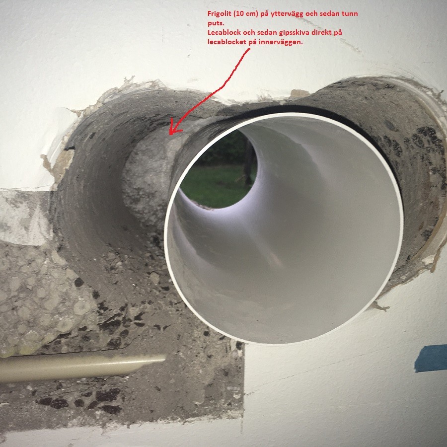

Jag har haft håltagare här för att ta upp hål för ventilation samt AC i mitt hemma-teknik-labb.
Ena hålet togs oturligt nog (trots flertalet mätningar och kontroller!) ca 5 centimeter åt fel håll. :(
Håltagaren löste det med att bredda hålet med nytt hål intill och jag kommer nu att kunna installera ett spirorör som hamnar rätt (sitter ett PVC-rör på bilden nedan men skall alltså bytas ut mot ett spirorör).
Ytterväggen är alltså 10 cm frigolitblock med tunn puts och sedan är det ca 26 cm tjocka lecablock och på det är det 13-14 mm tjocka gipsskivor på limmat direkt på lecablocken.
Vilket sätt är mest lämpligt för att fylla ut och isolera ovanstående tomrum?
Jag kommer sedan att limma på ny gipsskiva för att sedan spackla och måla om. Jag är dock osäker på vilket metod och material som är bäst för att fylla tomrummet på grund av att håltagaren blev tvungen att "bredda" hålet.
Fogskum är nog det som blir bäst.
Skär bort gips en bit ut på lecan så du får den nya gipsbiten limmad ute på lecablocken.
