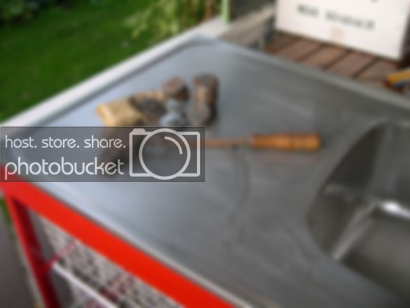

Hittade detta i mina gömmor, någon som vet vad det användes till?
Förmodligen handlar det om värme och lättsmält metall. Kanske tillverkning av "brickor" med viss inskrift, exempelvis ägare. Plombering?
Vilket material är det i de avbildade cylindriska bitarna? Kan de ha använts för att "prägla" göten? Prova med en magnet.
per
Eller, de runda föremålen upphettades, lades i dosan och höll kolven varm.
per
per
Ja, ungefär så var det med lödkolven=MOX-kolven som användes av bl a televerkarna när de skulle löda ute på fältet. Den runda laddningen stoppades i kolven, locket på, en stormsticka/MOX tändsticka trycktes ned i laddningen/MOX tabletten, med en annan sticka satte man fyr på det hela. En kaskad av eldsprut stod om kolven, som höll sig varm en halvtimmes tid.
