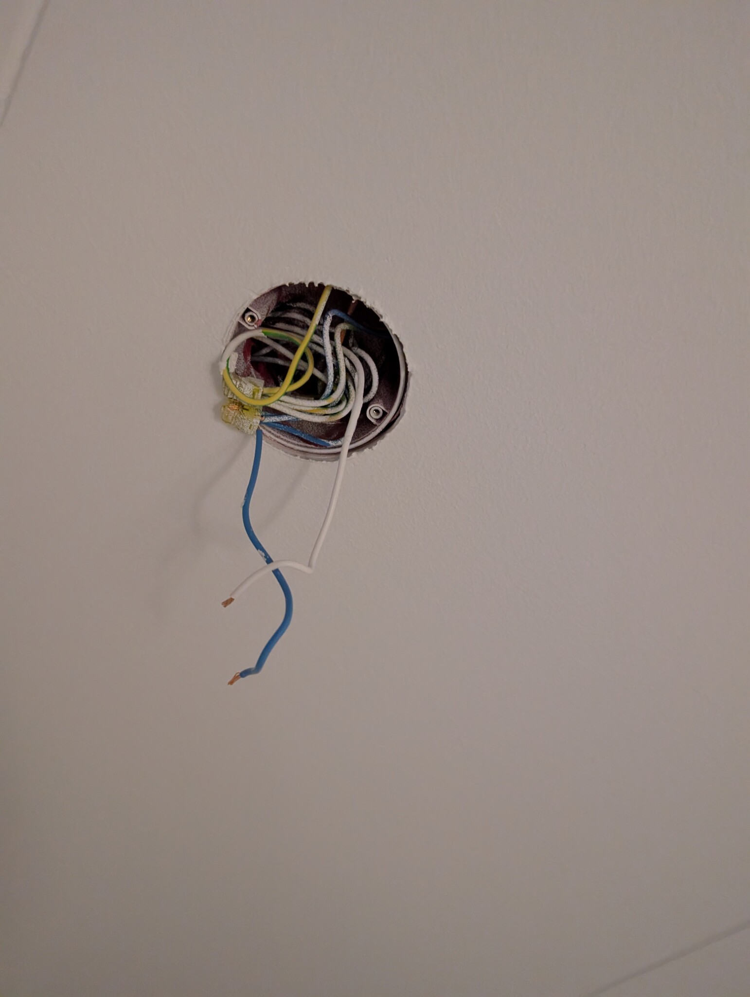

Vi har ett nyproducerat hus där alla rum förutom klädvård och badrum har fått fast elinstallation men i dessa tre rum som jag nämnde har vi inte fått några fasta uttag utan de har bara satt upp tre LED-lampor direkt i elen, se bilder. Av beskrivningen framgår inget annat än i övriga rum. Är det här normalt? Vi vill såklart ha eluttag och inga lampor som sitter direkt i taket med el som på bilden.

Som jag skrev: Det är ingen skillnad mellan dessa och övriga rum.
I badrum är/var det rätt vanligt med fast inkopplade lampor. Till för inte så väldigt många år sedan vara alla former av eluttag förbjudna i badrum, även lamputtag. Jag har uppfattat att det fortfarande är rätt vanligt att badrumslampor är fast inkopplade utan uttag, även om uttag idag är tillåtet.

Med tanke på hur många i forumet som har problem med att sätta upp sina nyköpta lampor, därför att lamporna är gjorda för fast installationen, både när det gäller el och fastsättning, medan de har takuttag i taket, så är det nog många som skulle uppskatta ett hål med enkla ledare.🤔

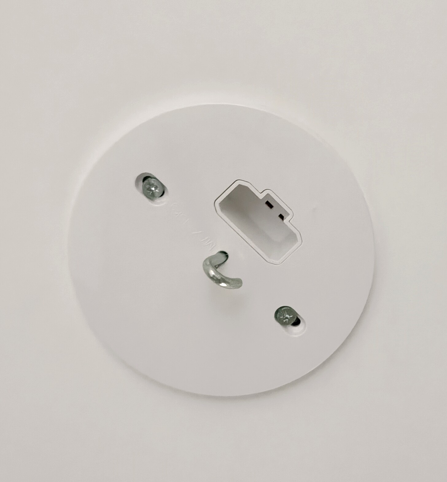

I vårt nya hus sattes det in den här varianten in på uttag för taklampa. Vilket är "ny EU" standard för eluttag i taket. Så antar att ni också borde få liknande uttag installerat i ert hus.
Ny EU-standard för elektriskt takuttag, runt och vitt med monteringskrokar och central kontaktpunkt.

Yes. Det är dessa vi har i samtliga rum utom klädvård och badrummen.
