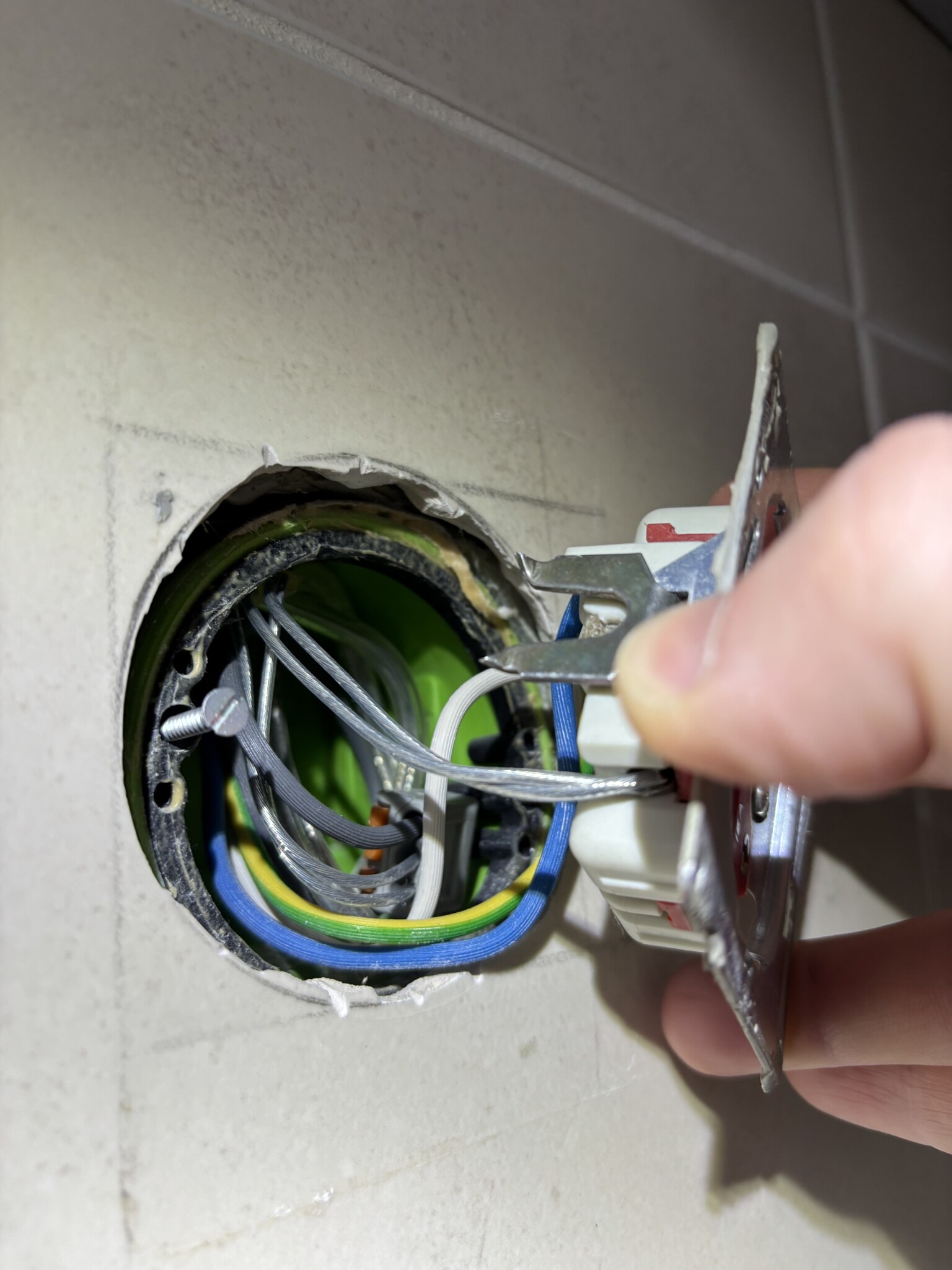

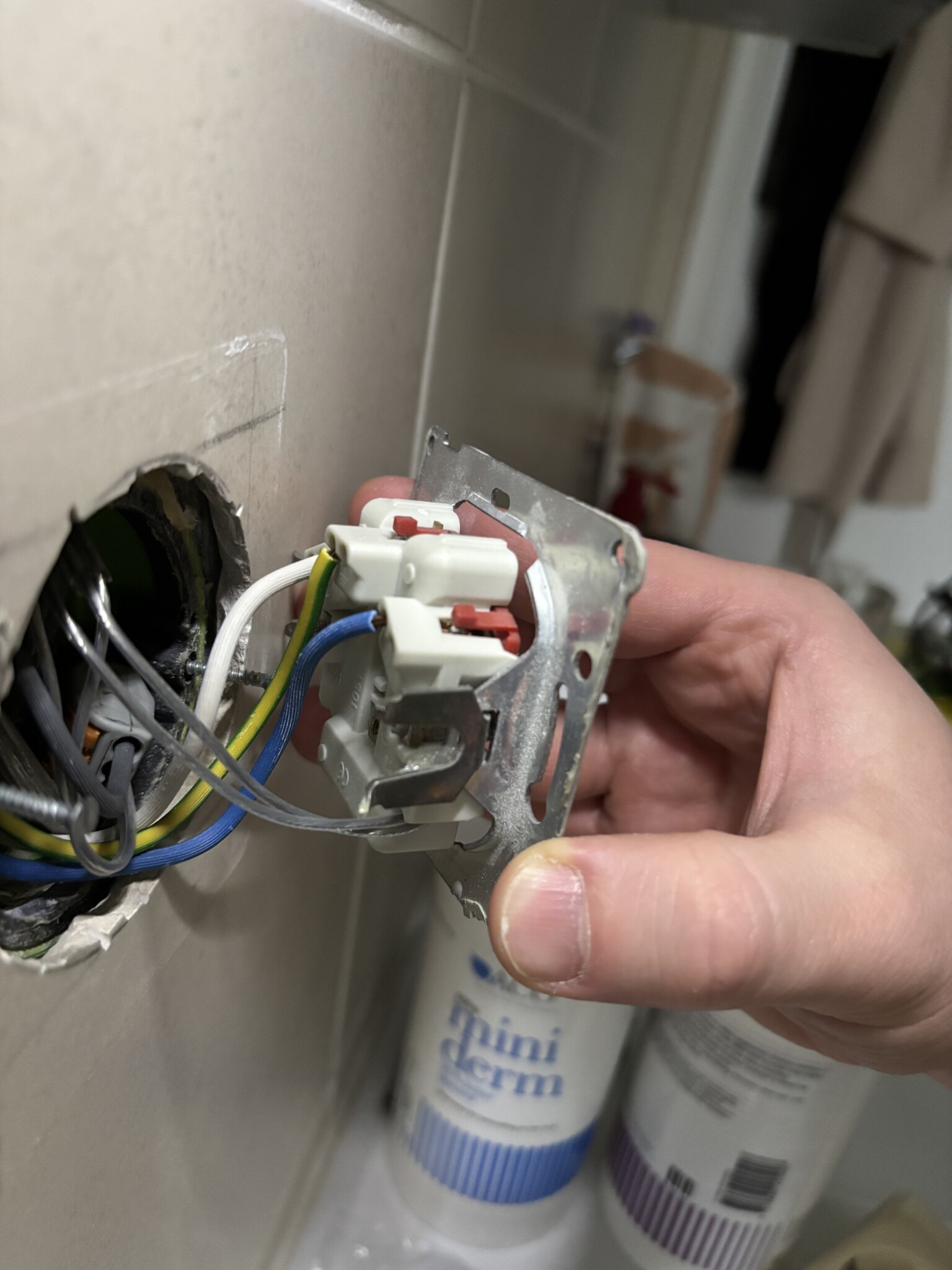

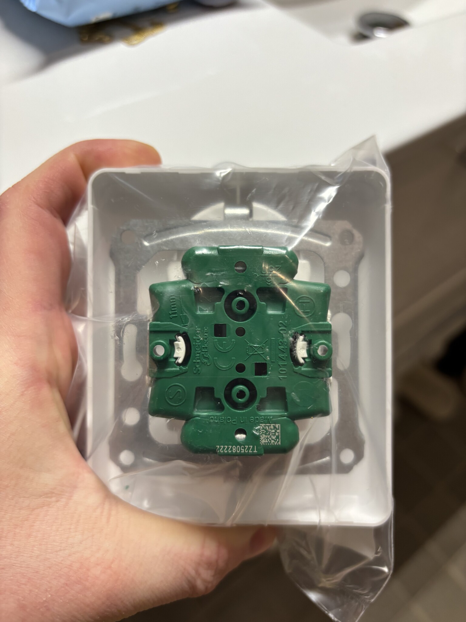

Tänkte jag skulle fräscha upp en aning och byta vårt eluttag vid vasken i badrummet till ett nytt (Vägguttag SCHNEIDER ELECTRIC Exxact 2-vägs jordat snabbanslutning vit, 1820296 - köp på HORNBACH.se).
Har bytt några strömbrytare tidigare så har ändå lite grundläggande koll. Men när jag skruvade av det befintliga uttaget såg jag en fjärde kabel (eller två stycken egentligen) utöver de vanliga tre - vilket gjorde mig en aning fundersam.
Vet någon på rak arm vad det skulle kunna vara för kabel och hur den i så fall ska kopplas in i det nya uttaget?
Tack på förhand!

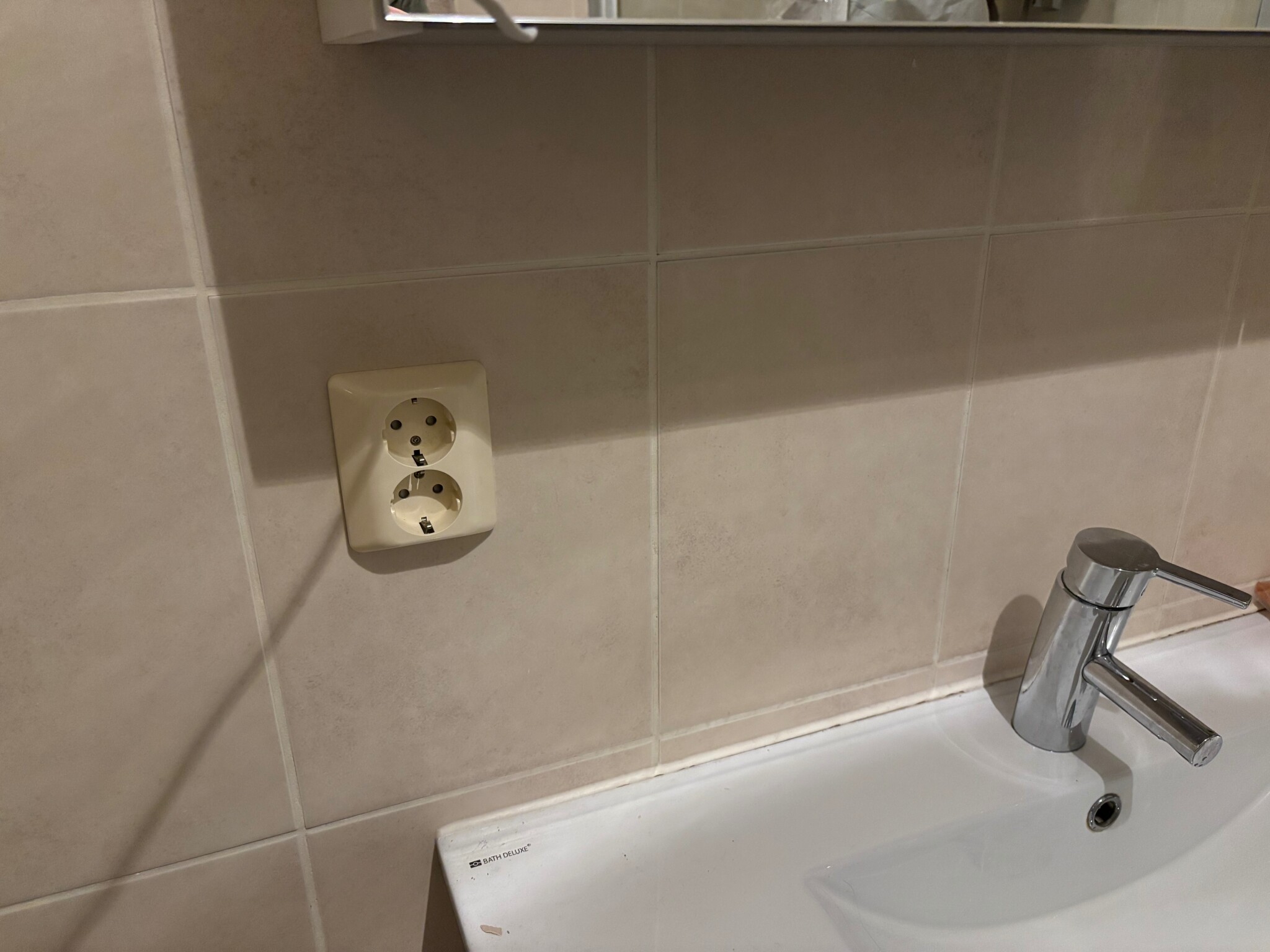

Bonusfråga: Är det okej med IP21 så ”nära” kranen? Avståndet till duschen är nog ca 2 meter, så den har jag förstått ska vara lugnt.

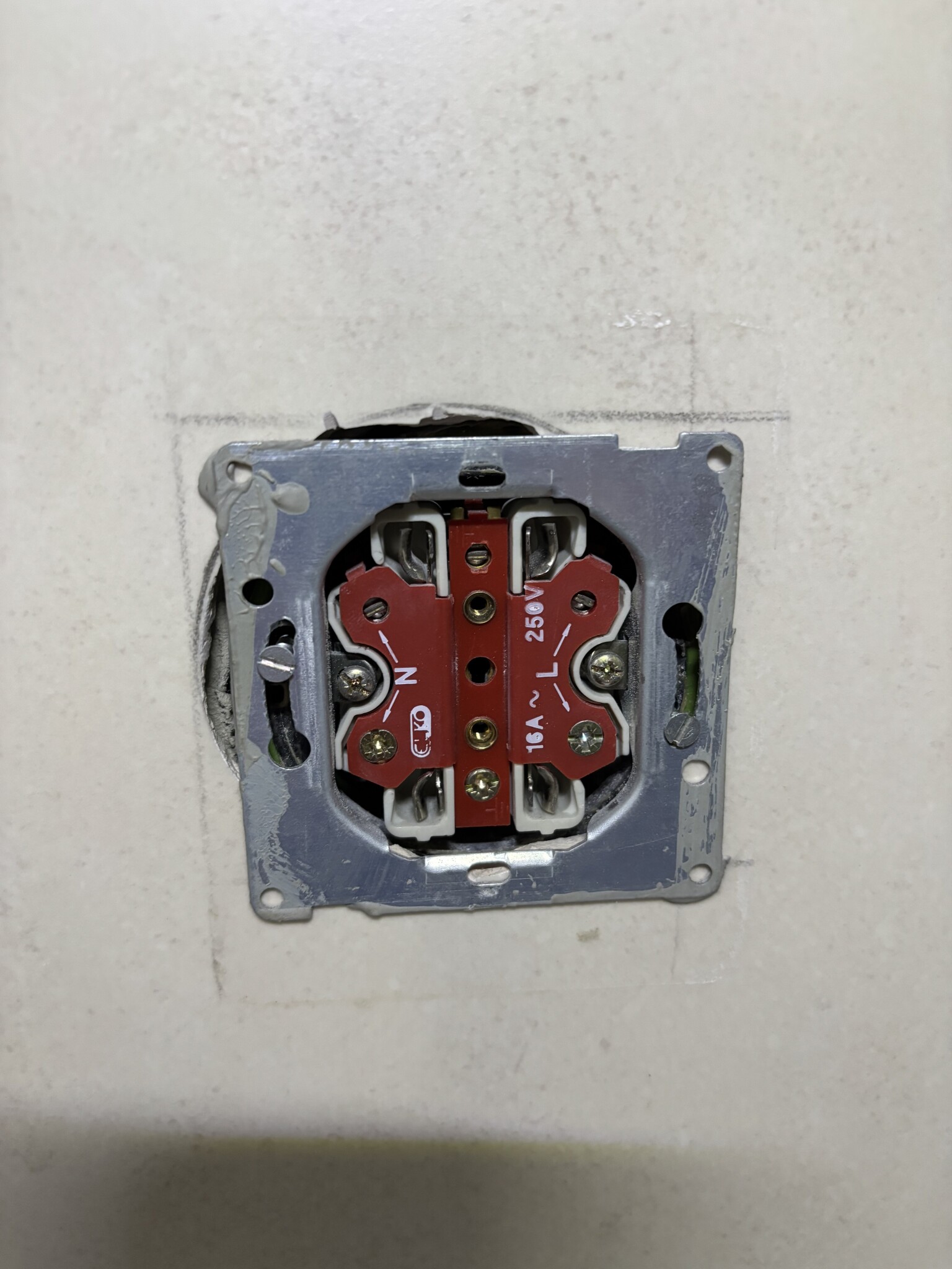

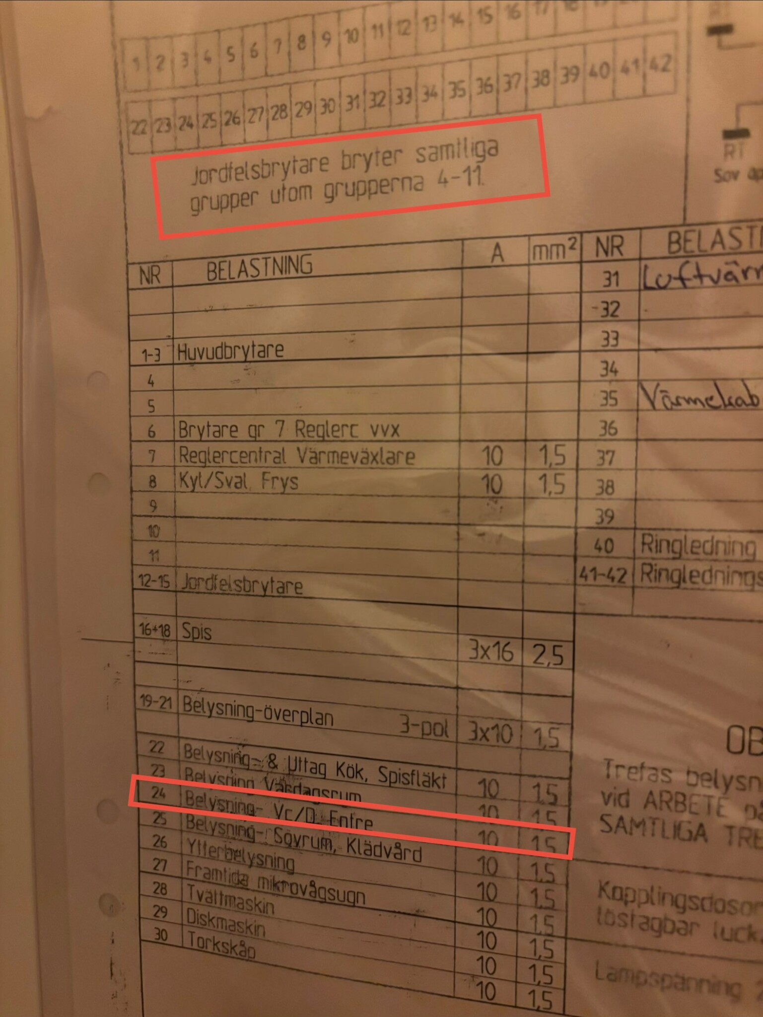

avh67f
Det ser ut att vara biledare från två st kablar (EKRK/EXLQ etc). Har du några kablar i dosan, alltså inte enkelisolerade trådar utan en mantlad kabel? Jag ser fler sådana biledare som är anslutna till en toppklämma tillsammans med en svart ledare - mycket märkligt. Du bör undersöka detta. Den isolerslang som sitter över verkar väldigt tajt, så kanske är det något helt annat.
Det ser ut som att biledarna är anslutna till N-terminalen på uttaget vilket är fel. De ska sitta på PE-terminalen, om det är biledare. Finns det ingen JFB som skyddar badrummet?
Runt handfat finns inga "badrumskrav" på IP-klass. (Det som gäller är att uttaget är placerat på ett visst avstånd från duschen.) Givetvis ska det vara huvudsakligen torrt kring uttaget. Lite vattenstänk är ok, men inte så att uttaget duschas.

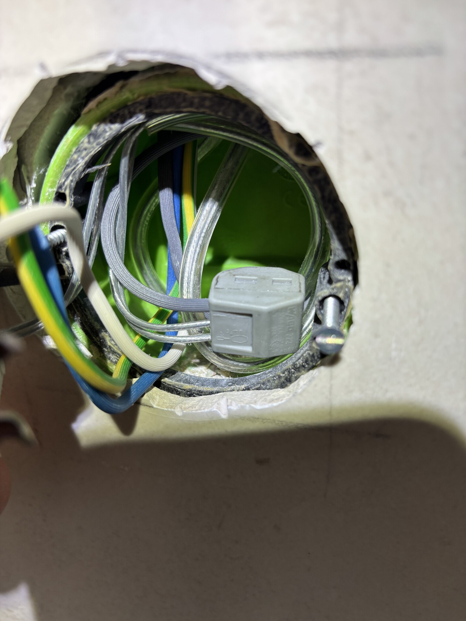

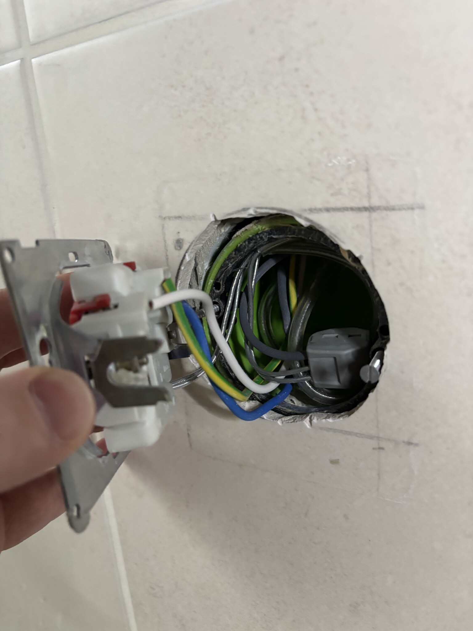

Tack för ditt svar.

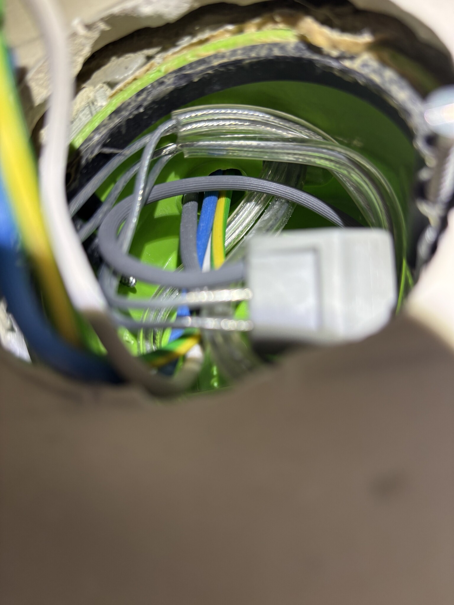

Vad jag kan se så kommer där fyra kablar (svart, vit, blå och gul/grön) från ett hål i dosan och två genomskinliga kablar (med två enkelisolerade i vardera) från hålet bredvid.
Den ena genomskinligas två kablar ser som du nämnde ut att gå in i N. Och den andra genomskinligas kablar ser ut att gå in i Wagon tillsammans med den svarta som kommer från vänstra hålet.

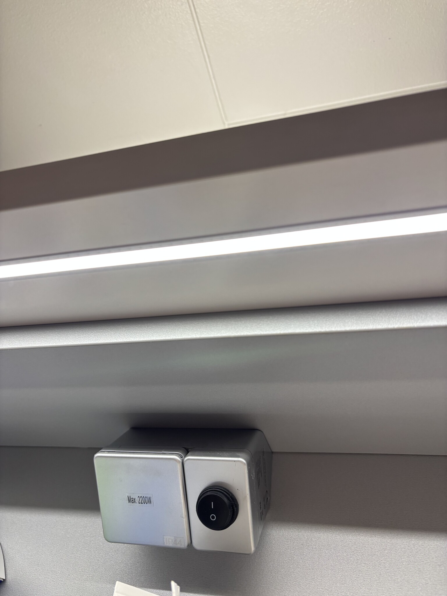

Är den genomskinliga kabeln någon specialare? Kan den ha någon koppling till badrumsskåpet där det finns belysning samt ett uttag inuti (som bryts av strömbrytare vid dörren).
Blir kanske att ta in elektriker på det här ändå, men alltid intressant att lära sig något nytt.

tommib
Jag gissar att de genomskinliga kablarna går till belysning och att den andra parten sitter på nollan i uttaget.
En fulinstallation, men om den är välgjord med relativt låg risk.

Glömde den här bilden, som svar på din fråga om JFB.

J Json_ skrev:
Tack. Så det skulle ev. kunna vara en fullösning för att få ljus till i badrumsskåpet då alltså.
Kanske bäst att ta in en elektriker ändå som får byta uttaget och se om det är möjligt att göra den här kabeldragningen mer korrekt.
Även om det skulle kunna kalkas fullösning ser det bra ut och inget som stör mer än formellt. Du kan med fördel byta uttaget själv och samtidigt sätta en klämma likt där grå kopplas till de två mot belysningen för den blå så slipper du den onödiga vidarekopplingen på uttaget.
tommib
Det beror lite på vad det är för armaturer tänker jag. Men visst, det ska räcka med vanliga IP21 även i badrum så länge de inte sitter på ett dumt ställe.
Formaliafelet med SKX i rör är rätt marginellt i sig. Är det typ en spegel med inbyggd belysning och fast monterad sladd så blir det ju sådana här lösningar.

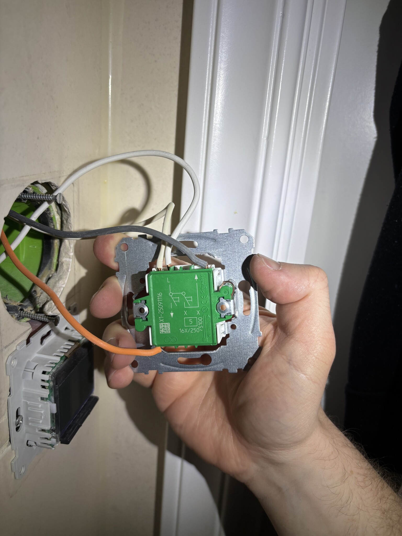

J
Det börjar kännas lite rimligt att det skulle kunna vara två kablar som kommer från skåpet (uttag + belysning).
Att man tar nollan från vägguttaget och fasen/tändtråd (mörkgrå) kommer från strömbrytaren.
Men sen borde där väl finnas en jordkabel till skåpets eluttag också som jag inte sett i någon dosa. Har dock inte kollat bakom själv uttaget i skåpet men det är kanske nästa steg för att säkerställa att där faktiskt finns en jord (som jag utgår ifrån att det ska vara?).
(bilden är strömbrytaren)

tommib
Jag hoppas verkligen att de där tunna kablarna inte kommer från skåpet. De ser mer ut som något som kommer från vägglampor. Skåpet kanske matas från annat håll?
J
Det enda som finns i badrummet förutom allt ovan nämnt är en taklampa (orange kabel) och en golvvärmetermostat (vit kabel) på bilden ovan.
