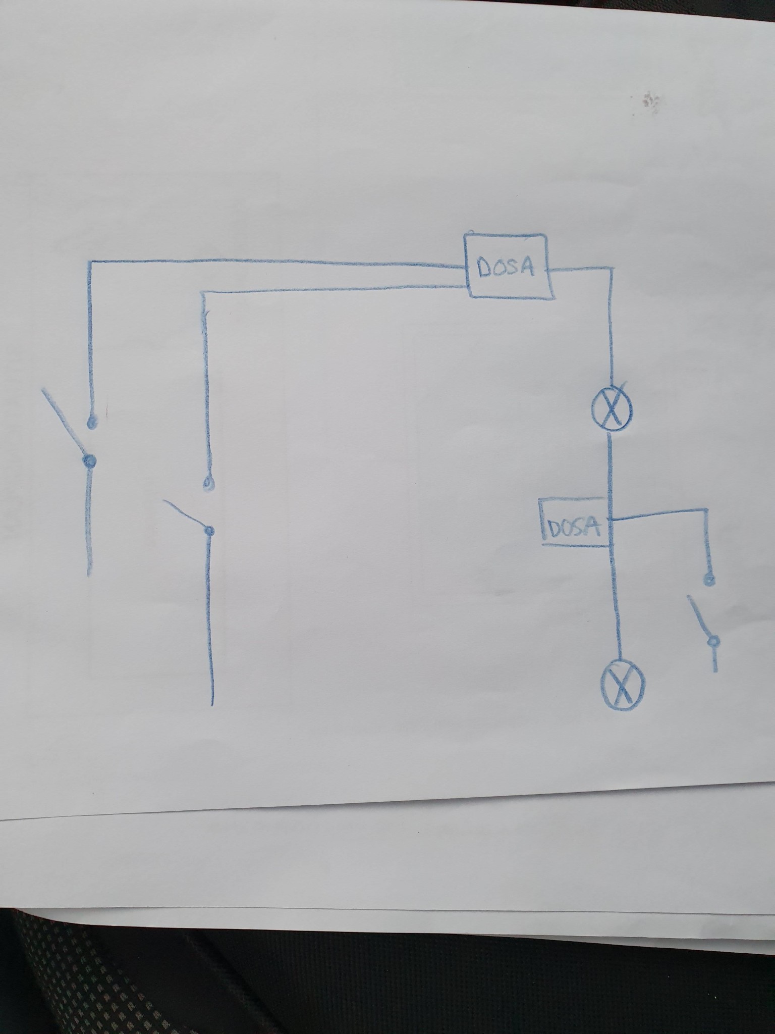

Renoverar ett rum i garaget som är på övre plan. De vänstra strömbrytarna enligt ritning är befintliga, en i början av trappen och en när du kommit upp. Jac har satt ipp en skiljevägg men har kvar matning till en lampa som det alltid vart (lampan o ritningen längst ner) ska upp med en till strömbrytare i det rummet jag gjort ocv undrar vad för brytare det skall va?
I dosan överst i bild är allting skarvat med tandtråd ,fas o nolla. I ledningen till lamporna finns endast fas o nolla.
  • Handritad skiss av elinstallationer i ett rum med markerade strömbrytare och dosor samt kopplingsschema för en lampa.
Det där schemat får du rita bättre. Är strecken egentligen kanalisation så rita den inte som en enkelledare.
Hur skarvar man ledare med tandtråd?
Du behöver en korsbrytare/korsomkopplare som kopplas in enligt bilden från Kjell nedan. Detta kräver som du ser en ledning med minst fyra ledare till denna korsomkopplare, och det kräver mellantrådarna från de båda befintliga trappomkopplare som du har. Det innebär att du kanske behöver byta ledningen mellan de två dosor du har på skissen.

Jag har läst, men förstod inte frågan. Var Bos tolkning av frågan korrekt?
Jag förstår inte frågeställningen. Bo har givit ett bra svar. Hoppas det var till rätt fråga.
Tar matning från uttag ist
