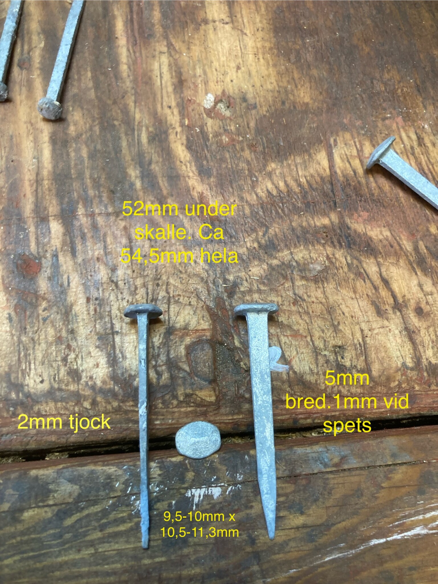

Letar efter benämning på denna spik. Vissa säger klippspik andra säger båtspik. Oavsett vilken så hittar jag den inte när man söker på Google. Någon härinne som vet nått om den?
  • Två spikar på en träyta med måttangivelser: 52mm och 54,5mm långa, 2mm och 5mm tjocka. Omtvistad benämning: klippspik eller båtspik.
Om du ska ha nått liknande säljer Claessons trätjära 2,5 tums klippspik
Det ser ut som klippspik. Den har sitt namn därför att den tillverkas genom att man klipper remsor av plåt. Det vanligaste idag är trådspik som i stället har tråd som utgångsmaterial. Så det är ett ganska stort begrepp.
Jo, har läst på om ämnet. Presspik är en variant oxå. En annan sa blank kopparspik men det vete tusan om det stämmer. Tänkte att det kanske fanns någon båtmänniska här som visste nåt.
