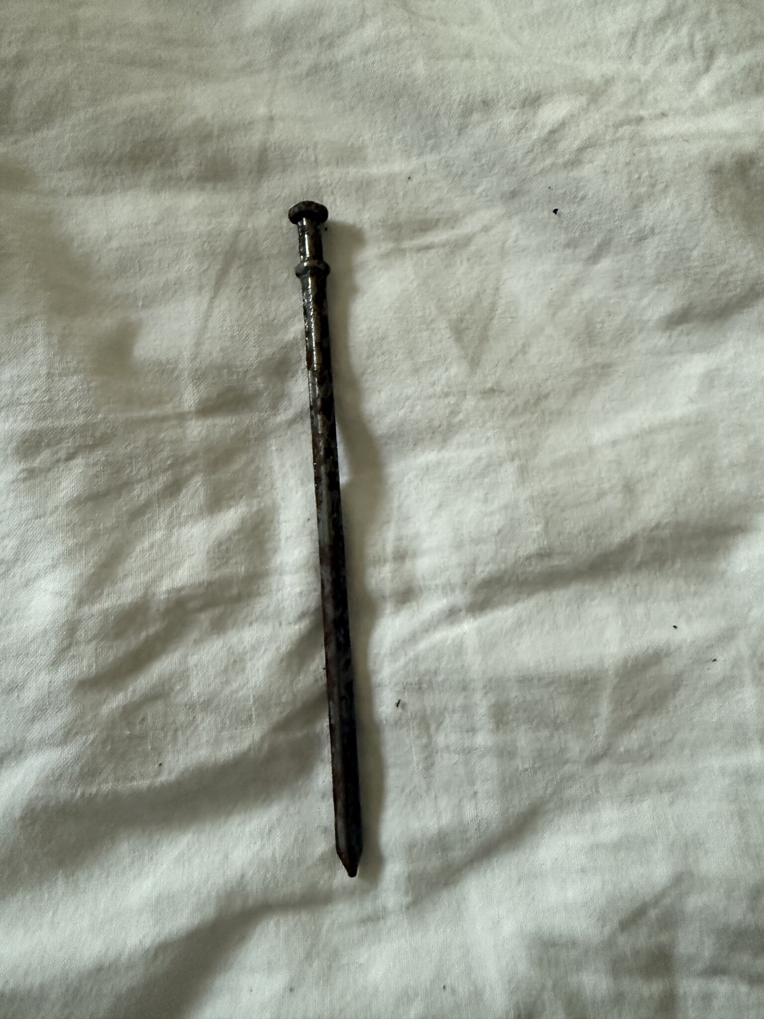

Kattkvinnan #1 Medlem · 163 inlägg 2 aug 2025 20:22 Kattkvinnan Medlem 163 inlägg 2 aug 2025 20:22 #1 Har ärvt dessa, tillsammans med en massa annat bra-att-ha, efter min far. Vad används de till? Inloggade ser högupplösta bilder Logga in Skapa konto Gratis och tar endast 30 sekunder atomlab:s inlägg har markerats som bästa svar. #specialare #spik #vad-är-detta
Stefan N #2 Verktygstokig · Stockholm Täby · 13 797 inlägg 2 aug 2025 20:24 Stefan N Verktygstokig Stockholm Täby 13 797 inlägg 2 aug 2025 20:24 #2 När man vill kunna dra ut dom lätt.
Matti_75 #3 Byggveteran · Örebro · 5 301 inlägg 2 aug 2025 20:28 Matti_75 Byggveteran Örebro 5 301 inlägg 2 aug 2025 20:28 #3 Formspikning
Bästa svaret A atomlab #4 Medlem · stockholm · 3 135 inlägg 2 aug 2025 20:28 atomlab Medlem stockholm 3 135 inlägg 2 aug 2025 20:28 #4 Formspik. Slår ihop formen och sedan får man tag i skallen när formen skall rivas. Används fortfarande även om sskruvar med samma utformning används mer och mer.
Kattkvinnan #5 Medlem · 163 inlägg 2 aug 2025 20:35 Kattkvinnan Medlem 163 inlägg 2 aug 2025 20:35 #5 A atomlab skrev: Formspik. Slår ihop formen och sedan får man tag i skallen när formen skall rivas. Används fortfarande även om sskruvar med samma utformning används mer och mer. Tack för detta och övriga svar 🙏 Praktiska när vi ska gjuta golv till planteringshörnet.

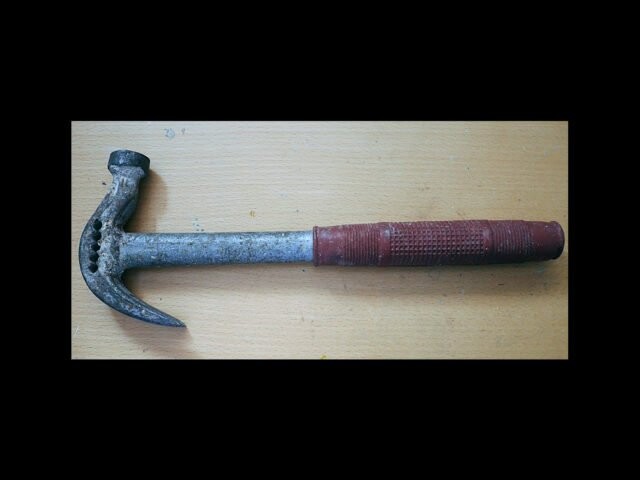

Höghus #6 Allvetare · Stockholm · 3 391 inlägg 2 aug 2025 20:40 Höghus Allvetare Stockholm 3 391 inlägg 2 aug 2025 20:40 #6 Bör kompletteras med en renshammare för att skrapa rent formvirket till nästa gjutning. Jag hittade tyvärr ingen bild med rensstålet i hammaren. 😃 /Höghus Inloggade ser högupplösta bilder Logga in Skapa konto Gratis och tar endast 30 sekunder

Kattkvinnan #7 Medlem · 163 inlägg 2 aug 2025 23:07 Kattkvinnan Medlem 163 inlägg 2 aug 2025 23:07 #7 Höghus skrev: Bör kompletteras med en renshammare för att skrapa rent formvirket till nästa gjutning. Jag hittade tyvärr ingen bild med rensstålet i hammaren. 😃 /Höghus [bild] Habegär!!!
