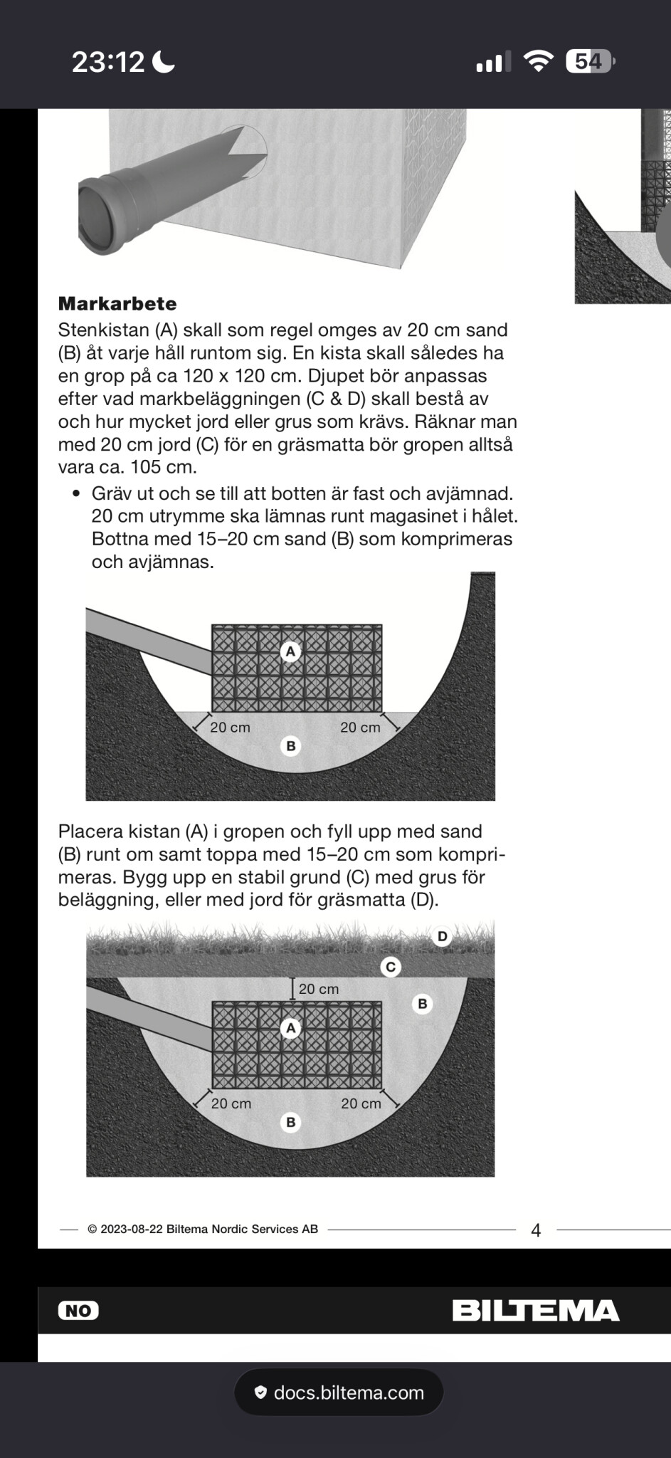

jag har grävt ett schakt hemma för att lägga ned dagvattenkasetter från Biltema: https://www.biltema.se/bygg/vvs/san...a/stenkista-med-fiberduk-256-liter-2000052040
Enligt manualen ska kassetterna omgärdas med markduk och sedan sand, som ett skyddande lager runt kassetterna. Det framgår dock inte vad det är för slags sand man ska använda.
Kan man använda sandlådesand eller är det någon annan sort sand man bör använda sig av?

Vanlig natursand 0-4 eller 0-8 mm är nog vad de tänker sig. Samma man har i t ex en markbädd. Liknar sandlådesand.
Men vilken sand som helst som inte innehåller finsand eller silt är bra. Finns inte sand lokalt och billigt så går det säkert bra med finmakadam också, alltså 4-8 mm makadam.

Kan jag använda stenflis 2-5 mm?

Torde gå utmärkt. Används för att lägga alla möjliga plastpryttlar i marken som skyddsfyllning. Jag har lagt en slamavskiljare med sådant småmakadam, stod i läggningsinstruktionen.

Tackar! Då kör jag nog på nämnda stenflis, mest lättillgängligt för mig.
