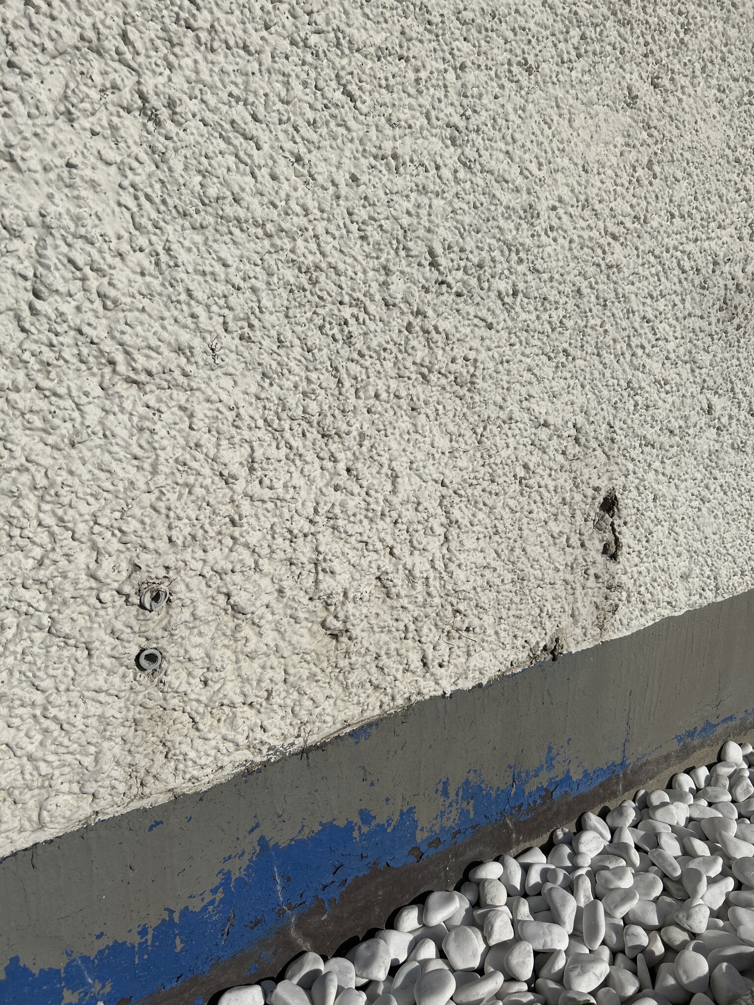

T Tjacob #1 Medlem · 26 inlägg 31 mar 2025 16:26 Tjacob Medlem 26 inlägg 31 mar 2025 16:26 #1 Hej! Någon som har tips på produkt för att laga hål i en fasad likt denna? Tänker att det borde finnas något färdigblandat för att fylla håll istället för att köpa flera kilo bruk? Tack på förhand Inloggade ser högupplösta bilder Logga in Skapa konto Gratis och tar endast 30 sekunder #fasad #hål #laga #putsa
andreascarlsson #2 Medlem · Västra Götaland · 802 inlägg 3 apr 2025 12:30 andreascarlsson Medlem Västra Götaland 802 inlägg 3 apr 2025 12:30 #2 A eller B-bruk. Lägg sedan blandningen i en sprits (aka påse med hål i ena hörnet), så kan du spritsa in bruket. Alternativet är ankarmassa, t ex: https://www.byggmax.se/fischer-cement-express-grå-310ml
