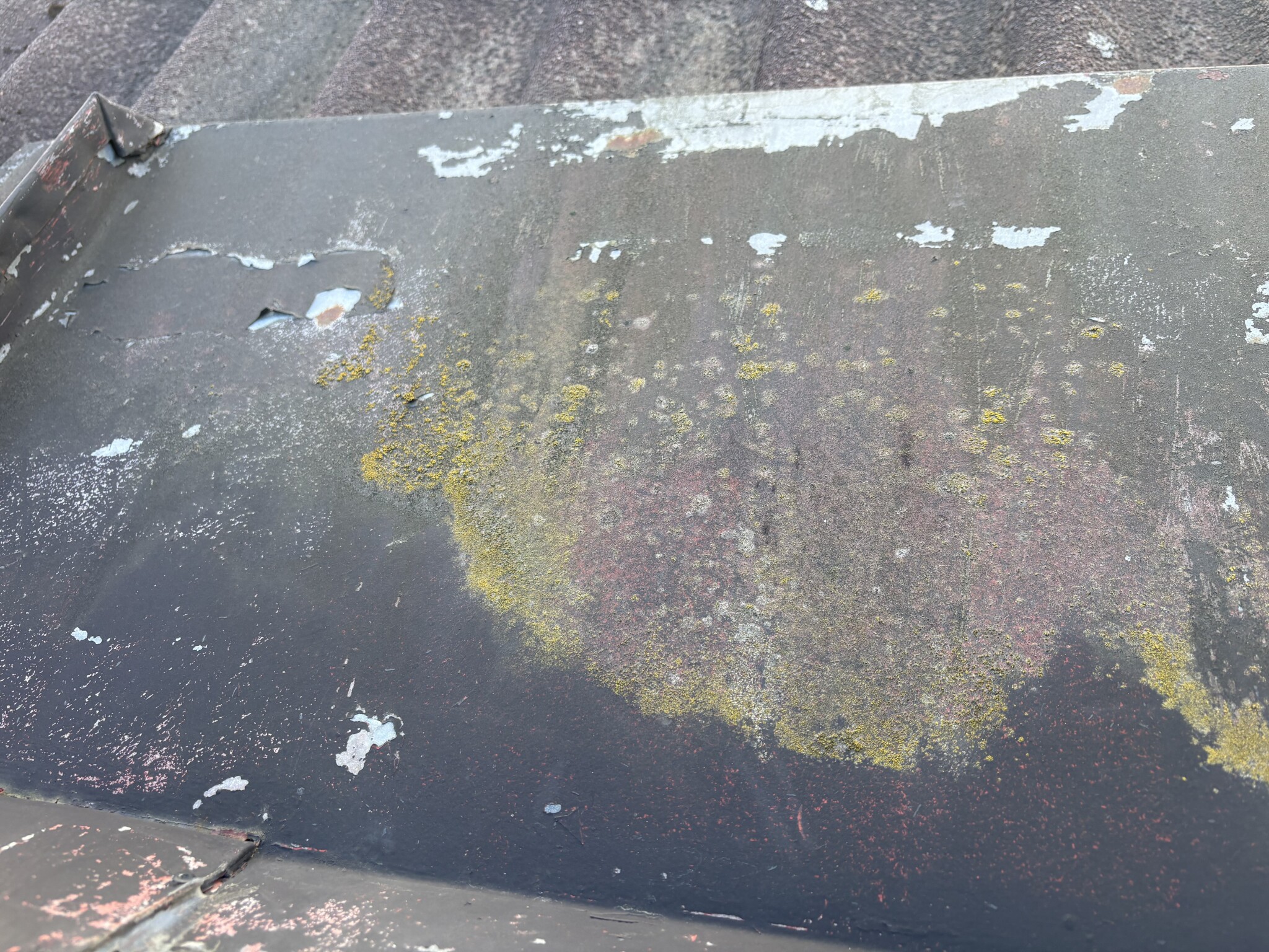

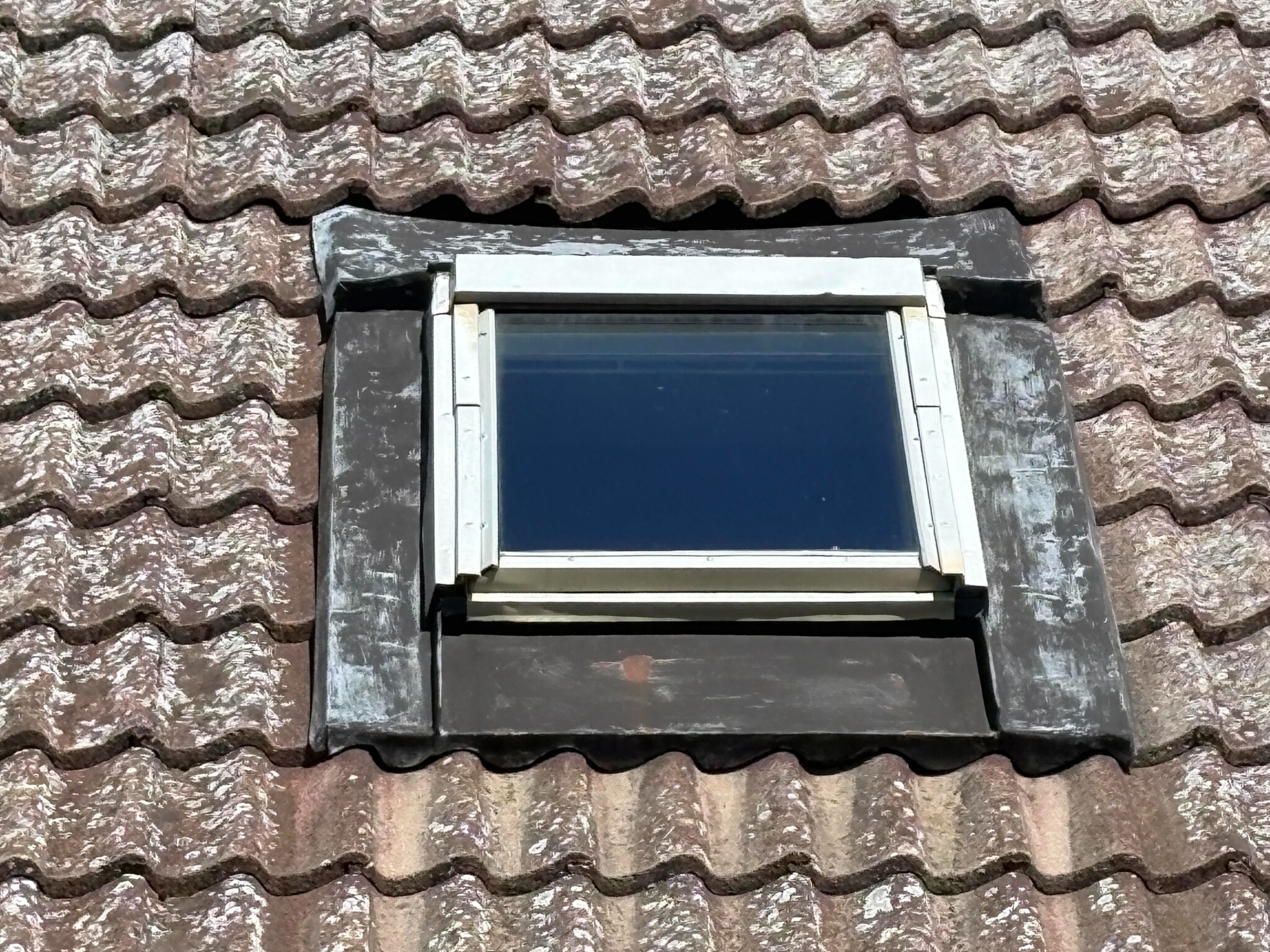

Vi har nyligen köpt hus och fönsterkupan samt takfönstren behöver kärlek. Allt är i plåt, men färgen flagar rejält och det finns mossa och tendenser till ytrost på sina ställen.

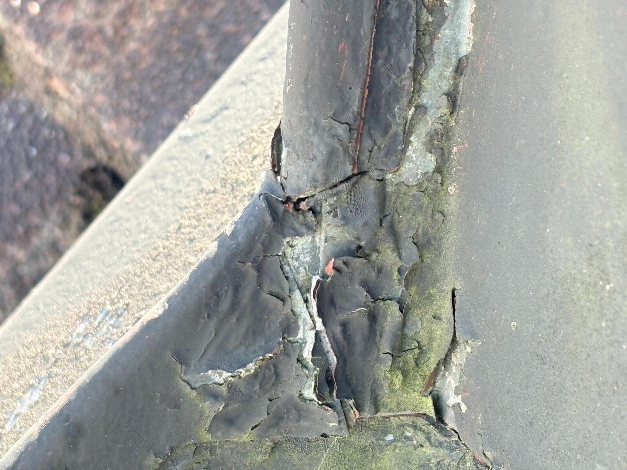

Det som oroar mig mest är hörnen på fönsterkupan (se bild IMG_2831). Det ser ut som att den gamla färgen eller tätningsmassan i skarven har spruckit helt. Jag är rädd att vatten tränger in där och skadar konstruktionen under plåten.
Detta är mitt första projekt med plåtrenovering, så jag skulle vilja stämma av min plan:

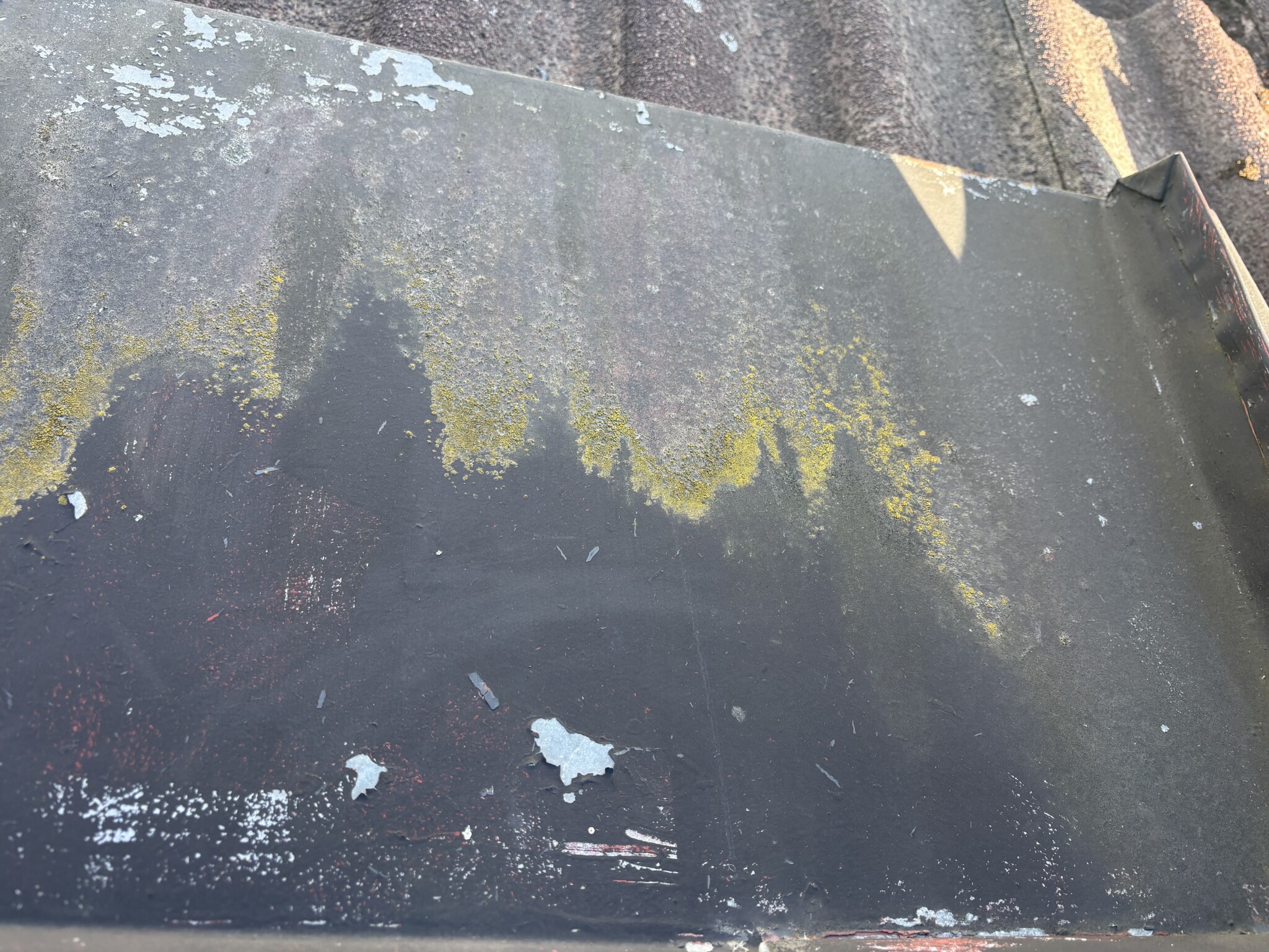

  1. Mossa: Behandla med Grön-Fri.
  2. Skrapa/Slipa: Skrapa bort all lös färg och slipa ytan. Tänkte köra med 50–80 korns papper.

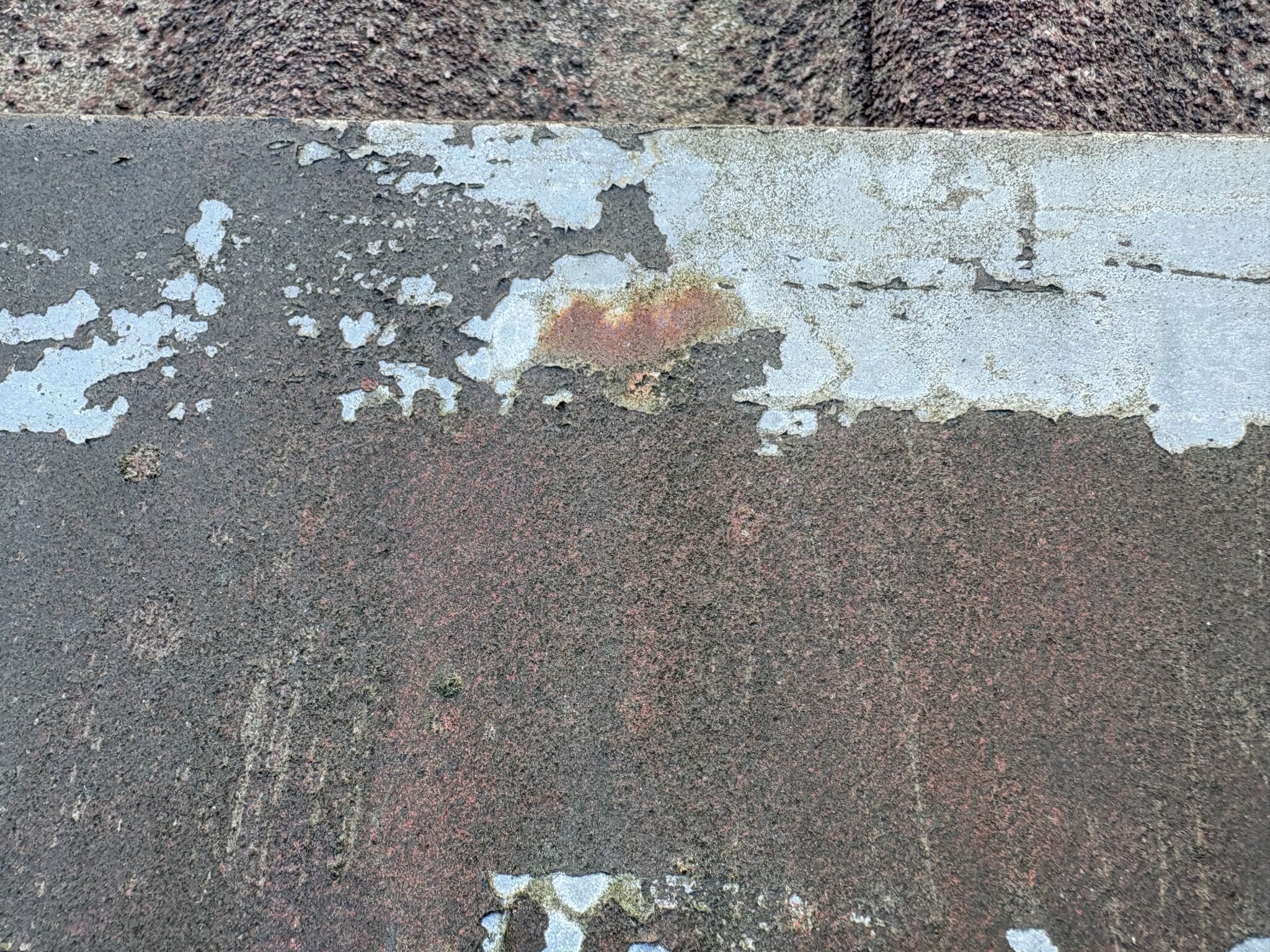

  3. Rost: Köra rostborttagare/stålborste på de ställen där det behövs.
  4. Fogning/Tätning: Skrapa ur de spruckna hörnen (IMG_2831) och lägga ny plåtfog. Vilken produkt rekommenderas här för att det ska hålla när plåten rör sig?
  5. Grundning: Grunda de plåtrena ytorna.
  6. Målning: Slutmåla 1–2 varv med svart plåtfärg.
Mina frågor till er:
  • Ser arbetsgången rätt ut för en fönsterkupa helt i plåt?
  • Hur noga behöver jag skrapa ur de spruckna hörnen innan jag lägger ny fog?
  • Vilka märken/system rekommenderar ni för grundfärg och täckfärg för bästa hållbarhet? (Är t.ex. Isotrol-systemet bra för detta?)
  • Är 50–80 korns papper lagom eller riskerar jag att repa plåten för djupt?
Tacksam för alla tips och råd!
Hälsningar.
  • Flagnande färg och mossa på plåttak; sprucket hörn visar tecken på ytrost och potentiella vattenläckage.
  • Flagnande färg och rostfläckar på plåttak, särskilt vid hörn av fönsterkupa, med synlig ytrost och sprickor.

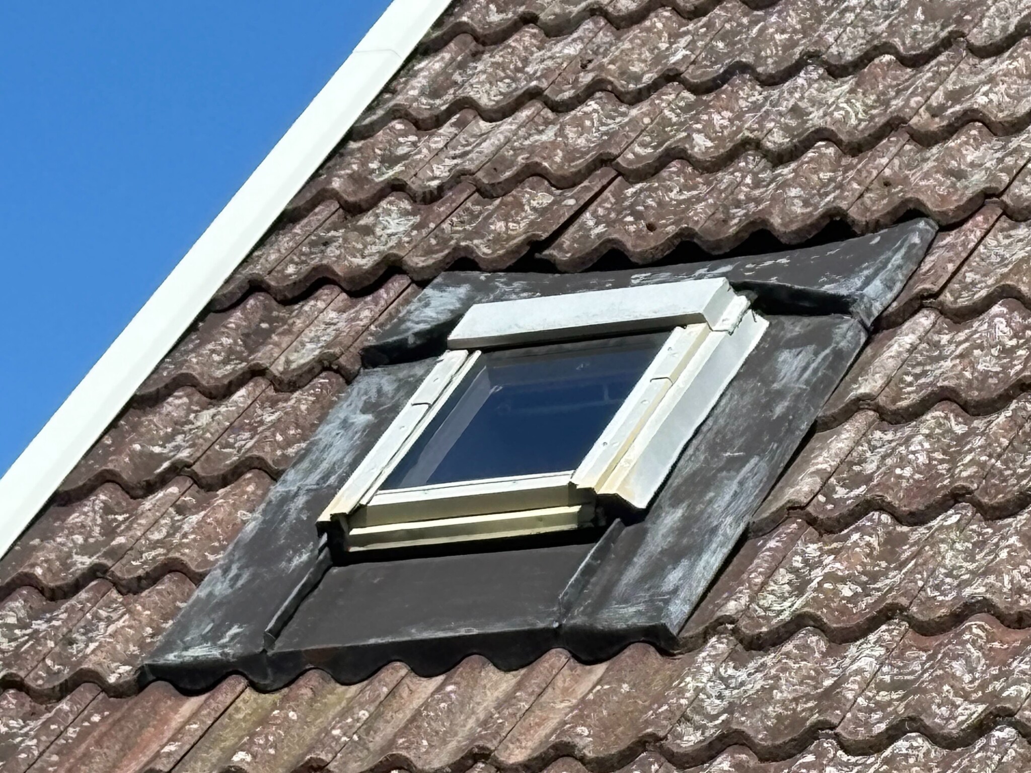

  • Fönsterkupa med plåt som har flagande färg och sprickor i hörnen på ett tak av betongpannor.

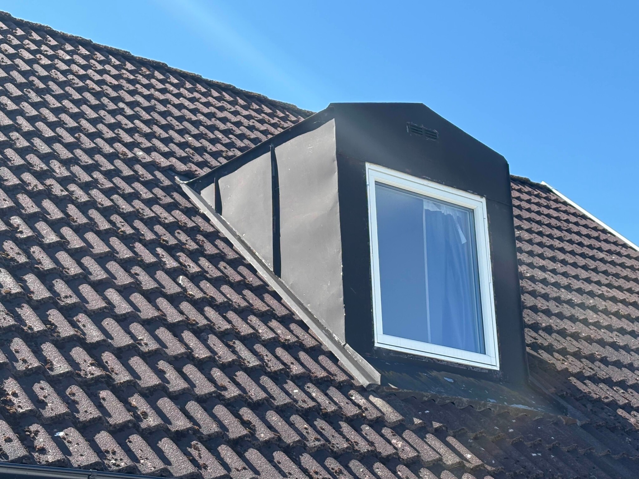

  • Fönsterkupa med flagande svart plåt och spricka i hörn. Omgiven av tegelpannor. Tecken på ytrost och mossa synliga.
  • Fönsterkupa med svart plåt på ett tegeltak, färgen flagar och det finns spår av mossa och ytrost, fokus på spruckna hörn vid kanten.
  • Sprucken och flagande färg på fönsterkupa av plåt, med mossa och ytrost synlig i hörnet av konstruktionen.
  • Plåttak med flagnande färg, mossa och ytrost. Fokus på hörn av fönsterkupa där tidigare tätningsmassa spruckit.
Jag fick rådet när jag renoverade en plåtkupa att vara väldigt försiktig med slipning, jag borstade bara rosten med en stålborste, avlägsnade lös färg med en spackel. Tvättade väldigt noga med målartvätt, sedan målade jag. Två lager grundfärg på rostiga områden, annars 1, sedan två slutstrykningar, det är 5 år sedan jag gjorde det och resultatet ser fortfarande väldigt bra ut.
