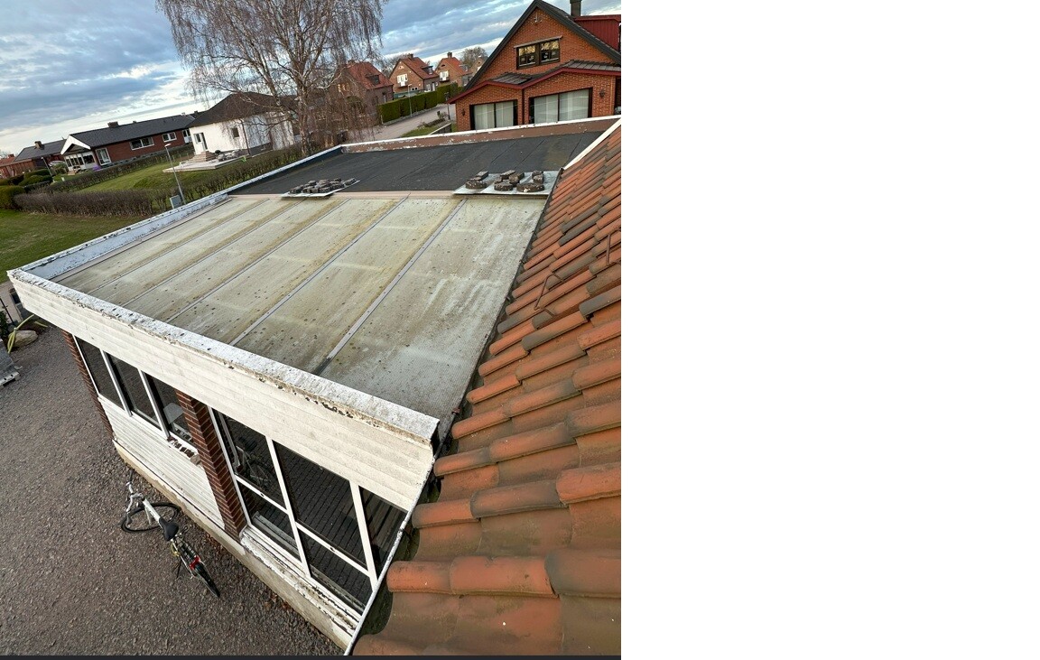

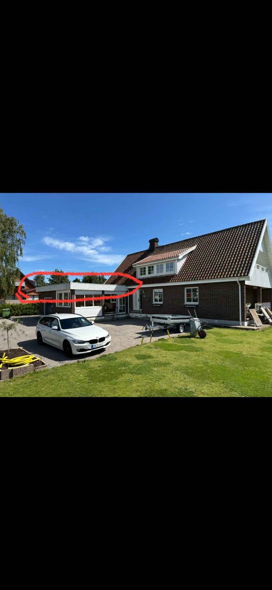

S Simon1885 #1 Medlem · 16 inlägg 8 apr 2025 19:15 Simon1885 Medlem 16 inlägg 8 apr 2025 19:15 #1 Vad hade ni rekommenderat för taklösning här? Det är idag papp och kanalplast. Inloggade ser högupplösta bilder Logga in Skapa konto Gratis och tar endast 30 sekunder Inloggade ser högupplösta bilder Logga in Skapa konto Gratis och tar endast 30 sekunder #nytt #nytt-tak #tak
F fribygg #2 Medlem · Östergötland · 25 087 inlägg 8 apr 2025 20:10 fribygg Medlem Östergötland 25 087 inlägg 8 apr 2025 20:10 #2 Vill du ha in ljus via taket? Upplevs uterummet för varmt sommartid?
Rickard. #3 Medlem · Riktiga Norrland · 7 512 inlägg 9 apr 2025 10:45 Rickard. Medlem Riktiga Norrland 7 512 inlägg 9 apr 2025 10:45 #3 Svetsad papp över hela om du prioriterar tätt och hållbart över ljust. Vill du ha tätt och ljust så är takkupoler bra men ganska dyra. Redigerat: 2025-04-09
