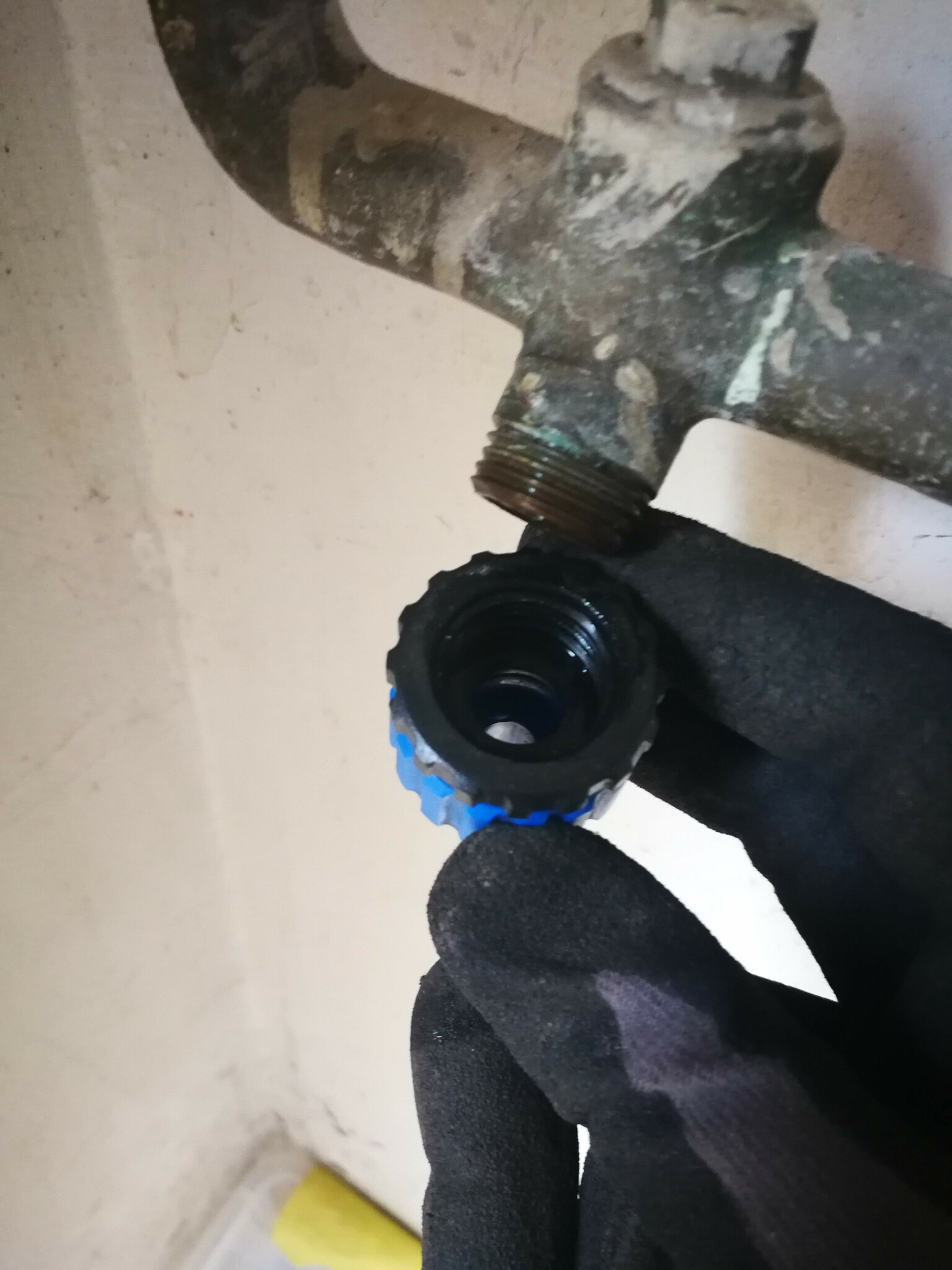

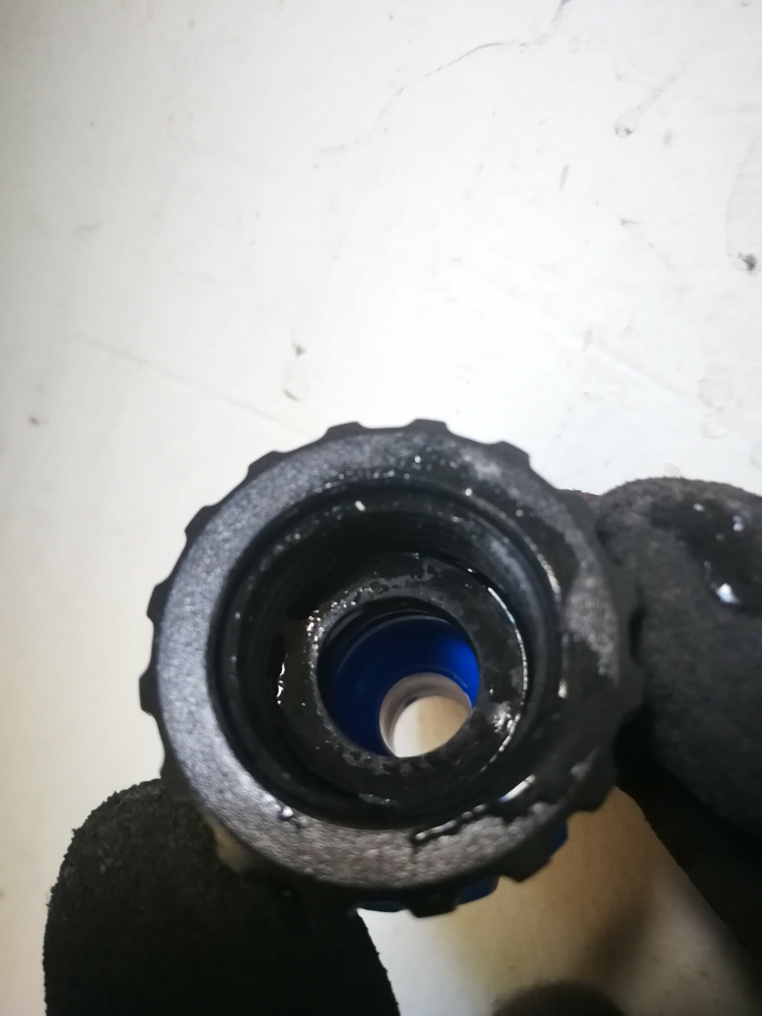

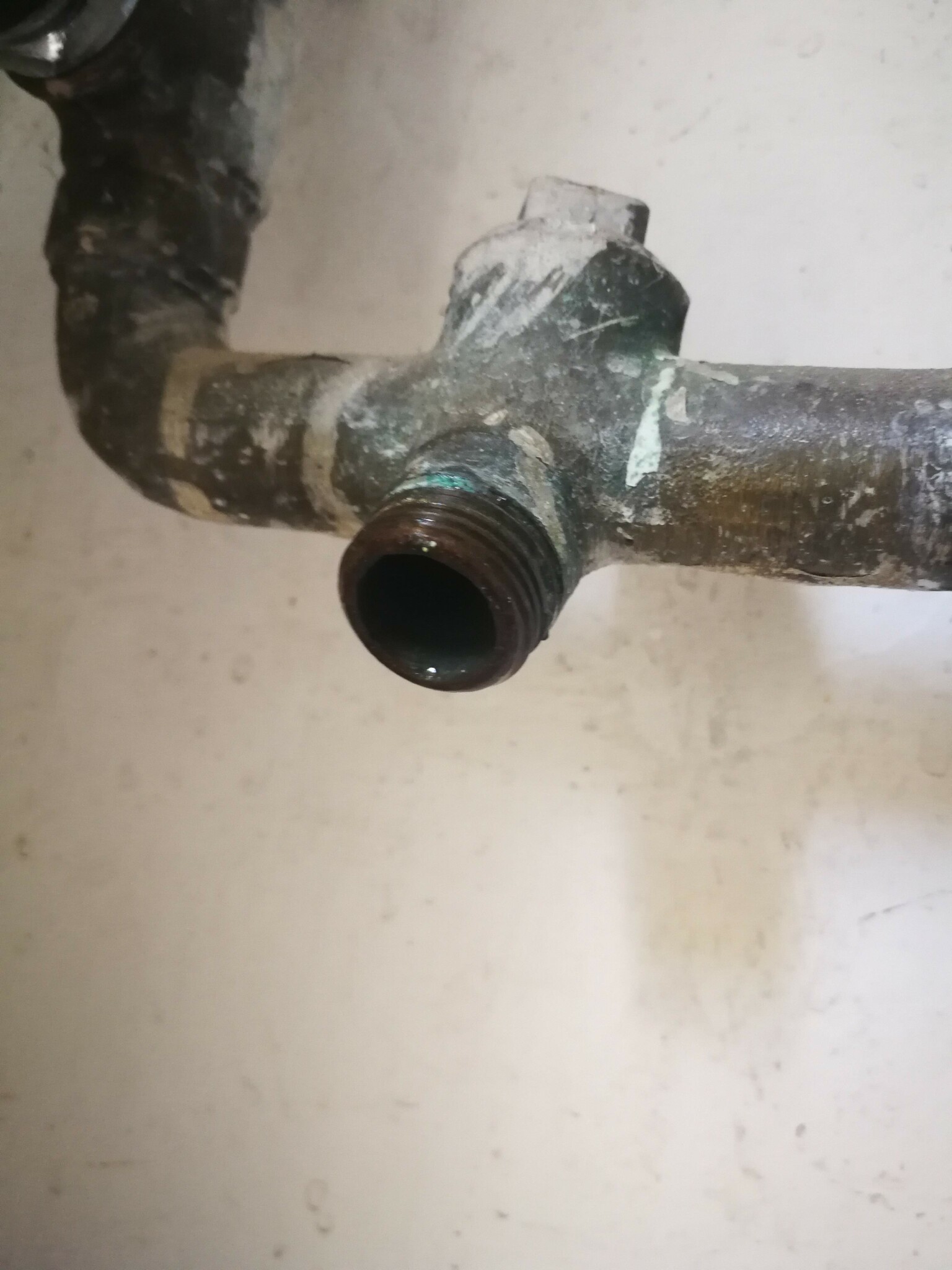

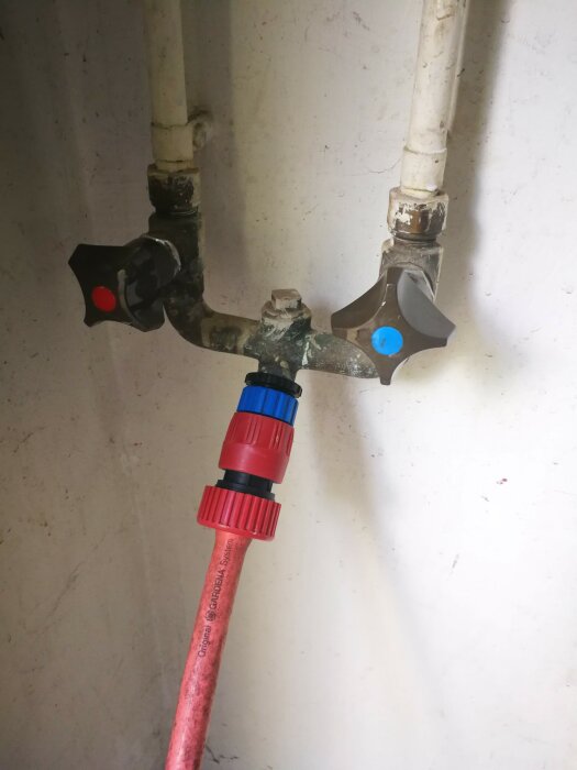

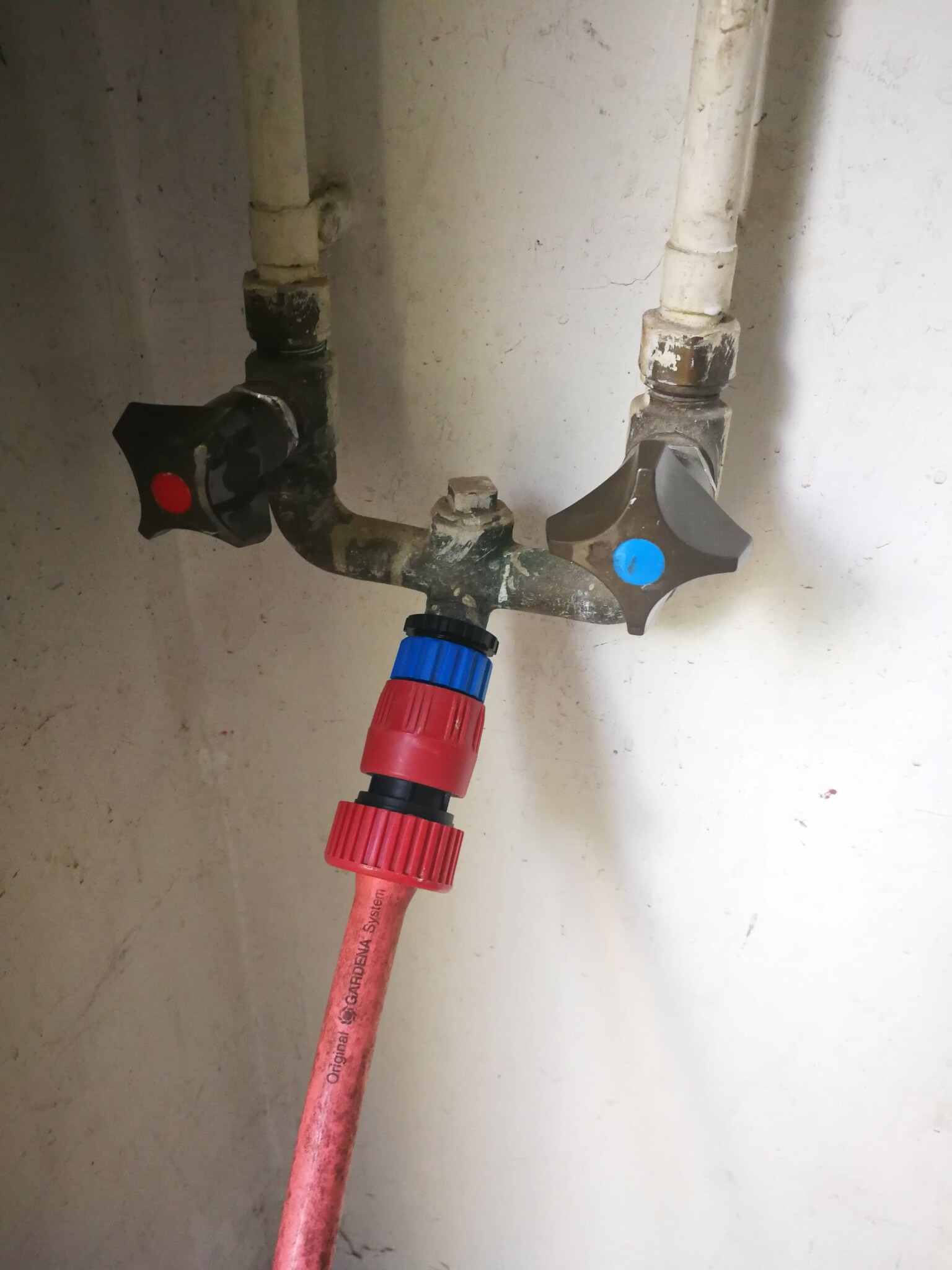

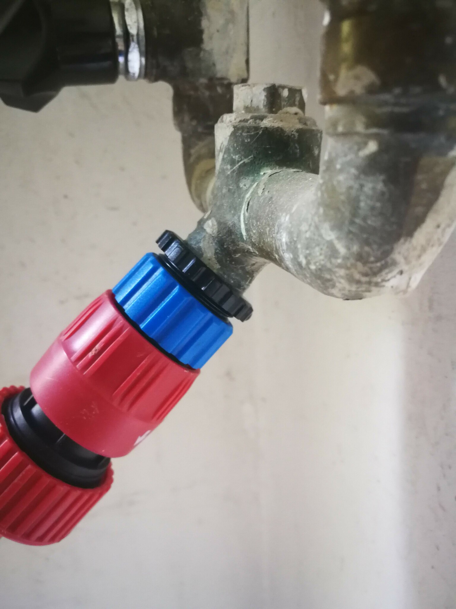

Har en blandare i garaget som jag aldrig lyckas få tät. Har provat olika kopplingar för trädgårdslang, med och utan packning. Men ändå sprutar det ut vatten från gängorna
Se bilder
Hur får jag det tätt?

testa med en tjockare gummipackning eller gängtejp eller båda två
Jochi och 1 till
Ser ut att vara ganska korta gängor.
Kan gå att såga/slipa bort lite av plast grejjen så att den bottnar helt mot tätningen.
Eller tjockare tätning som nånn skrev. Kanske funkar med dubbel packning.
