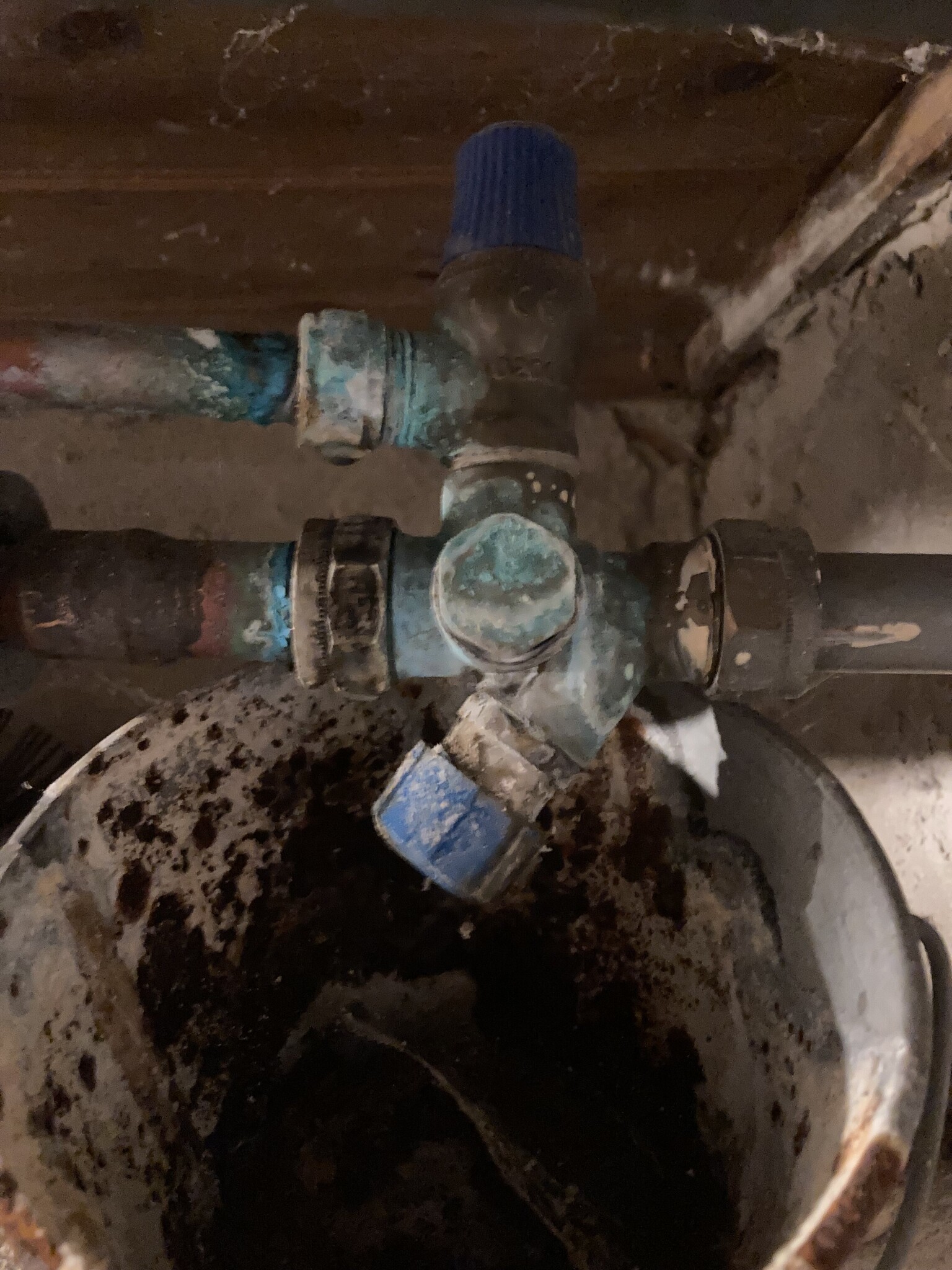

Nån som har en tanke om vad detta är för mojäng? Från höger kommer varmvattenrör från pannan. Sen själva mojängen. Efter mojängen övre rör går ner till avloppet , nedre rör är fortsatt varmvatten till kran. Är det nån slags luftningsventil eller dyl?

Det ser ut som ett övertrycksskydd och blandventil.
Dvs den har två funktioner: släpper ut varmvatten om trycket blir för högt (den ventilen rekommenderas att man motionerar iaf årligen så den inte fastnar) och sen en ventil för att blanda varm och kallt vatten så man får lagom temperatur i ledningarna.

Det är ett ventilrör som oftast sitter på inkommande kallvatten till en panna/värmepump.
I denna sitter det en backventil som förhindrar att varmt vatten kommer ut på kallvattensidan.
Samt säkerhetsventil som har skvallerröret ner till brunn, öppnar vid övertryck. Ofta 9bar.
Samt så har du en avstängningsventil.
Flödet är från höger till vänster i bild.

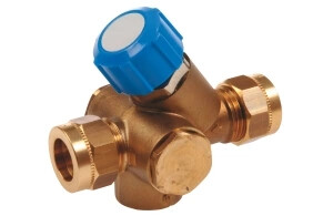

Produktblad för artikeln:
https://www.rskdatabasen.se/infoDocs/PROD/PROD_29_4311098.pdf
