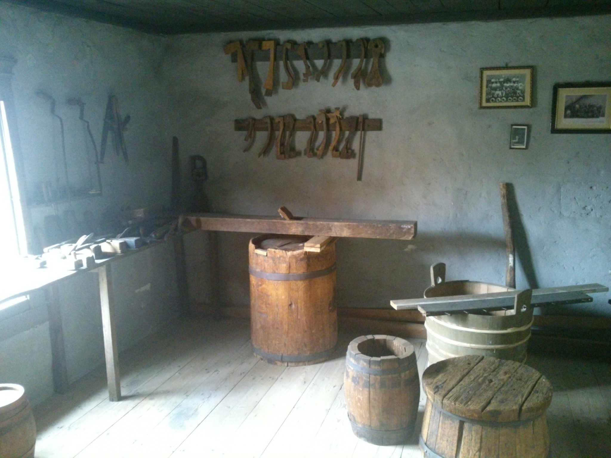

Ni hyvelspecialister vet troligen svaret. Jag var förra helgen på en utställning och där fanns även ett loft med gamla snickeriverktyg. I hörnet stod ,något som en okunnig sate som jag, skulle benämna rubank. Men den var typ 150 cm lång. Bredd kanske 15 cm. Ett skär som såg ut som vanligt. Vad gör man med en så lång? Varför är den så lång? Borde den löpa i någon ränna? För hur styr man den annars?

Det jag läst om den typen av hyvlar är att man använde dem fastspända, upp och ner, vid tillverkning av tunnor. ("Coopering" på engelska).

Såg nåt liknande när jag var på hantverksmuseet i Åbo för nåt år sen. Den där tingesten som står på tunnan alltså...
Edit. När jag tänker efter samt tittar på bilden va det nog just i tunnbindarens hus hyveln var, som @jonmo var inne på.
Gammalt snickarverktyg, troligen en hyvel, står på en trä tunna i ett historiskt hantverksmuseum.

Hyveln på Olas bild är uppenbart en sådan som man kantar tjimbar (tunnstavar) med. Man använder den uppochnedvänd med ena ändan snett ned mot golvet.
Det låter som om John68 beskriver en sådan.
Det finns faktiskt väldigt långa "langhyvlar" rubankar som användes före rikthyvlarnas tid men de brukar ha smalare bett och vara högst en meter långa.

Precis en sån!
