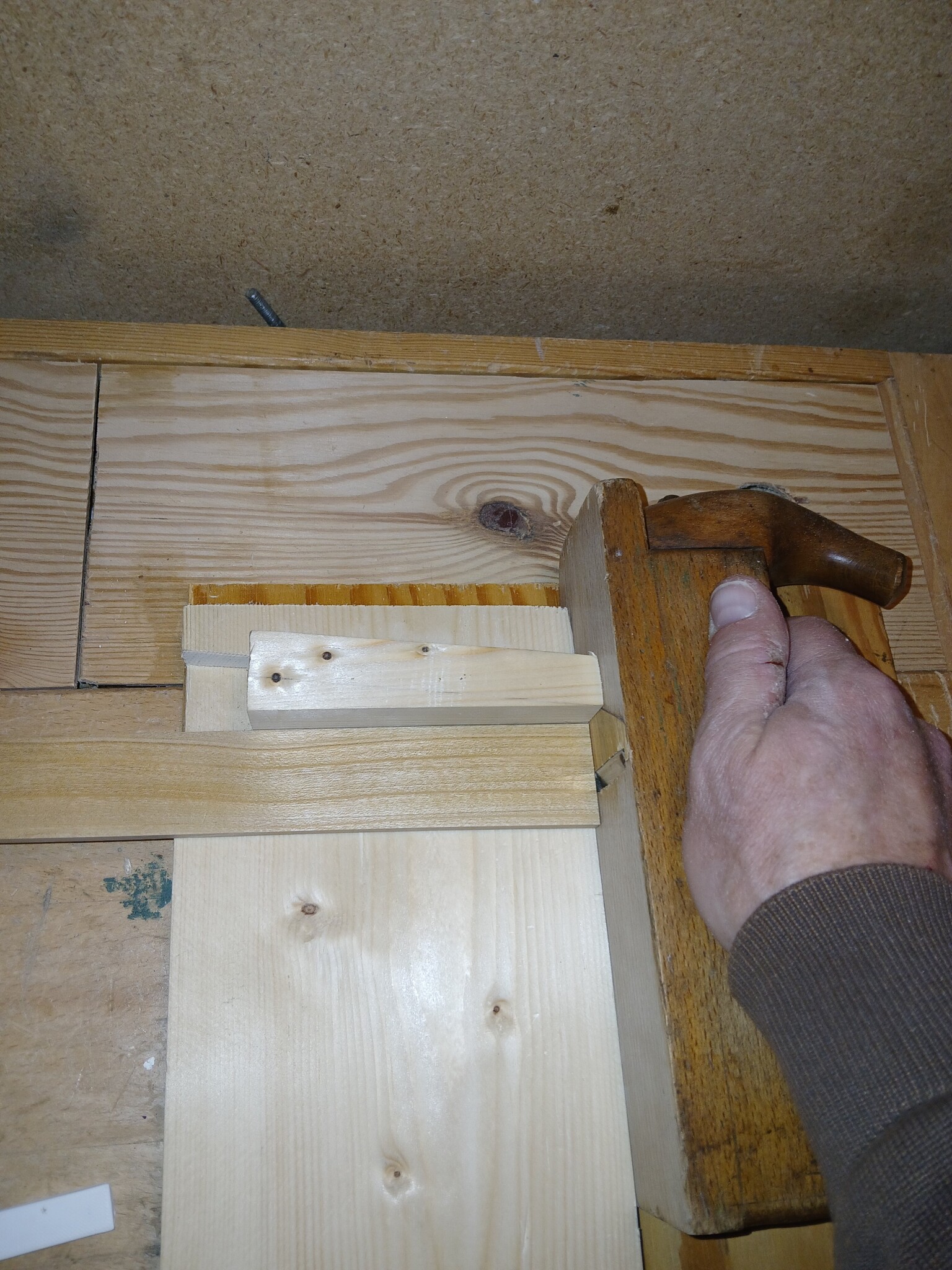

Bland testerna jag gjorde var även att prova den på min nygjorda stötlåda av Paul Sellers-typ. (
) Den jämnade till ändträet jätteenkelt! Och framförallt, den var väldigt mycket skönare, och enklare, att hålla i än en liggande stanleyfyra!!! 👏😎
Enda "felet" var att lacken slets av att glida på sidan vilket gör att det inte känns så roligt att använda den hyveln till det ändamålet.

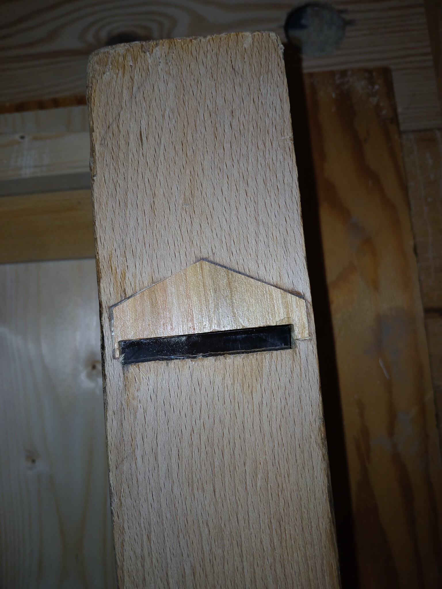

Men jag har en hel hylla full med traderafelköp. Bland annat har jag flera trähyvlar som visade sig vara så slitna att gapet framför stålet är 5-10 mm. Jag har länge varit sugen på att prova att restaurera en sådan genom att sätta i en "utfyllnadsbit" i sulan precis framför stålet så att gapet kan göras godtyckligt litet (såsom Graham Blackburn visar i den här videon:
) men inte riktigt vågat/orkat, men nu fick jag en anledning.
Sagt och gjort, jag följde hans beskrivning, sågade till en lämplig utfyllnadsbit, ritade av den på sulan, och gjorde försänkningen i sulan med hjälp av stämjärn och en liten grundhyvel. Tyvärr verkar det som att jag blivit vindögd för träbiten passade inte och mina patetiska försök att anpassa biten och hålet till varandra gjorde bara att felet blev större. 🤬
Min lösning blev att spänna en pappersbit över hålet och svepa en blyertspenna över papperet. Då avtecknade sig konturerna av hålet på papperet. Pappersbiten limmades fast på en ny träbit, som sågades till och med hjälp av lite sandpapper kunde övertalas att gå ned i hålet. Lite 30-minuters epoxylim och en natts torkning senare så återstod bara att hyvla bort det av träbiten som stack upp ur sulan och sedan justera sulan till att bli helt plan, vilket gick rätt snabbt med lite 80-papper på en plan yta.
Det slutliga jobbet var att öppna upp och finjustera gapet till en glipa mellan stålet och framkanten på hålet på ca 0,5-1 mm. Det gjordes med stämjärn, 80-papper limmat på en tunn träpinne, samt en träfil.
Som syns på bilden blev inte passformen på fyllnadsbiten perfekt, men det är enbart ett estetiskt problem. Funktionsmässigt blev det kanonbra!

2. Jag tror inte att det nämns i videon hur djupt hålet ska vara. Jag gjorde det ca 3mm, men om jag skulle göra om samma sak på en annan hyvel skulle jag nog öka djupet en mm. Om hålet blir för djupt blir det mycket jobbigare när man ska justera hålet. Nu invänder kanske någon att om man mäter noggrannt behöver man inte göra någon justering och det stämmer kanske (fast jag skulle inte lyckas), men jag TROR att man ändå behöver justera bakkanten på träbiten så att hålet blir trattformat (istället för att bakkanten på fyllnadsbiten är vertikal) för att underlätta flödet för spånorna. Någon som kan hyvlar bättre än jag får gärna kommentera!
