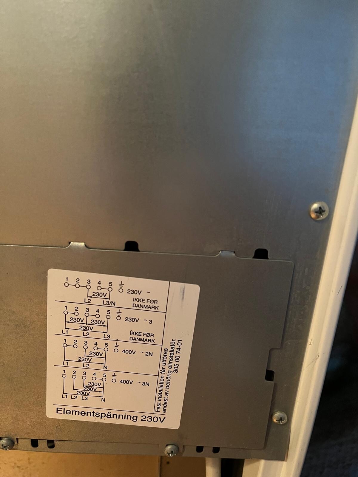

Vi ska köpa ny spis till sommarstugan men trots mitt detektivarbete lyckas jag inte förstå vad för el som är framdragen. Bifogar bilden från nuvarande spis (ca 20 år gammal och väldigt långsam gjutjärnsplattespis) och bild på kontakten. Hoppas någon som förstår mer än vad jag gör kan hjälpa mig! :-) Baksidan av en gammal spis med en elektrisk kopplingsschema-etikett som visar olika spänningsalternativ inklusive 230V och 400V.

Det är ett perilexuttag och om det är fullkopplat vilket kopplinsschemat verkar bekräfta kan du köpa vilken spis som helst.
Det ser hoppfullt ut. Valfri spis som kan anslutas till tre faser blir bra. Det finns en liten brasklapp. Det händer att lata elektriker kopplar uttagen så att inte alla faser finns. För att bekräfta att det är så bra som det ser ut kan du ta av luckan över anslutningsplinten på spisen och titta hur det är anslutet. (Luckan på din första bild). Är det anslutet enligt alternativ ~3N (det understa) så är allt bra.
230v ELEMENTspänning gör att du fritt kan välja spis
