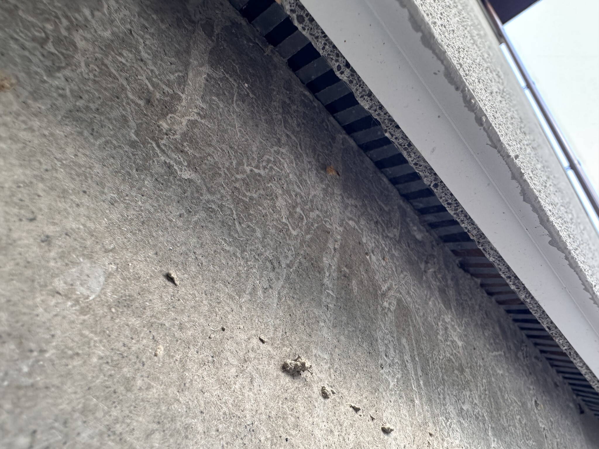

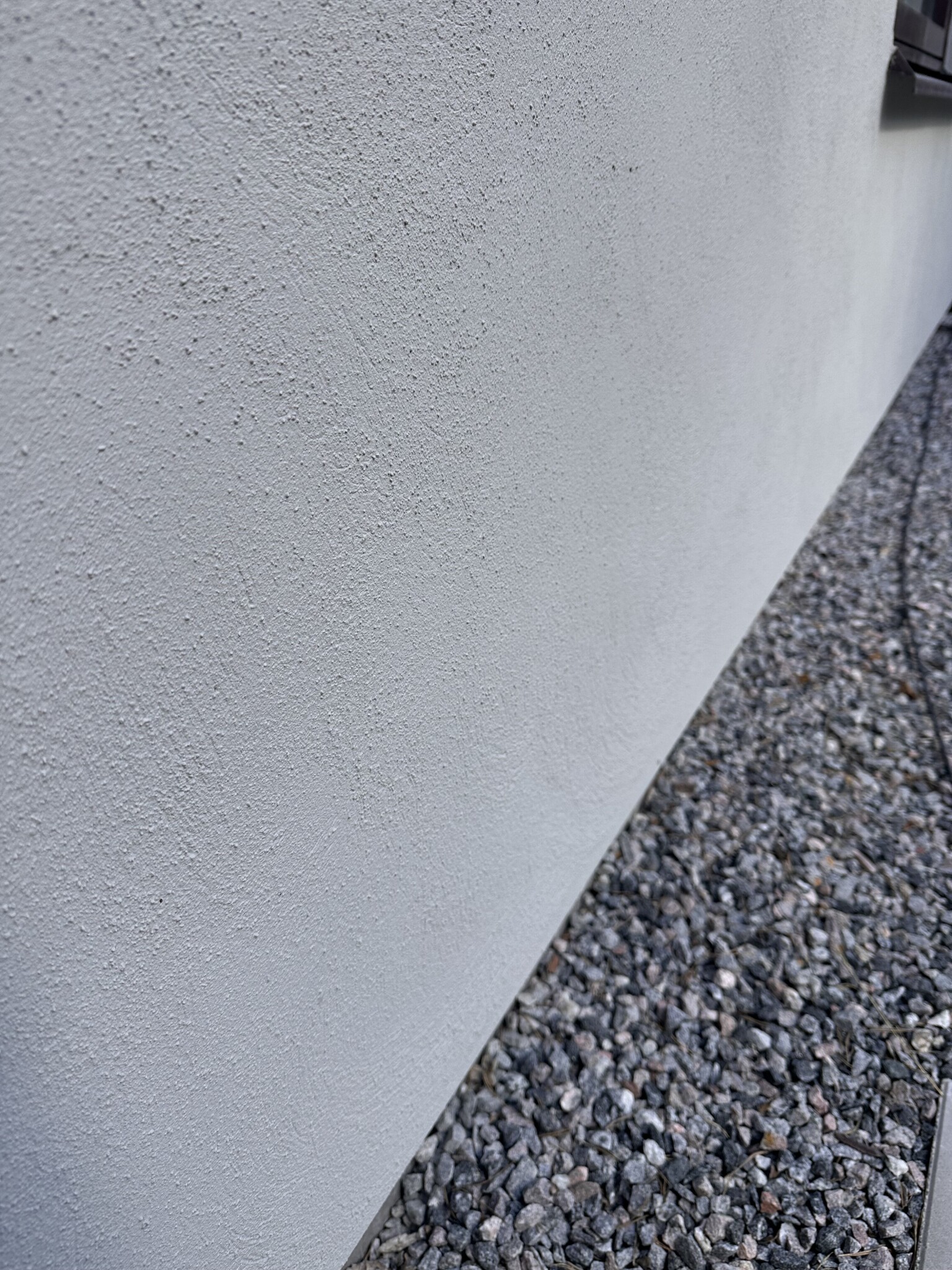

Planerar att sätta upp lite kameror runt om fastigheten. Fasaden är putsad och har luftspalt bakom. Så det borde vara enkelt att få upp en kabel bakom. Vad jag kan se så går träribborna lodrätt uppåt. Så det borde inte ta stop.
Om man gör hål för att få igenom en nätverkskabel till kameran, vad bör man täta med?
Nått mer man bör tänka på?
Bifogar bilder:
Putsad fasad med synlig luftspalt bakom, grus vid basen; plats för att dra nätverkskabel för kamera.
Närbild av en putsad fasad med en tydlig öppning upptill där luftspalten bakom syns.

Ska du få kabeln i luftspalten? Helst vill du testa först att det är som du tror. Annars får du borra ett hål på chans och se om du får ut en kabel uppifrån och ner. Att kolla nerifrån och upp kan bli trixigt om du inte har något bra att peta med. En tumstock kan du testa med.
Täta hålet gör du med vanlig byggfog för utomhusbruk i lämplig färg.
Tack. Ska jag försöka skicka upp en kamera bakom och kika. Så det inte sitter nån vågrät regel där jag tänkt dra kabeln.
Tätningen blir bakom fästet så mest viktigt att den blir rätt än vilken färg. Sikaflex verkar vara lämpligt har jag läst?
