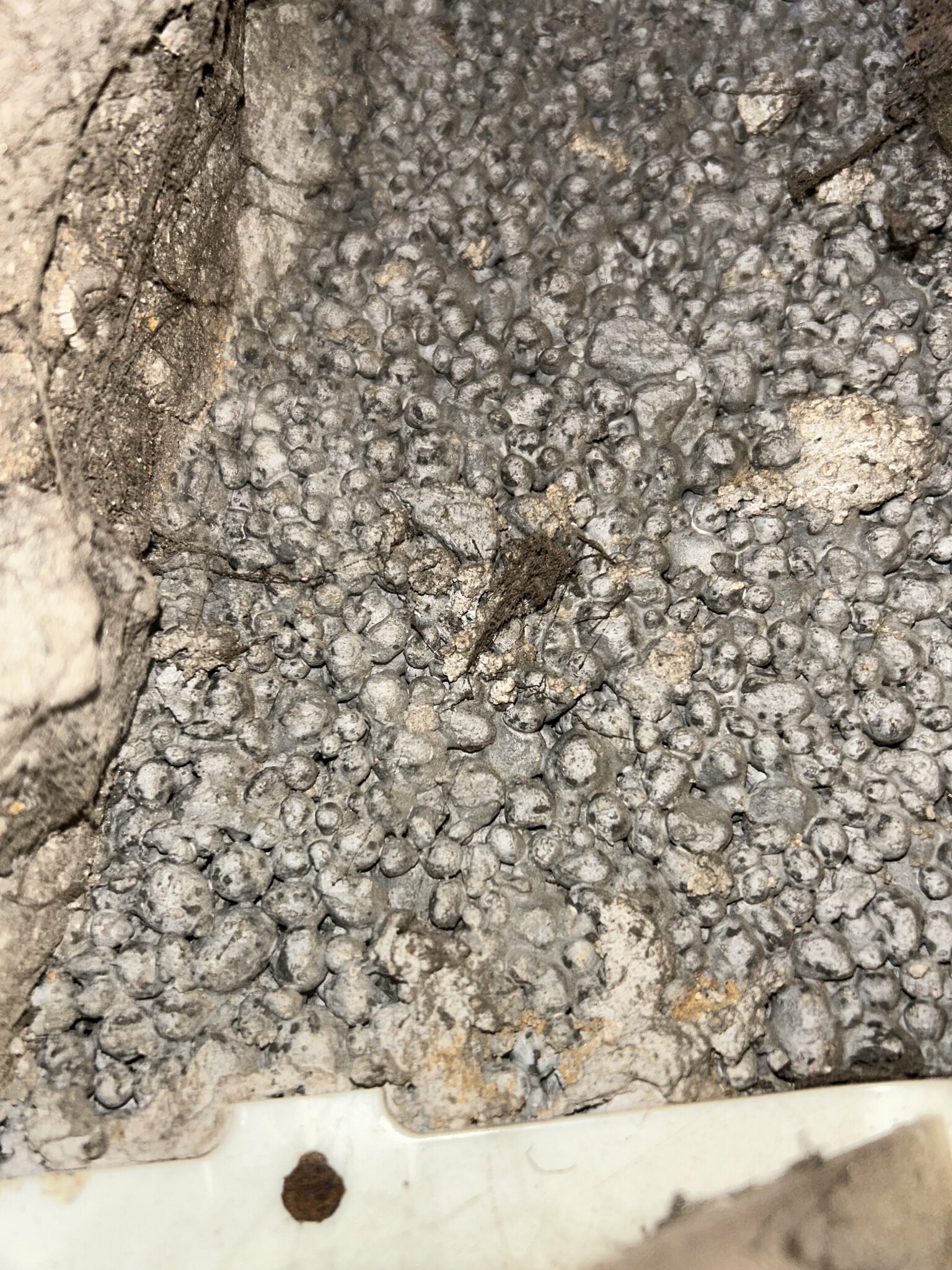

O Oleson #1 Medlem · 6 inlägg 11 aug 2024 19:52 Oleson Medlem 6 inlägg 11 aug 2024 19:52 #1 Tjena! Någon som vet vad detta är för betong/byggmaterial? Inloggade ser högupplösta bilder Logga in Skapa konto Gratis och tar endast 30 sekunder #betong #byggmaterial
Stefan N #2 Verktygstokig · Stockholm Täby · 13 751 inlägg 11 aug 2024 19:54 Stefan N Verktygstokig Stockholm Täby 13 751 inlägg 11 aug 2024 19:54 #2 Lecakulor med cement?
O Oleson #3 Medlem · 6 inlägg 11 aug 2024 19:59 Oleson Medlem 6 inlägg 11 aug 2024 19:59 #3 Ska sägas att det är grunden på ett 70-tals hus. Vill mest kolla över om det finns blåbetong någonstans
Claes Sörmland #4 Medlem · 33 910 inlägg 11 aug 2024 20:13 Claes Sörmland Medlem 33 910 inlägg 11 aug 2024 20:13 #4 Att platsgjuta lättklinkercement var lite nytt och fräscht så. Ger lite isolering.
Stefan N #5 Verktygstokig · Stockholm Täby · 13 751 inlägg 11 aug 2024 20:18 Stefan N Verktygstokig Stockholm Täby 13 751 inlägg 11 aug 2024 20:18 #5 O Oleson skrev: om det finns blåbetong någonstans I vart fall inte där, är ju inte det minsta likt.
