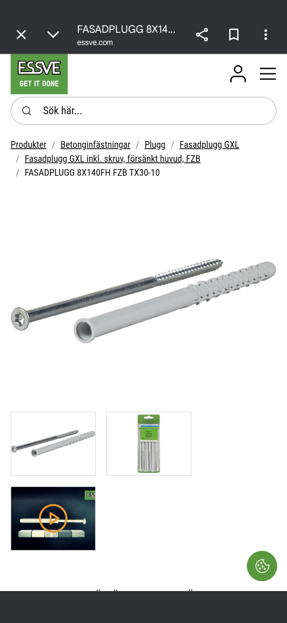

Fasadplugg använde jag för 18 år sedan, och skulle göra detsamma idag.
https://essve.com/sv/produkter/beto...ankt-huvud-fzb/fasadplugg-8x140fh-fzb-tx30-10
Bara att borra rätt igenom syllen, knacka ner och dra fast.
