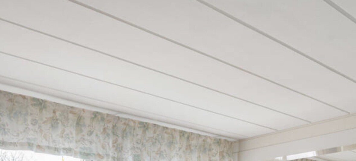

Jag håller på med ett tak där det är lättbetong-element, och undrar om någon har erfarenhet av att spackla i skarvarna mellan elementen.
Fungerar det att spackla där utan att det spricker med tiden, eller behöver man göra på något särskilt sätt (t.ex. armeringsremsa eller annat)?

Om du bara spacklar så kommer det att spricka. Frågan är väl om det räcker med armeringsremsor. Sedan är det troligen inte vanligt spackel man skall använda här utan någon form av cementbaserad fyllnadsmassa.

Men om du ger dig på det där så kolla först med någon rätskiva hur nivåerna stämmer mellan elementen. Det kan troligen skilja rätt mycket mellan dem. Något som inte syns nu med "diken" mellan dem. Men som kan ge ett vågigt utseende om man spacklar slätt, och inte vill bredspackla hela taket.
