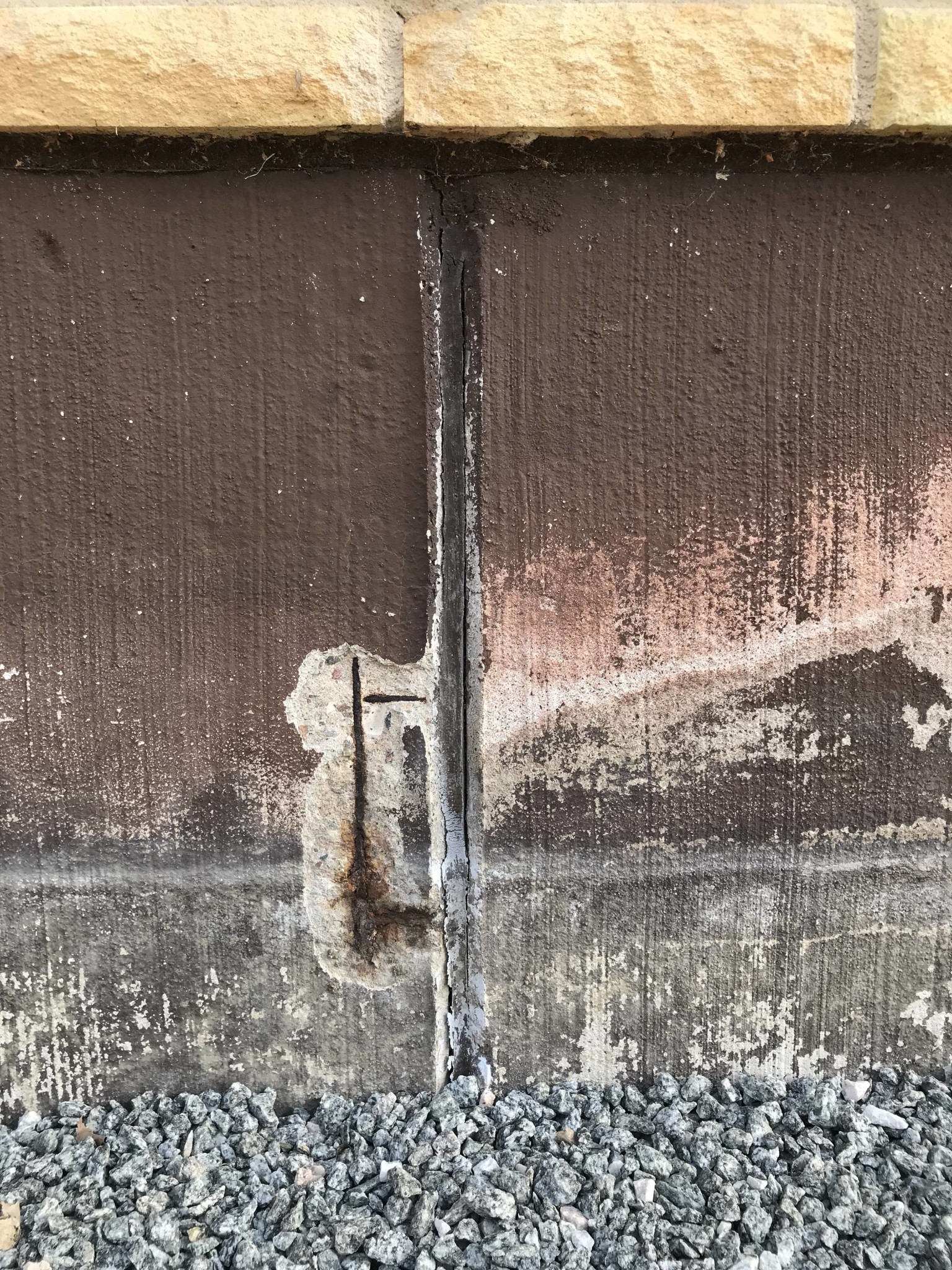

Hej! Vi ska putsa upp och måla om vår husgrund i sommar. I fogarna mellan blocken sitter något material som är mjukt, sprucket och torrt. Tänkte att vi ska skrapa loss och bättra på det också, men med vad? Vad kan det vara som sitter där idag?
Mvh Ida
  • Sprucket och torrt fogmaterial mellan husgrundsblock under trälist och ovanför grus.
Bästa svaret
Det är en dilationsfog som ska ta upp rörelse. Tar ni bort den så lägg dit en ny, utefog heter det. Finns både som färgad eller övermålningsbar.

Stort tack!
