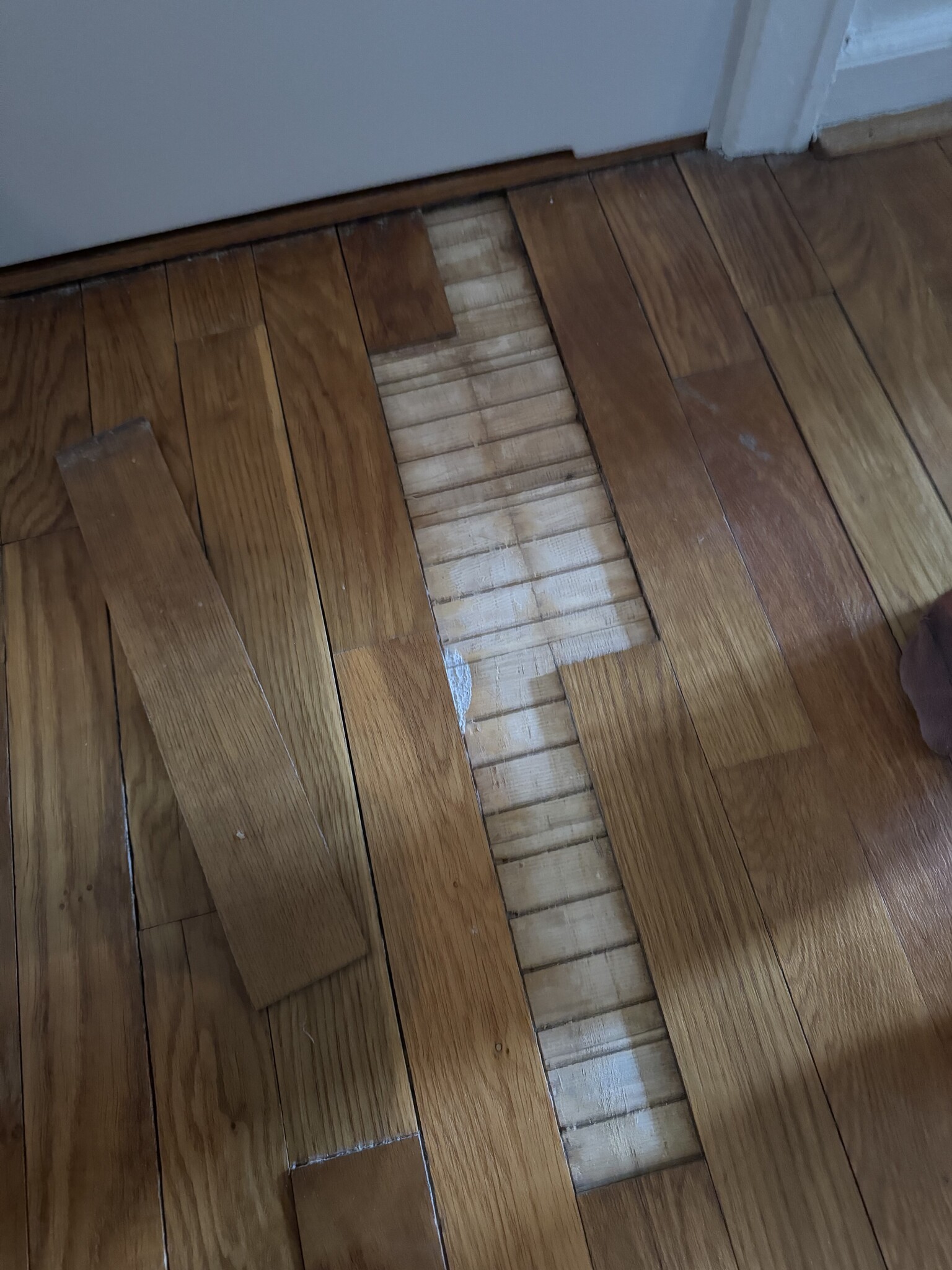

Jag skall strax ge mig på att fixa ett sviktande golv i en lägenhet. Huset är byggt 1948 och det ligger tunna parkettstavar ovanpå någon slags skiva.
Jag förstår att det bästa sättet att veta vad som finns under är att riva upp golvet och titta, men då jag helst vill ha upprivet golv så kort tid som möjligt (detta är utanför badrum och barnen hade säkert lyckats kliva rätt ned i hålet eller dylikt) tänkte jag fråga om någon vet vad man oftast la under golven i hus från denna tiden?
Bifogar en bild på ett ställe där stavarna är lite dåligt limmade 😅

Hur tjocka är stavarna?
Funderar på om det som det var hos mig (byggt 59) där det var ett relativt tunnt slitlager, 5-6mm som är limmat på en furukärna på cirka 20mm. Så i princip samma konstruktion som dagens "parkett" du köper på byggvaruhusen men tjockare.
Iomed att det var tjockare så behövdes inget undergolv utan dessa var spikade direkt i träbjälklag.
Men enklast är det väl att göra ett hål med en borr och kika?
