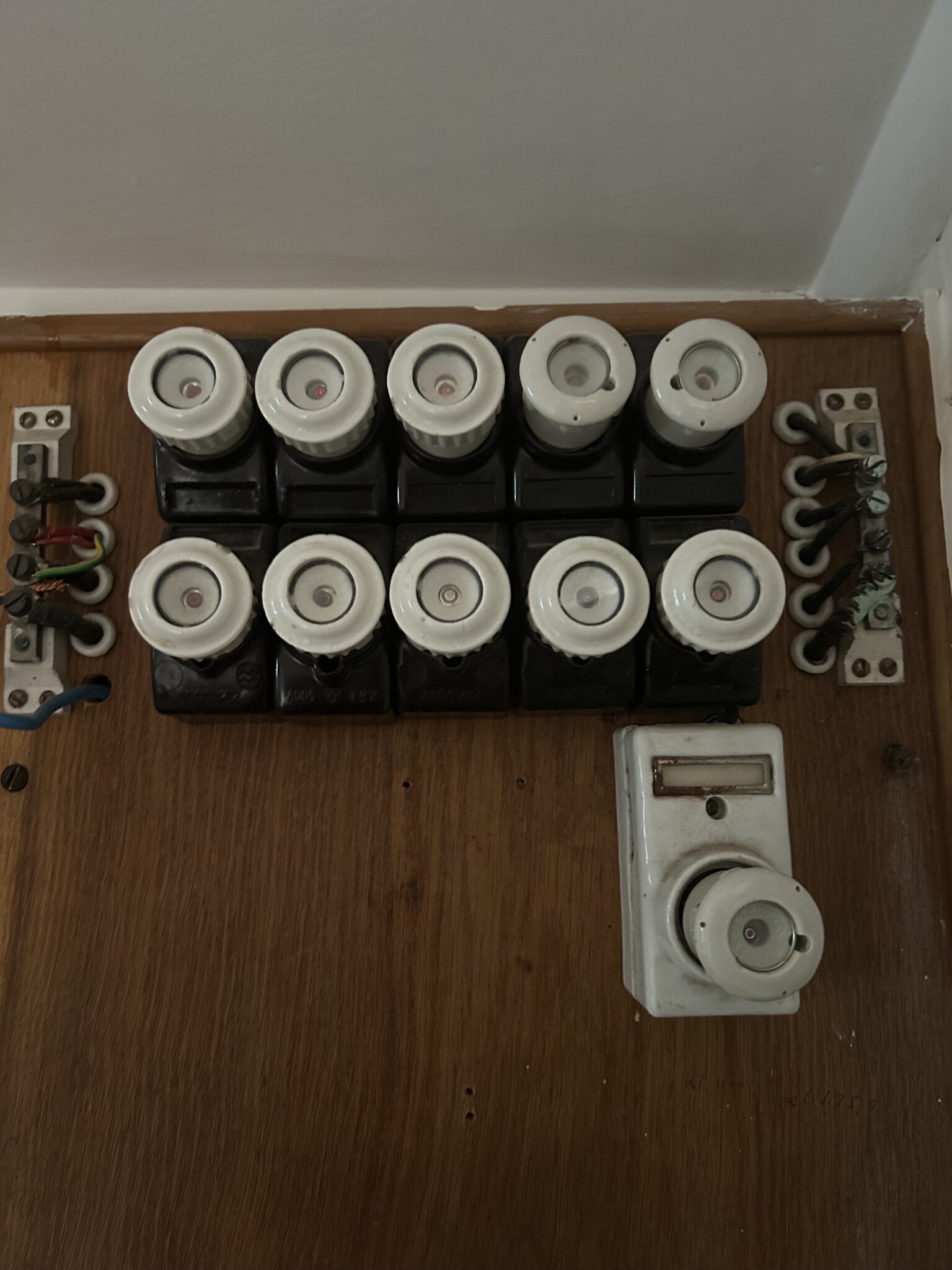

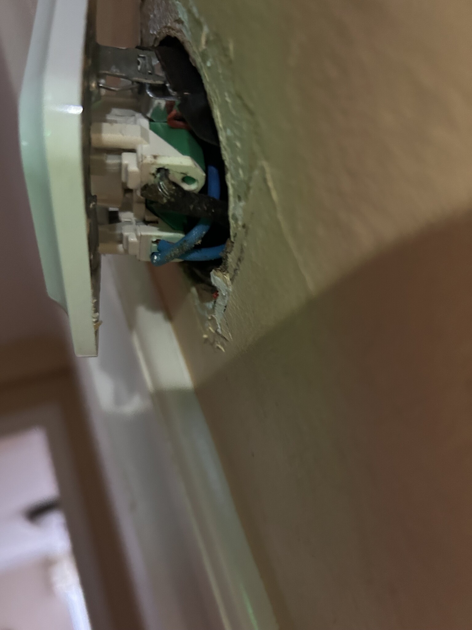

Lite nyfiken på om ngn kan hjälpa mig förstå lite mer då jag inte är elkunnig.
I vårt fritidshus finns huvudsäkringar i skåp vid tomtgräns, 3 X 16.

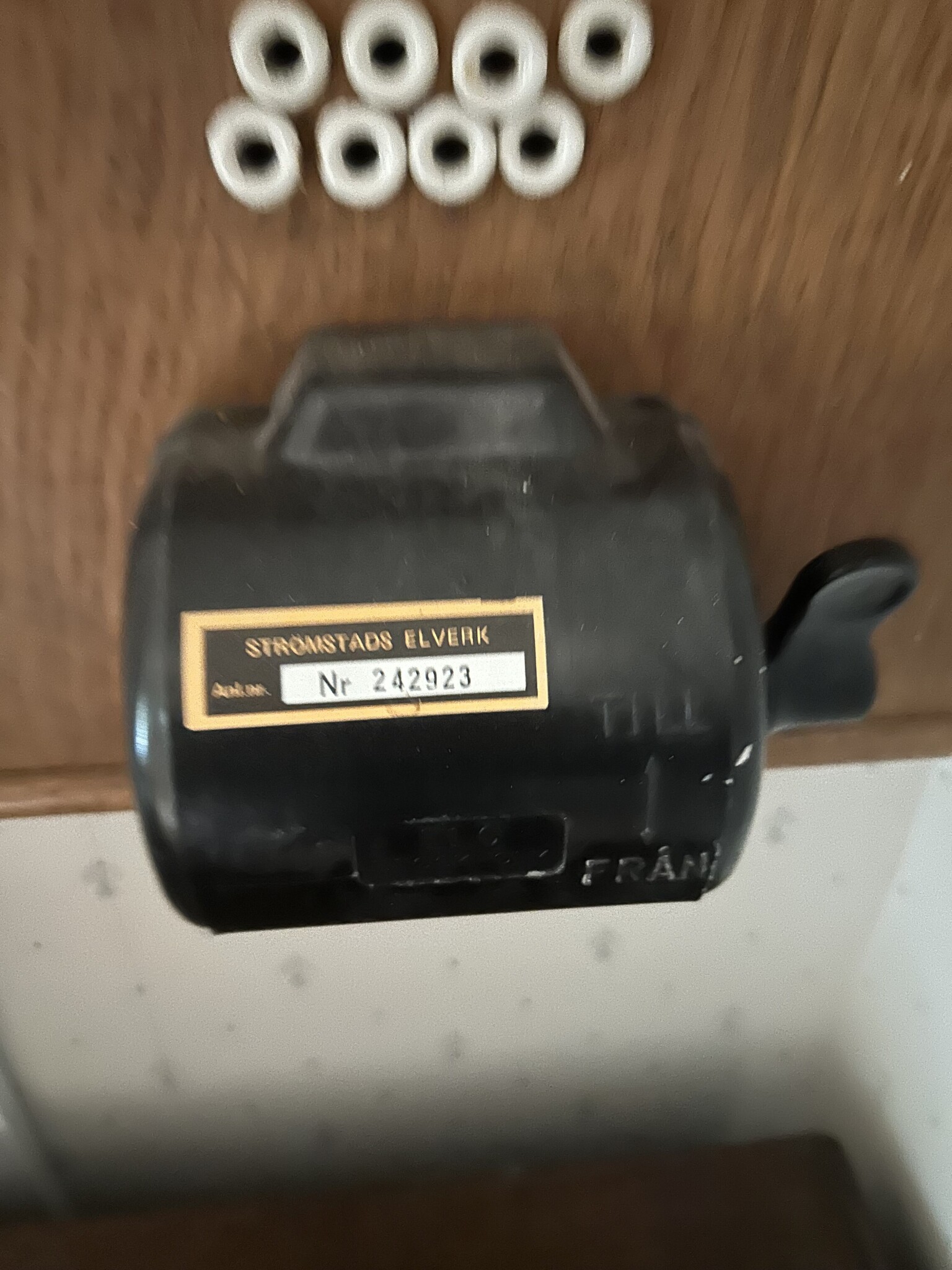

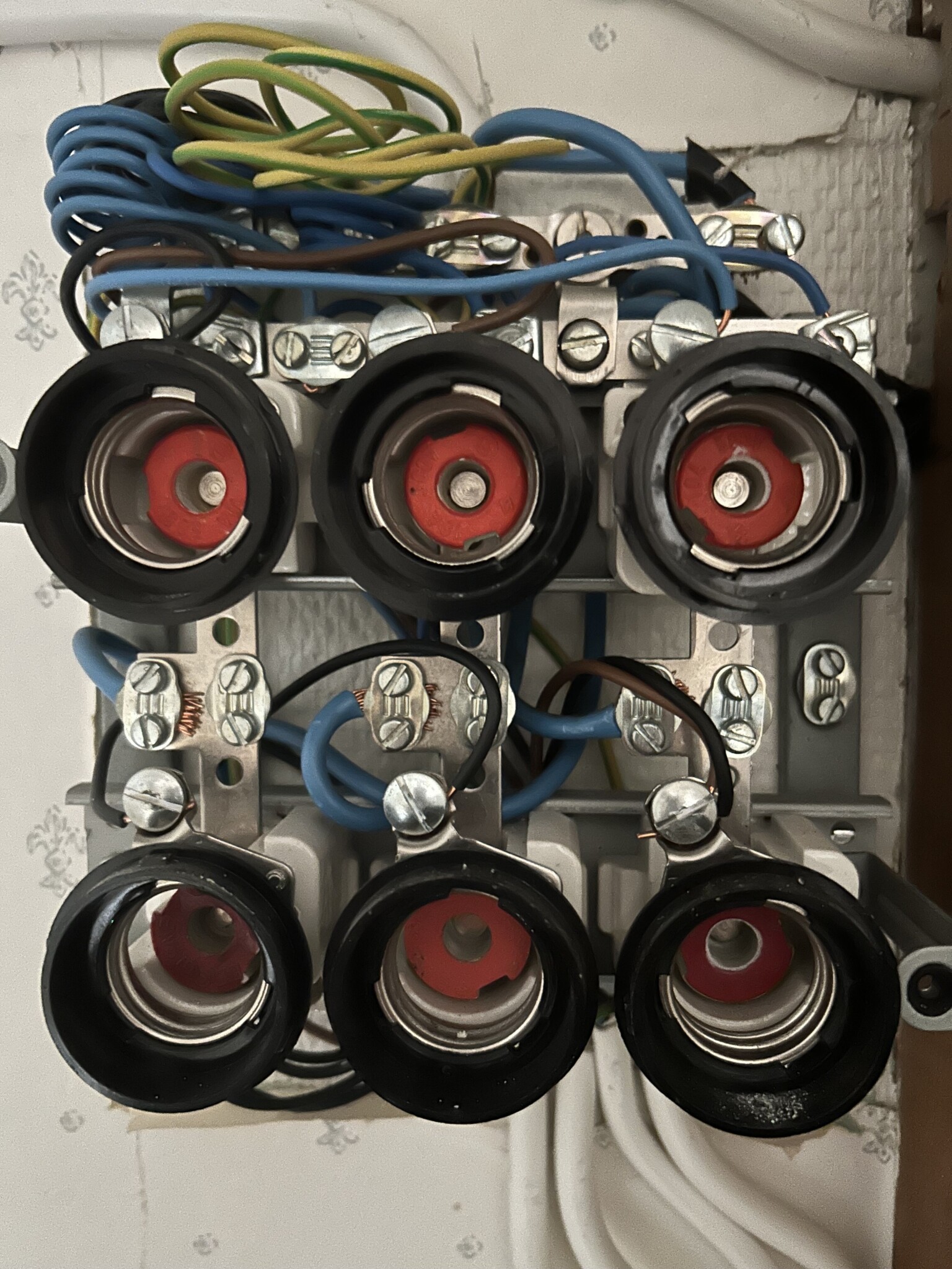

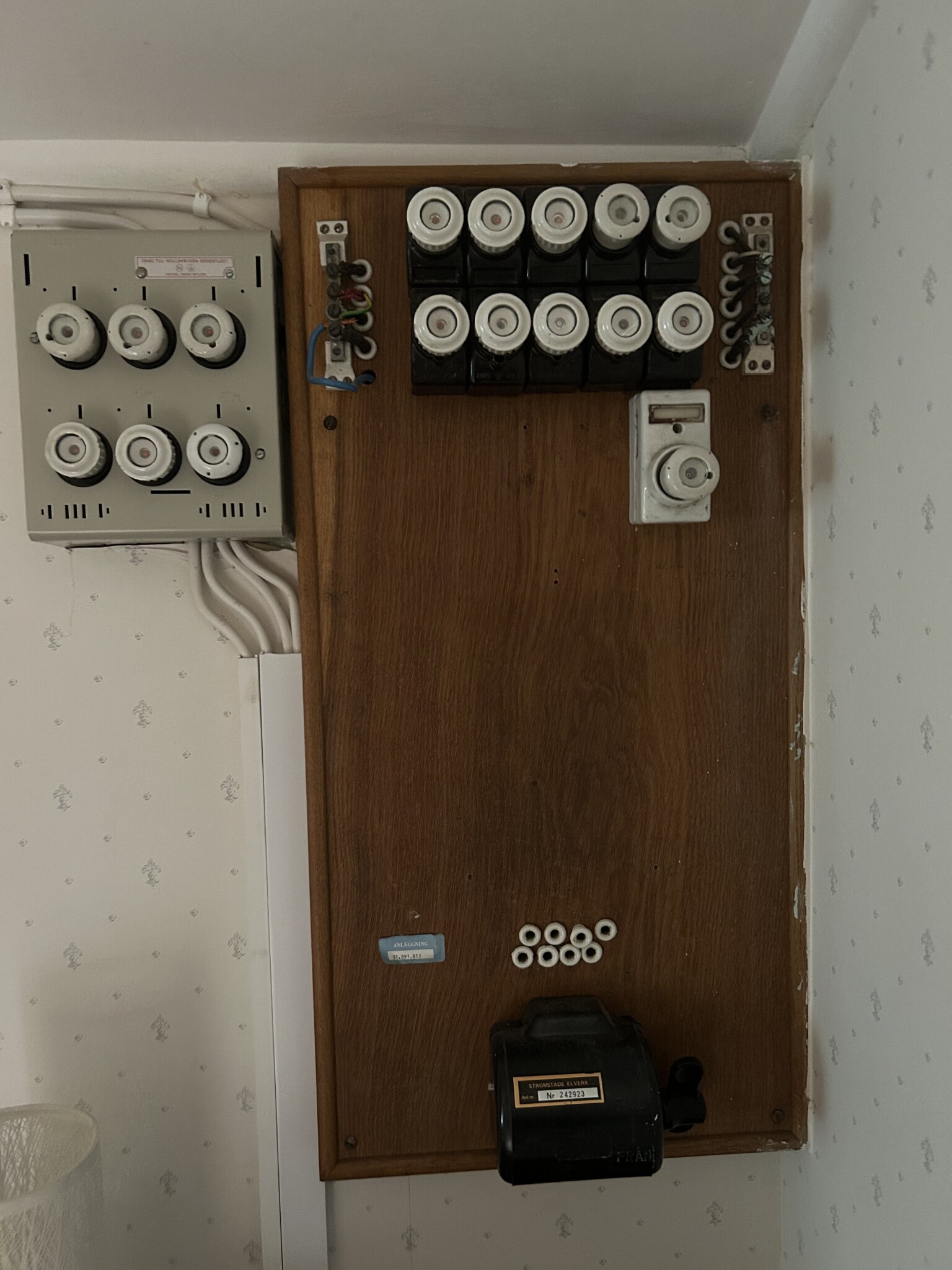

Inomhus ser det ut som på bild 1 där säkringarna sitter. Det vänstra är dragit på 90 talet och ser ut som på bild 2 om man lyfter på huven. Detta skåp tror jag omfattar bara sådant som är utanpåliggande. Det utanpåliggande i huset är estetiskt snyggt dragit och fungerar utan anmärkning.

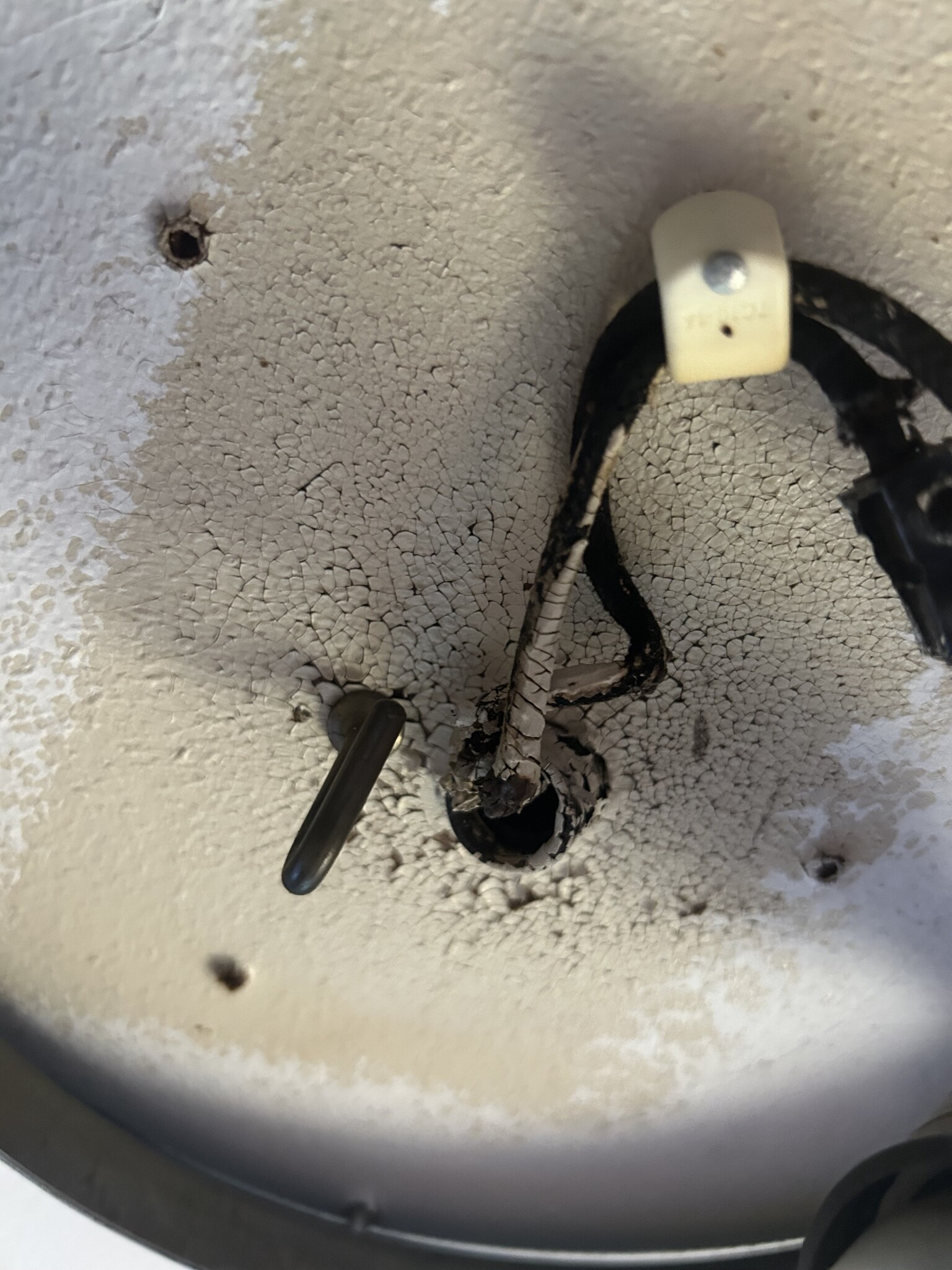

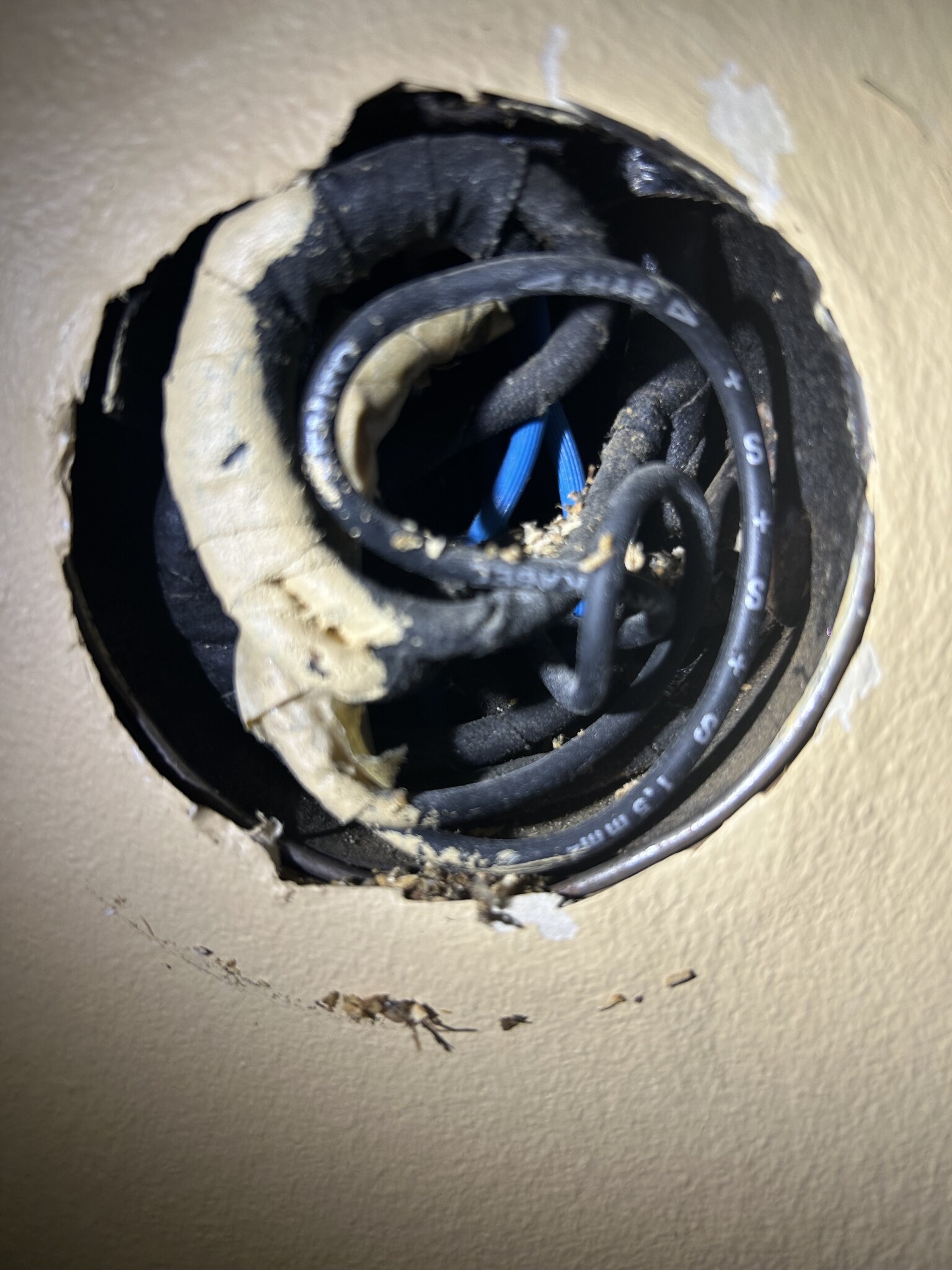

Det som är dragit i rör tror jag till största delen består av gamla (tyg?) ledningar i metallrör. I armatur i hallen ser ledningarna minst sagt förtorkade och slitna ut. Jag har kontrollerat ytterligare tre vägguttag och konstaterat gamla tyg (?) ledningar. Bild 3, 4, 5. Det är också metalldosor men papp i.

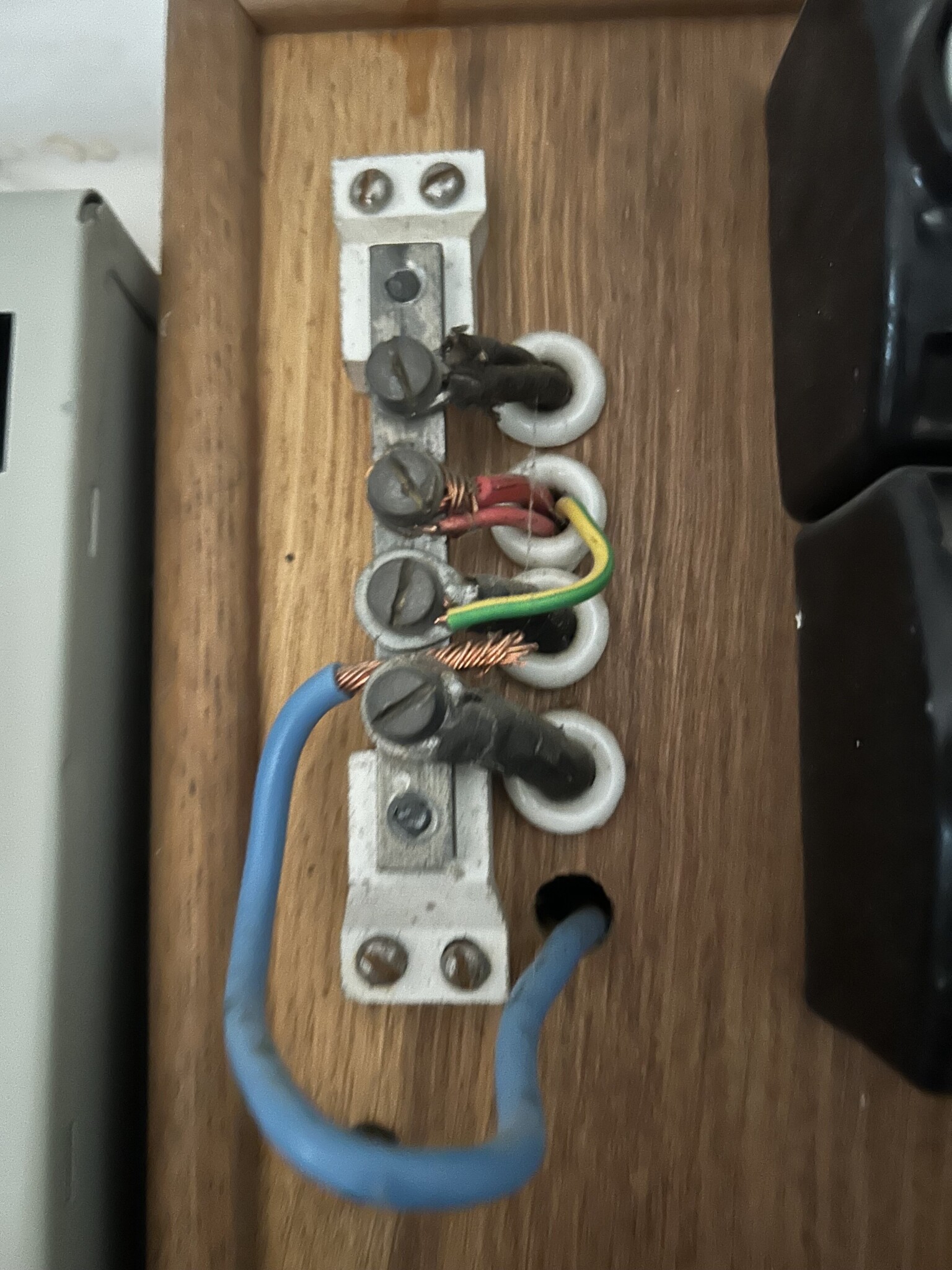

Helst skulle jag kunna "lyfta på locket" till säkringsskåp nummer 2 (bild 6,7,8) för att kontrollera ledningarna men jag kan inte se hur det skulle gå till på ett enkelt sätt med min ringa kunskap?
Man får gärna kommentera vad man vill om detta, det jag spontant funderar på är:
1. Kikat på gamla trådar och det verkar som man byter metalldosorna mot rotdosor och använder befintliga metallrör med ny tråd, korrekt?
2. Skåpet/tavlan till höger, kan jag ta mig in? Om inte, vad finns därunder? Representerar de fyra vita rören till vänster respektive de sex till höger om säkringarna varsitt rör som går vidare i huset eller börjar metallrören så att säga bakom tavlan?
3. Förstår att det är omöjligt att svara på, men tar gärna emot kill/tjejgissninar om det blir en enkel match att dra ut gammal tråd eller om det kommer bli ett potentiellt helvete?
Tacksam på förhand!
Peter

1. En del gör så men ofta kan man behålla metalldosorna, det beror på hur de ser ut.
2. Skåpet till höger skulle jag inte rekommendera att du försöker "öppna" då det verkar vara tygtrådar även där. Man drog alla kablar först och lirkade ut dem i diverse hål för att sedan skruva fast grejer på trälocket. Det går alltså inte att lossa utan att koppla ur allt som sitter på locket.
För att lossa sitter det två skruv på framsidan i nedre hörnen och två till typ 15-20 cm ner från hörnen.
3. Omöjligt att svara på, när jag har trådat om gammal tygtråd har det i de allra flesta fall gått bra om man är två. Någon enstaka gång har det fastnat så illa att man får dra utanpåliggande kabel men det är väldigt sällan. Allt beror förstås på hur noggrann den förra elektrikern som monterade rören var.
