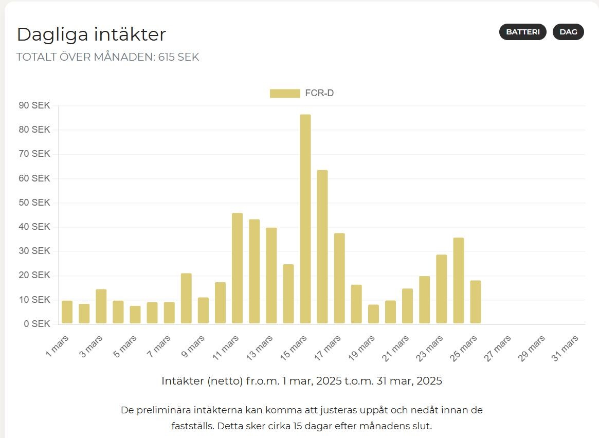

Jag bifogar en bild på uppskattade intäkter under mars 2025 och som synes är de kaffepengar som kommer tillbaka. Dessutom tar CheckWatt 60 kr per månad för att fakturera mig, alltså för att automatiskt ställa ut en kreditfaktura.....
Som går att förstå från mina erfarenheter med CheckWatt så är jag både besviken och missnöjd med deras tjänster och brist på värdeskapande, samt nästan obefintlig kundsupport.
Jag vill starkt avråda alla intressenter att använda detta företag och deras tjänster.

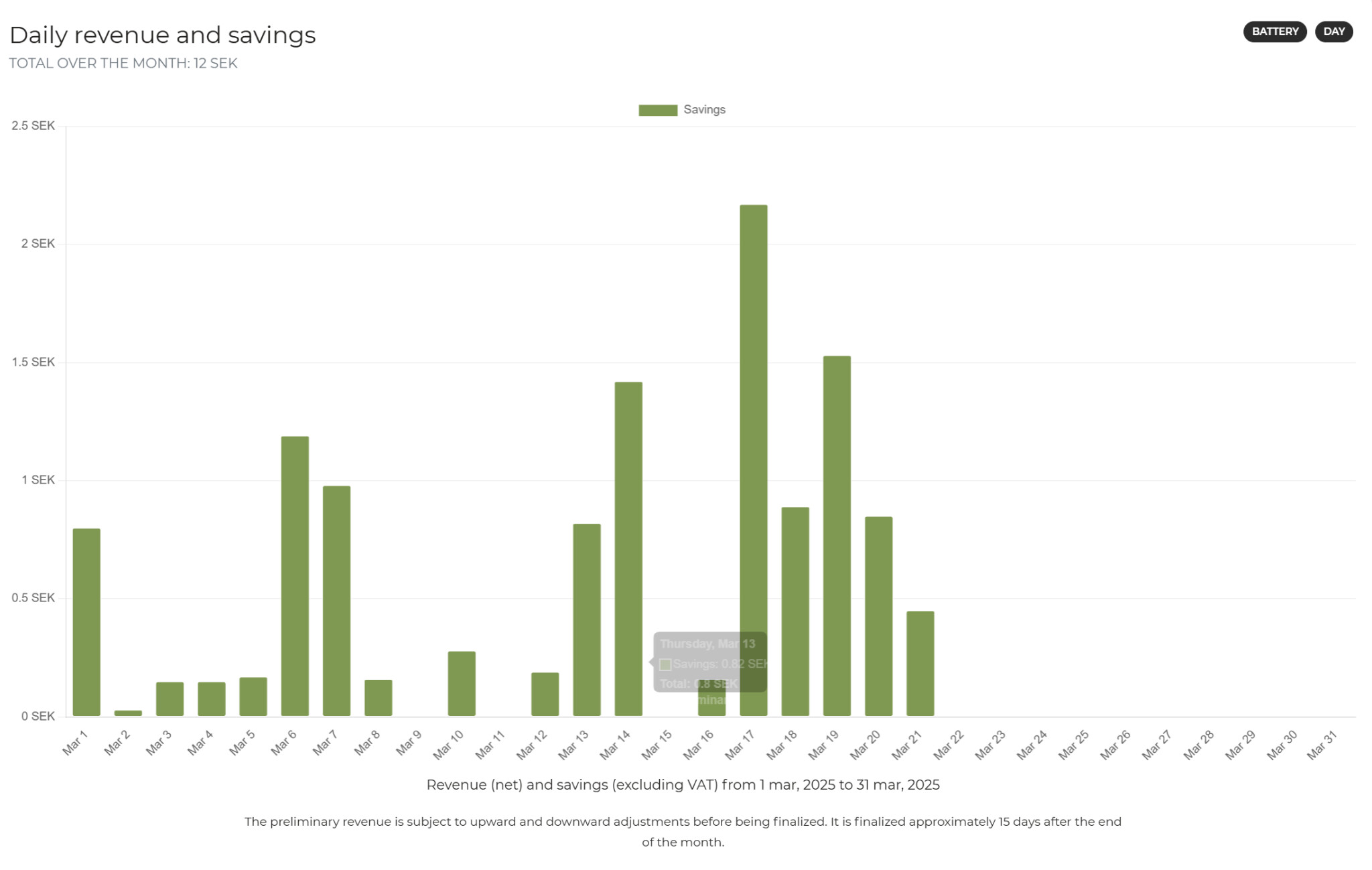

Jag har inte sagt upp balanseringstjänsten, grafen jag visar är vad CheckWatt betalar mig i dagsläget för tjänsten "CO".
Du verkar också ha Checkwatt med balanseringstjänst, är du uppkopplad på deras nya AI tjänst?
Om inte är det svårt att förstå den stora skillnaden på våra resultat under mars!

Jag kör också CO i SE2 med Modity Energy Trading / Umeå Energi.G Gillar att bygga skrev:
Även om det helt klart variera mellan balanseringsansvariga, el-nätsområde osv så känns din ersättning orimligt låg i så fall.
Nu ska det helt klart sägas att mars varit bäst i år men ändå har jag fått in några hundralappar i jan-feb.
