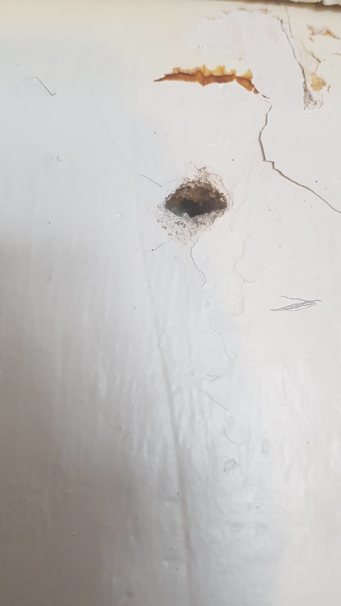

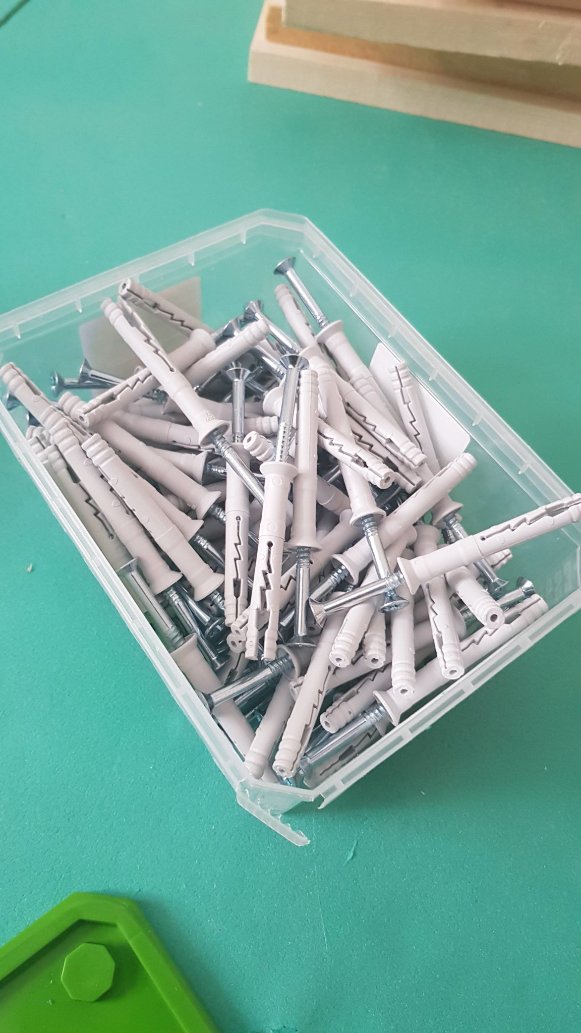

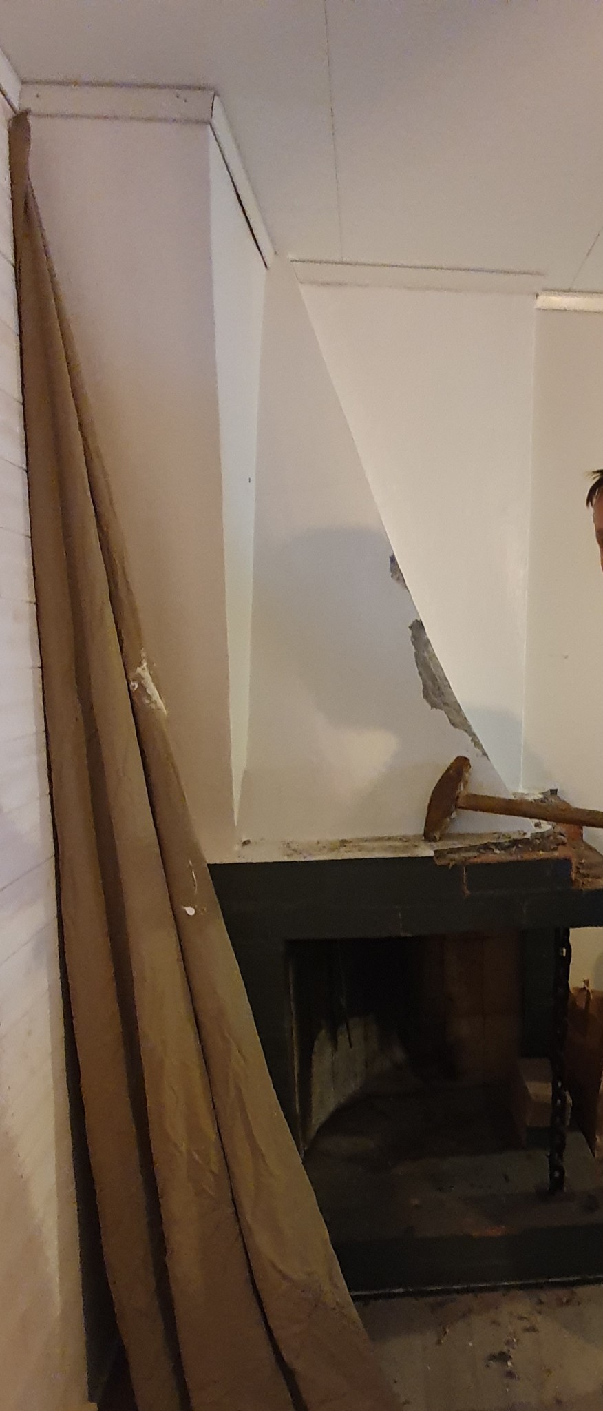

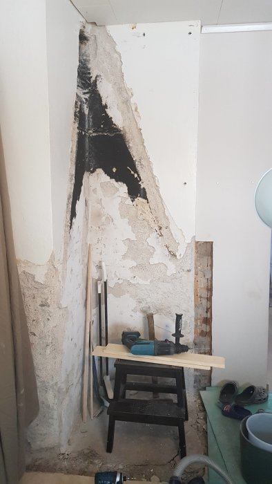

Vi har rivit ut en gammal öppenspis och ska regla upp för att sätta gipsvägg där istället. Blev rekommenderad spikplugg på byggaffären då vi trodde att väggen var hårdare än vad den var. När vi borrar så rasar det i hålen så hålen blir väldigt mycket för stora. Och spikpluggen har inte en chans att fästa. Har testat borra med 5,5 mm borr då spikpluggen är 8mm men det rasar ändå så det blir för stort. Har ni några bra tips på vad jag ska använda och eller gå till väga?

Borde funka med lättbetongskruv men borra bara igenom regeln och inte genom väggen.
