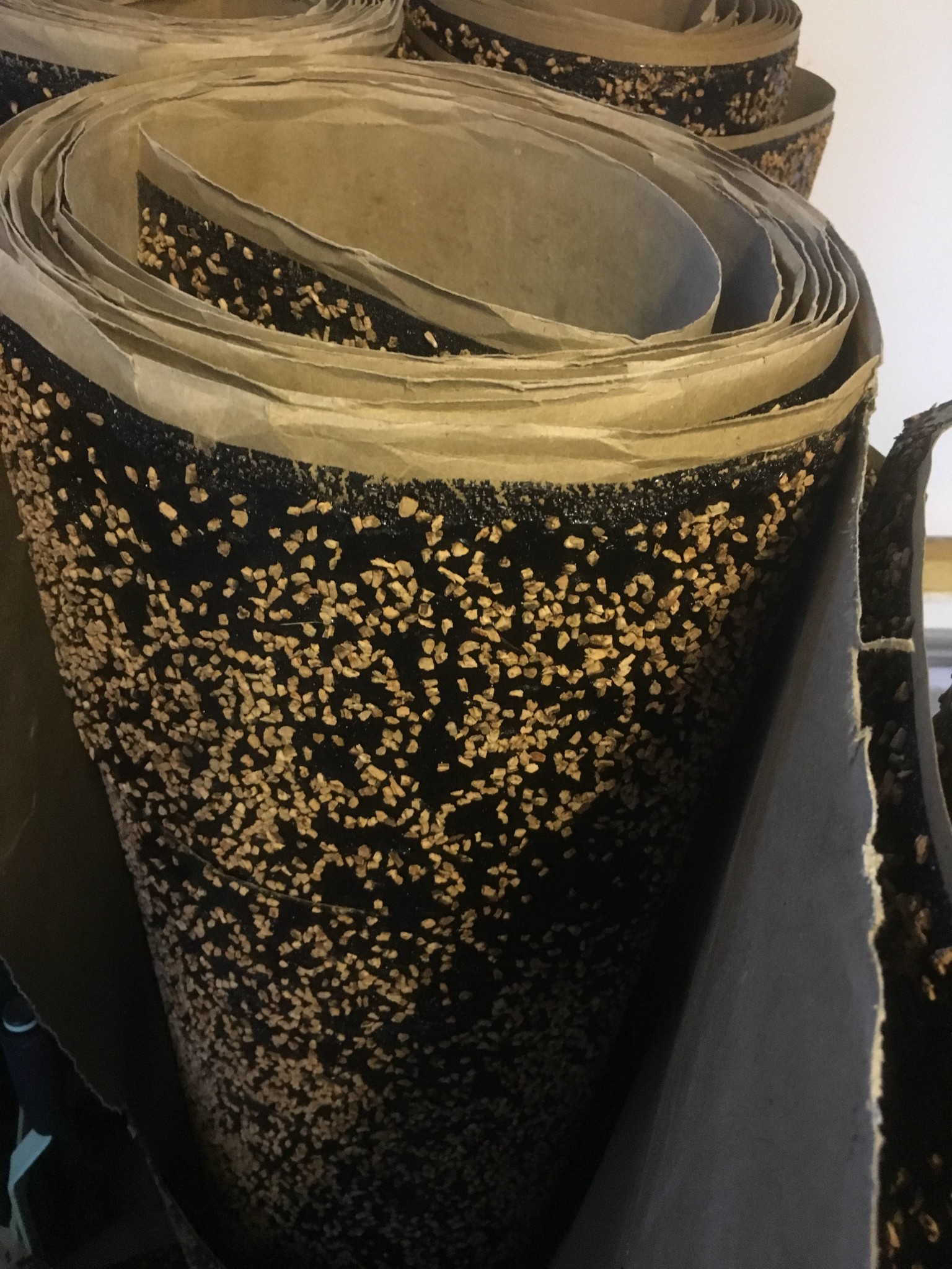

Hej vänner,
Har rivit upp mitt laminatgolv i källaren p.g.a. vattenskada. Under laminaten fanns det som jag försökt bifoga bild på. Jag undrar om ni kan berätta vad det är för något? Antar att det är någon sorts fuktspärr. Är novis i dessa sammanhang.
När det blivit torrt hade jag tänkt återställa med Platonmatta, nytt laminatgolv och ventilerade socklar.
Jag kom sedan att tänka på radon. Det på bilden har inget med radonskydd att göra?
Tack på förhand.

Gammal typ av palton/ stegljudsisolering. Alltså matta man lade under på samma sätt som man idag lägger mattor under golv!
Tack för svaret! Skönt att den inte hade något med radonskydd att göra. Då kan jag köra enligt min ursprungliga plan.
Korksmulepapp brukade man också kalla det för.
