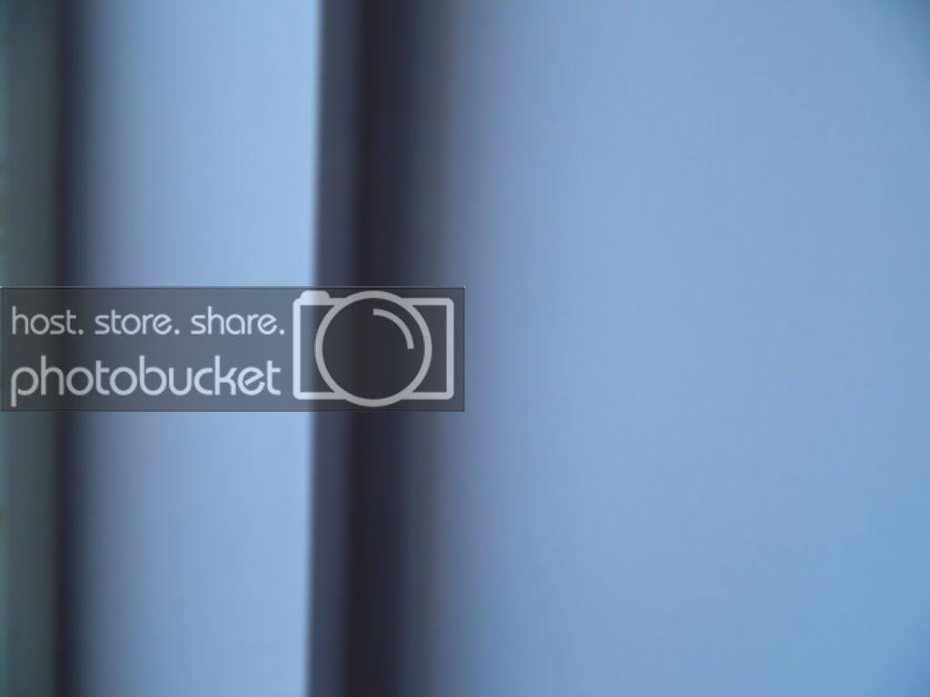

en bild till på vävad vägg
Verki
Tack. Väldigt svårt att se på bilder men jag ska ta ett snack med min målarkompis och se vad han tycker och rekommenderar.
ok, jo det var svårt att fota, men detta är ett alternativ, om man inte vill använda tapet vill säga.
