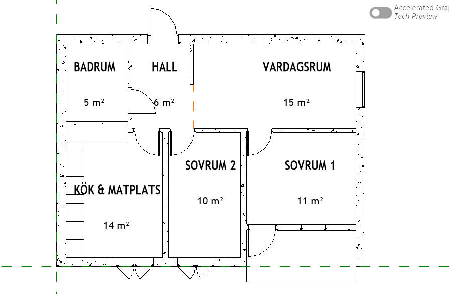

En lägenhet görs om från 2 ROK till 3 ROK.
Det är vardagsrummet som delas i två rum.
I den nya Vardagsrummet finns det en ventilerad fönster + 2 fasta fönster och en balkongdörr.
I den nya rummet finns en öppningsbart fönster.
Hur bör jag tänka gällande tilluft för båda rummen?
Detta har jag fått som påpekande från brf att jag behöver se över ventilationen så att det finns tilluft både i nya och gamla rummet.
Tack för råd 😉
I detta rum måste man då sätta in en spaltventil för att tillgodose tilluften

Tack, jag råkade dock att skriva fel det är tvärtom, Sovrummet kommer att ha tre fönster varav en ventilerad och intill det en balkongdörr.
och vardagsrummet ett öppningsbart fönster, och det är här du menar att man ska ha spaltventil, eller?
Se planlösning
Se planlösning
Precis

En följdfråga räcker det med endast en spaltventil för vardagsrummet med tillhörande hall (Se planlösning)?
Tack för vänligheten :)
Det räcker med 1. Hall tjänstgör enbart som överluft. Badrum som frånluft.
