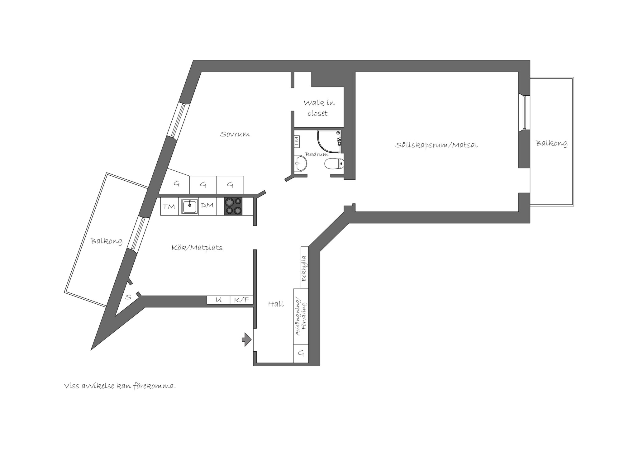

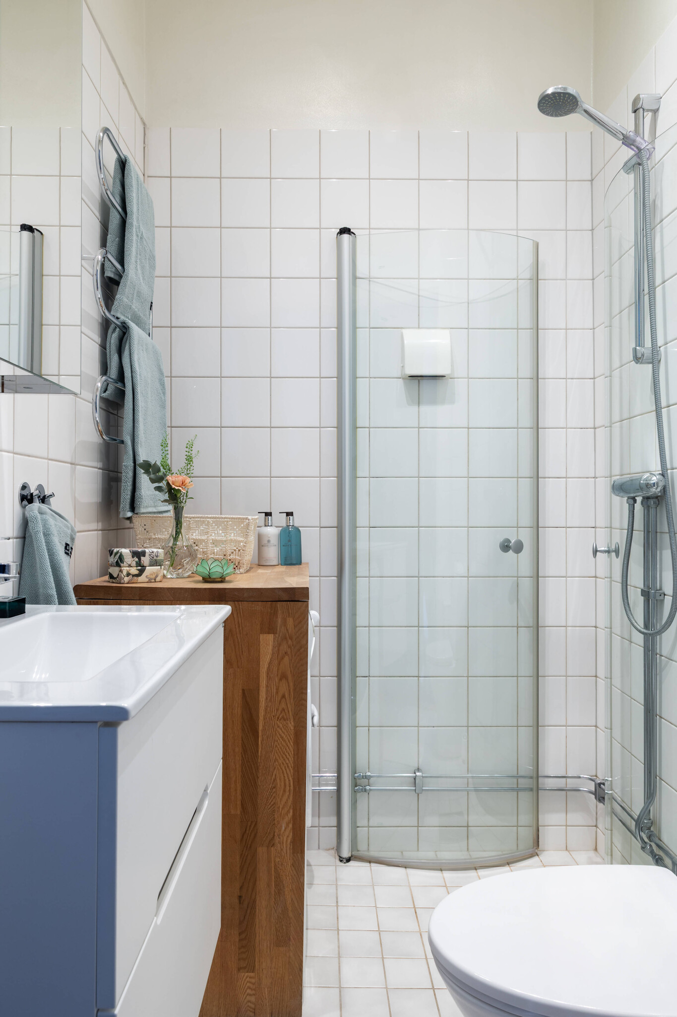

Har köpt en (alldeles för dyr...) ny lägenhet med tillträde i mitten av juni.
För att matcha resten av lägenheten vill jag maxa badrummet och få in en wow-känsla. Eftersom det är såpass litet (160 djupt, 140 brett) är kakelpriser osv av mindre relevans och fokus är att få det 10/10.
Ska hämta in offerter i veckan och försöka få till ett designmöten, men tänkte höra med er proffs innan jag gör det, eftersom jag aldrig gjort det tidigare.
1) Vad ska jag tänka på när jag inhämtar offerten?
2) Är det något utöver det nedanstående jag borde överväga att få med i min beskrivning? Något som jag inte borde ha med?
3) Vad är en realistisk budget för ovan, mellan tummen och pekfingret?
4) Hur stor kostnadsskillnad vore det att slå ner walk in closet och bredda badrummet? Till exempel genom att göra separat dusch med ingång från sovrum, och toalett med ingång från hallen?
5) Andra tips och saker att tänka på?

Jag tycker det är bra om stilen i badrummet stämmer med stilen i övriga lägenheten. Sedan får du inte överlämna några designbeslut åt badrumsentreprenören, utan specificera allt ner i minsta detalj innan du tar in offert. Bara en sådan sak som att välja belysningsarmaturer - dessa bör du ha valt ut och inhandlat, för det styr var spegeln ska placeras vilket styrs av handfatets storlek och så vidare och så vidare.

Natursten är långt ifrån lättskött i ett badrum. Det blir ett ständigt bekymmer med kalkborttagning utan att skada stenen.P PaulAllen skrev:
P PaulAllen skrev:
- Att du vet exakt vad du vill ha. Presentera bilder och materiallistor.
Om du låter företagen bestämma delvis, får du offerter som inte går att jämföra med varandra och som dessutom inte längre stämmer när du väl har bestämt vad du vill ha. - Berätta att du vill att Hantverkarformuläret ska vara en del av avtalet.
- Att du vill ha kvalitetsdokument och inga avvikelser från branschregler.
- Om det inte är ett välkänt företag som du har fått tips om via personliga rekommendationer, se till att anlita en oberoende besiktningsman som gör 3 besiktningar under arbetet. Det förekommer så mycket fusk i den branschen.
- Fundera på om du även skulle komma vilja att flytta köket till vardagsrummet för att få ett till sovrum. I så fall förbered för anslutning av vatten och avlopp på andra sidan väggen (under förutsättning att föreningen godkänner att kök flyttas).
Det är inte alla föreningar som godkänner infällda vattenrör.P PaulAllen skrev:
Det går inte att göra infällda nischer (hyllor) i alla sorters väggar.P PaulAllen skrev:
Vad är syftet med det?P PaulAllen skrev:
Badrum med varma rum runt om behöver knappt någon extra värme.
Ett standardbadrum med klinker/kakel i Stockholms innerstad går på ungefär 200 000 plus kakel/klinker/sten och inredning. Priset gäller både små och normalstora badrum, eftersom tidsåtgången per kvm ökar för små badrum.P PaulAllen skrev:
