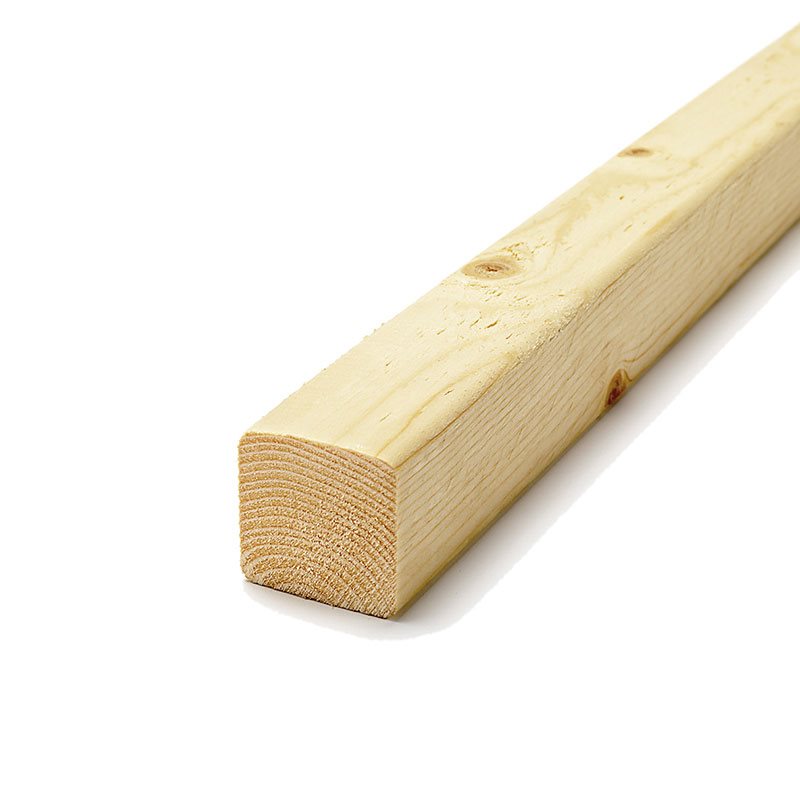

Mätte en av reglarna och de är 45 x 35 x 2200 mm, d.v.s inga kraftiga saker direkt. Frågan är om man ska fortsätta sätta 45x45 reglar eller om man ska gå upp till 45 x 70 reglar? Detta gäller främst kottlingar och då en stöd regel för vardera.
https://www.byggmax.se/virke/reglar/45x45-regel-p08145045

Jag har inte bytt reglar, det känns overkill. Däremot klämde jag in extra 45x45 där det kändes svajigt. Treetex tillverkades av masonite så det är treetex du har.snowjim skrev:Precis det är byggt 70
