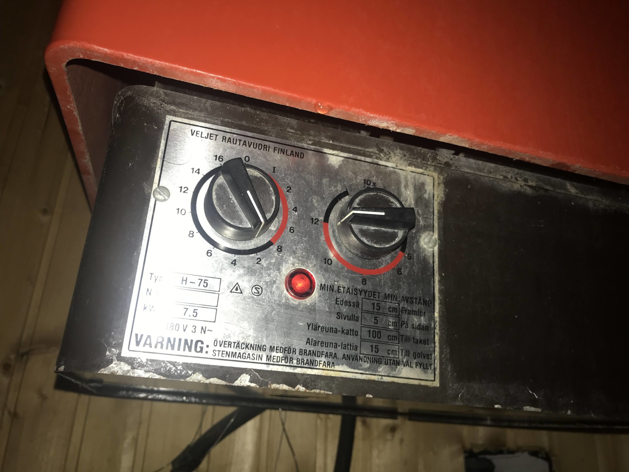

Vad innebär vänstra resp högra vredet? Är vänster tid och höger värme? Vad innebär de röda resp svarta strecken?
  • Reglagepanel på en bastuugn med två vred, vänstra med tidsskala och högra med temperaturskala.
Jag gissar att vänstra är tiden och när den är nere på röda så är bastun på. Det innan det röda är fördröjd start i timmar och när den kommer ner på röda så är det minuter x10 siffrorna visar.
Högra är då rimligtvis effekt. Förmodligen samma där, grader x10.
Nötegårdsgubben
Ok det låter rimligt.
