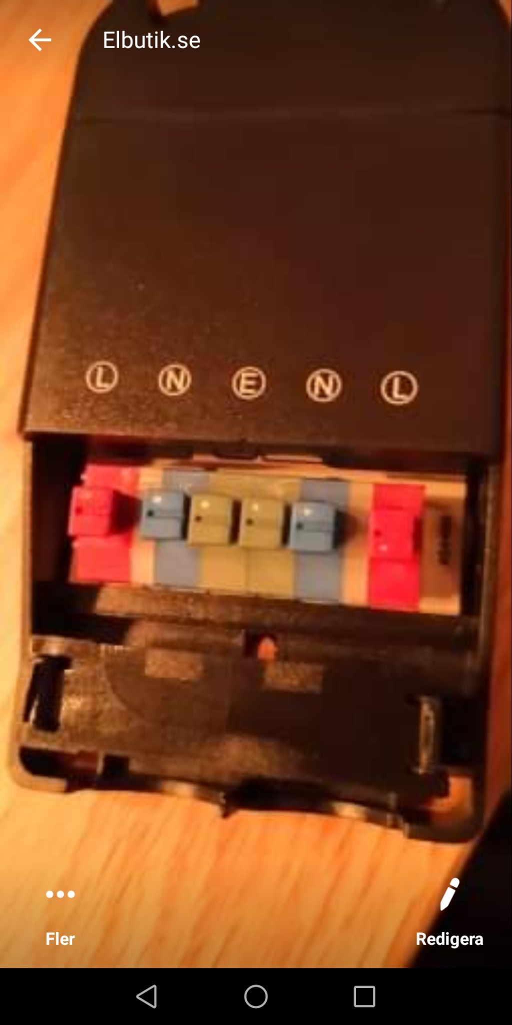

Tja, någon som vet vad ett E betyder på ett drivdon till 230v led downlights? Närbild på ett öppet drivdon för LED-belysning med märkningen 'L N E N L'.

Med tanke på placeringen och färgen så gissar jag på (E)arth, dvs: skyddsjord.
Tack för svar hade det som första gissning men har aldrig sett att de står så istället för det vanliga tecknet för skyddsjord

Det är lika underligt med den märkningen som det är att det överhuvudtaget finns en jordplint på ett drivdon. Är det CE-märkt?
Märkningen är rätt - i dubbelisolerade (belysnings)produkter kan det finnas en terminal för skarvning/vidarekoppling av skyddsledare. Då apparaten i sig inte använder skyddsjord (t.ex klass II och III) så får inte terminalen märkas med symbolen Symbol för dubbelisolerad belysningsprodukt utan skyddsjordsterminal. utan den ska märkas med bokstaven "E".

Bo.Siltberg Bo.Siltberg skrev:
Märkningen är rätt - i dubbelisolerade (belysnings)produkter kan det finnas en terminal för skarvning/vidarekoppling av skyddsledare. Då apparaten i sig inte använder skyddsjord (t.ex klass II och III) så får inte terminalen märkas med symbolen [bild] utan den ska märkas med bokstaven "E".
Då har jag lärt mig något nytt idag också.

Tackar för ett bra svar då kan jag sluta fundera över de här :-)
