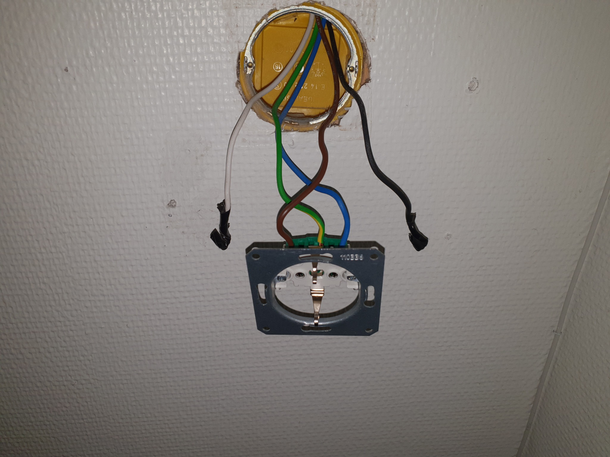

Ta gärna ett kort på hur helheten ser ut, dvs området runt där du tänkte sätta detta uttag. Verifiera att du har en jordfelsbrytare som skyddar denna grupp, annars är det helt förbjudet att byta till uttag.
Men värför säga du att kanske är helt förbjudet att byta den?
  • Öppen eldosa med utstickande kablar och borttaget eluttag på en vägg.
tommib
För att det är det. Dels får du inte byta den själv eftersom du inte är elektriker, dels kan det vara så att det inte får finnas ett uttag på den platsen, dels kan det vara så att det inte finns JFB och att du inte får ha ett uttag pga det.
Du verkar ha en trefasgrupp där. Se till att isolera de oanvända ledarna bättre, t.ex. med Wago 221 eller ubåt.
Med bild på helheten menade jag hela rummet, så man ser var detta uttag sitter i förhållande till eventuell dusch eller badkar.
