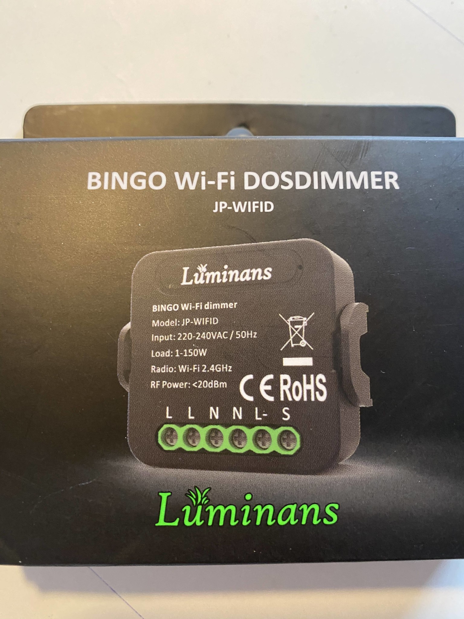

Fas och nolla ser jag som L och N men vad betyder
L- och S??
BINGO Wi-Fi dosdimmer med anslutningsmärkningar L, N, L- och S på framsidan, varumärket Luminans nedanför.

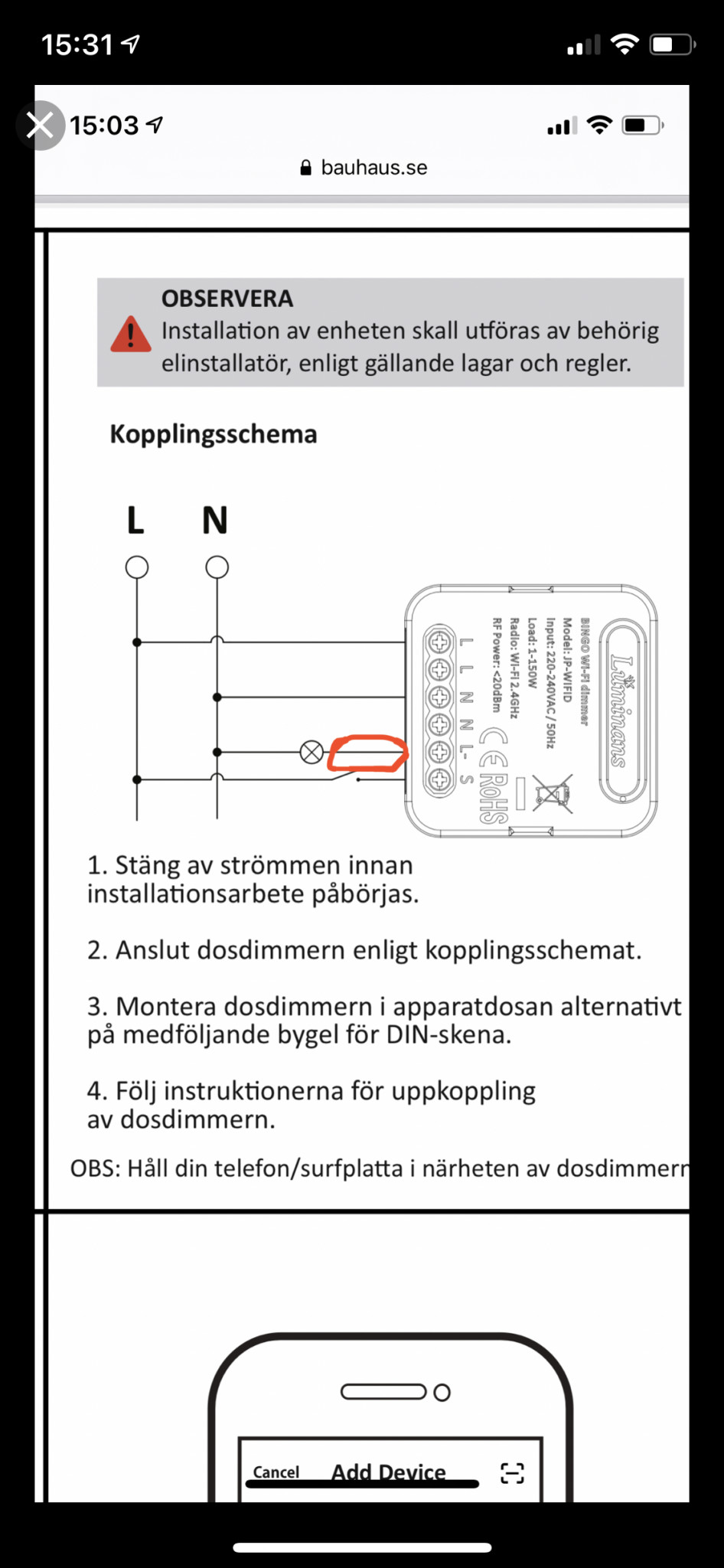

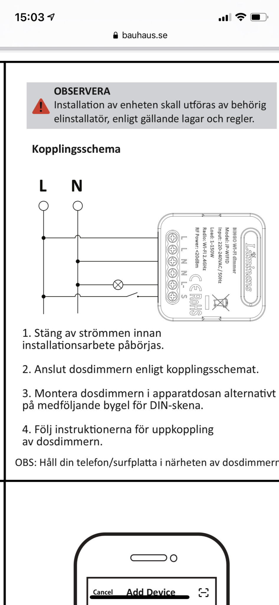

Här kommer Kopplingsschema
  • Kopplingsschema för installation av dosdimmer med instruktioner och varningsmeddelande.
Kräven denna tändtråd alltså?
Gissar att du menar nolla?
Nwj tändtråd till taklampan
Det är den inringade som är tändtråd, inget annat är tändtråd.
  • Elektriskt kopplingsschema med en inringad tändtråd markerad med rött.
Men denna brytare kräver alltså en konstant fasmatning för att funka?
är inte säker på att det finns där...
Ska kolla men tror att det bara fanns tändträd och nolla
Japp, konstant spänning på den.
Sen kan du säkert välja om du vill tända endast via appen eller ihop med en fysik knapp.
Den kräver att det finns en N och L till lampan (alltså två trådar och eventuellt jord kan din armatur kräver det). L kommer ju dock genom dimmern (tändtråd).
Vart har du tänkt installera den?
Ok thx
Över matsalsbordet
T
R Rolle85 skrev:
Hmm vad blir bäst
Monterar du den i dosan förutsätts det att du har en nolla i dosan. Sedan finns det ju redan fas o nolla till armaturen.
Finns det inte nolla i dosan (och svårt att få fram det) så kan man montera den i armaturen. Då får man lägga om tändtråden i armaturen så det blir en konstantspäningsatt. Eller B-lösningen så slår man på strömbrytaren och slår aldrig av den.:seenoevil: Sedan styr man den med telefon eller vad man nu kan styra den med..
