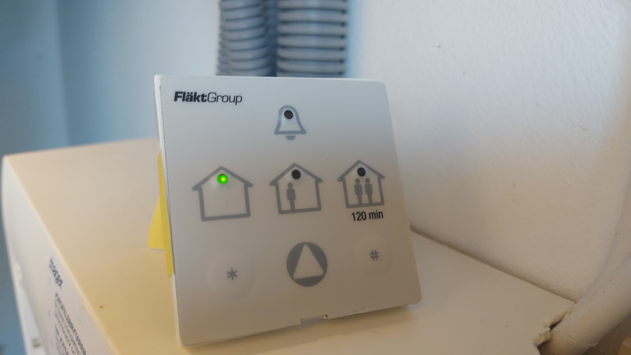

Någon som vet vad det betyder när kontrollpanelen till min ventilation (FläktGroup RDKR (?) visar röd ihållande signal?
Tidigare har jag fått filterlarm som dock blinkat rött, men nu var aggregatet helt avslaget och röd signal lyste konstant. Jag testade först bryta strömmen och återstarta, varefter aggregatet kom igång som vanligt en kort tid, varefter larmet (kontinuerlig röd) återkom och det stannade.
Återställde då filterlarmet (håll ner nedre vänstra knappen 10 sek) och nu fungerar det normalt igen som bilden visar.
Något jag behöver oroa mig för, annat än att byta filter?

Temperaturlarm enligt denna manual, sidan 5, 7-8
