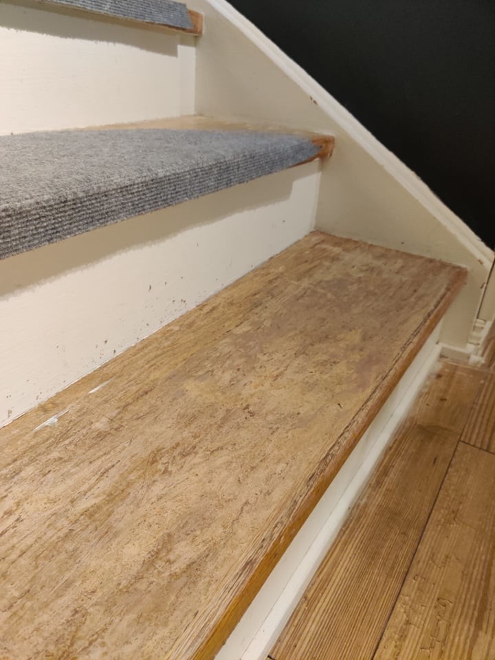

Tänkte renovera trappen o piffa upp med lite färg eller något. Men vetifan vad för material trappan är av.
Alternativt lägga matta över stegen eller om man skulle försöka lägga på klickgolv över stegen eller liknande..
någon som vet vad den kan bestå av eller har något tips på hur man kan piffa upp den?

Slipa och lacka/olja/vaxa.
Vad gäller golv så har bland annat Kärsh trappnos som matchar en del av deras golv - Blir en gaska snygg lösning och i min erfarenhet billigare än så kallade stepkit från Duri eller Ljungberg.
Ser det inte ut som vanliga furu- eller granbrädor på det nedersta steget i bilden?
Som sen har något ovanpå sig från början, matta, PVC-plattor etc. för det ser ut som halvdant bortslipat lim på trappsteget mitt i bilden. Sen en trappnos i hårdare träslag, kanske ek.
Jag har ett äldre bok bord, som ser ut så i strukturen. Det är oxå nött, dessutom
