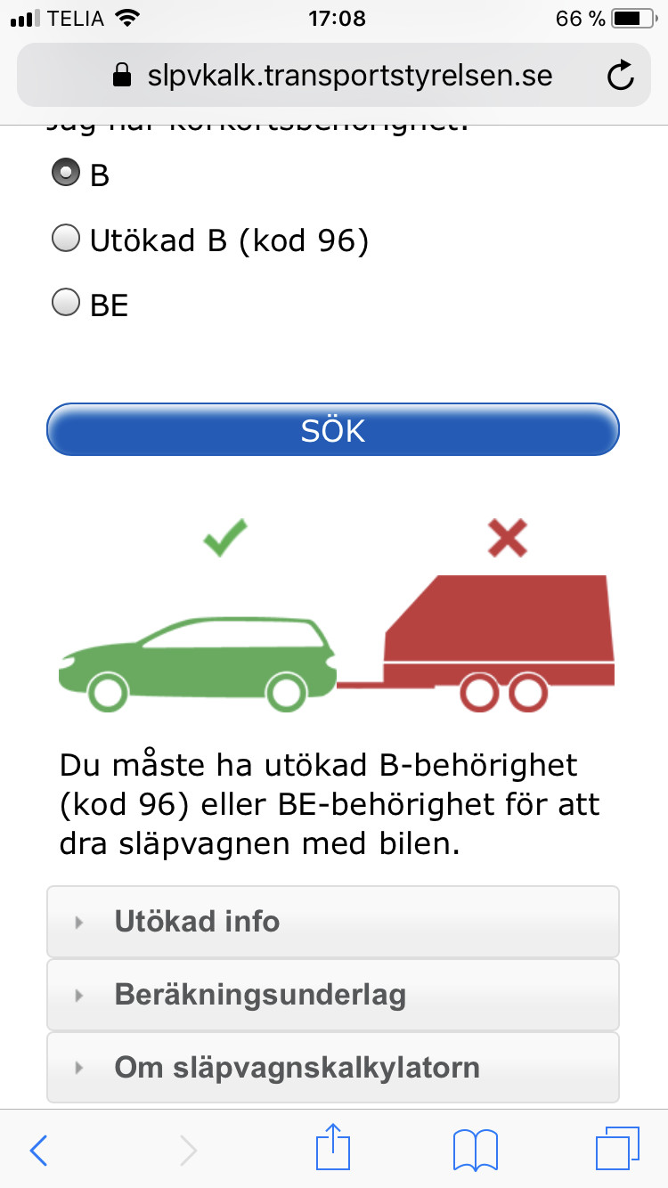

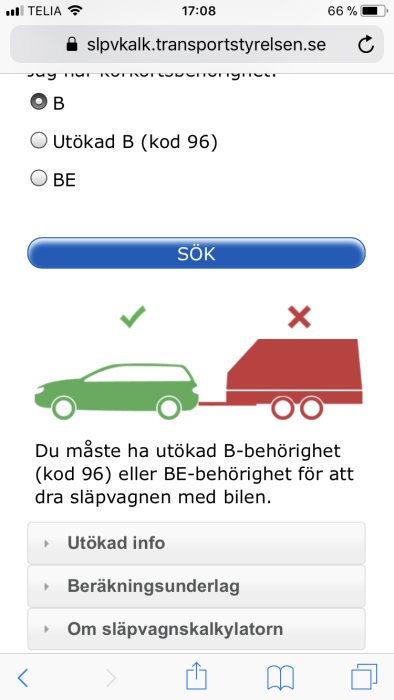

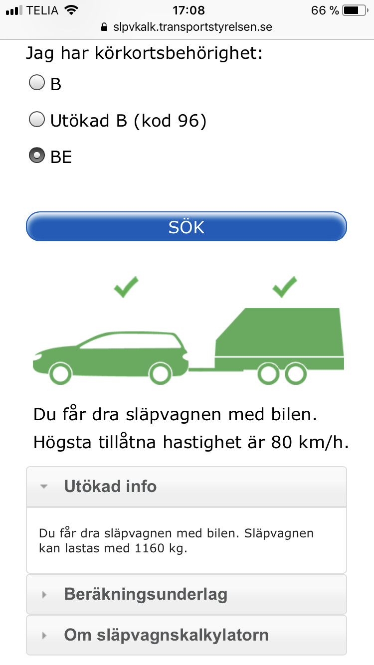

När jag kollar släpvagnskalkylatorn med min bil och ett 1500kg släp med 1160kg lastvikså får jag inte dra det med b-kort. Går bra med be eller b96.
Att du inte får dra släpet på B-kort beror på att totalvikt för släp (1500 kg) och bil (2160 kg) blir över 3 500 kg, vilket är högsta tillåtna totalvikt för B-kort.S sinuslinus skrev:
Att din bil får dra 1 500 kg talar om att maximalt tillåtna bruttovikt, som bilen är konstruerad för att klara, är 1 500 kg.
Med B-behörighet får du köra:Andreas_kalmar skrev:
- en släpvagn med en totalvikt på högst 750 kg
- en släpvagn med en totalvikt som är högre än 750 kg, förutsatt att bilens och släpvagnens sammanlagda totalvikt inte är över 3,5 ton.
https://www.transportstyrelsen.se/sv/vagtrafik/Korkort/har-korkort/fordon-du-far-kora/

Vad ska du med B96 till? Ta BE direkt istället...
