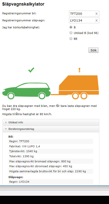

MathiasS MathiasS skrev:
Nej detta stämmer inte.
Totalvikt är totalvikt och max släpvagnsvikt är just max släpvagnsvikt.
En bil som har en totalvikt på 1500kg får med B kort dra ett släp med totalvikt 2000kg, totalt 3500kg. Tjänstevikten på detta släp är 400kg och tillåten maxlast således 1600kg.
Om vi vidare antar att max släpvagnsvikt för denna bil är 1000kg får detta släp lastas med 600kg nyttig last.
Detta är regeln du har att följa (Den enda!) för B-kort förutom att max släpvagnsvikt enligt bilens regbevis aldrig för överstigas:
B-behörighet
  • Du har rätt att köra en personbil eller lätt lastbil med en totalvikt av högst 3500kg.
  • Du får dra en lätt släpvagn med en totalvikt av högst 750 kg.
  • Du får även dra en släpvagn med en totalvikt som är högre än 750kg, förutsatt att bilens och släpvagnens sammanlagda totalvikt inte överstiger 3500kg.
Lagtext eller en skärmdump från släpvagnskalkylatorn som stöder detta? inte nån av mina sista 500 bilar med en totalvikt på 1500 som får dra ett 2 tonssläp på b kort
Jag har ju redan citerar reglerna ovan. Och med nuvarande regler får alla dina 1500kgs bilar dra ett 2tons släp på B. Ev med något undantag där max släpvagnsvikt för bilen understiger tjänstevikten för släpet...
Informationstext om B-körkortsbehörighet och vilka fordon och släpvagnar man får köra.
Här har du ett exempel med kalkylatorn också. Det är det första och sista jag gör innan du läst reglerna själv....för det tar en jädra tid att hitta bil och släp som är bra exempel. Har inte kollat att kalkylatorn räknat rätt, bara att exemplet är det vi var ute efter.
Skärmbild av en släpvagnskalkylator med inmatade registreringsnummer och resultat som visar maximal lastvikt.

När det gäller hur mycket man får dra med B-kort är det släpets totalvikt, alltså den registrerade vikten som gäller. Så där har körskolan rätt.
För att få dra ett släp med totalvikt 1650 kg på B-kort så får bilens totalvikt maximalt vara 1850 kg.
Med B-kort får Lupon i exemplet ovan dra ett släp med totalvikt på 2110 kg, men släpets verkliga bruttovikt får max vara 800 kg. Dvs den där Lupon får t.ex. dra en hästtransport med en egenvikt på 750 kg, så länge man inte lastar mer än 50 kg i den.
