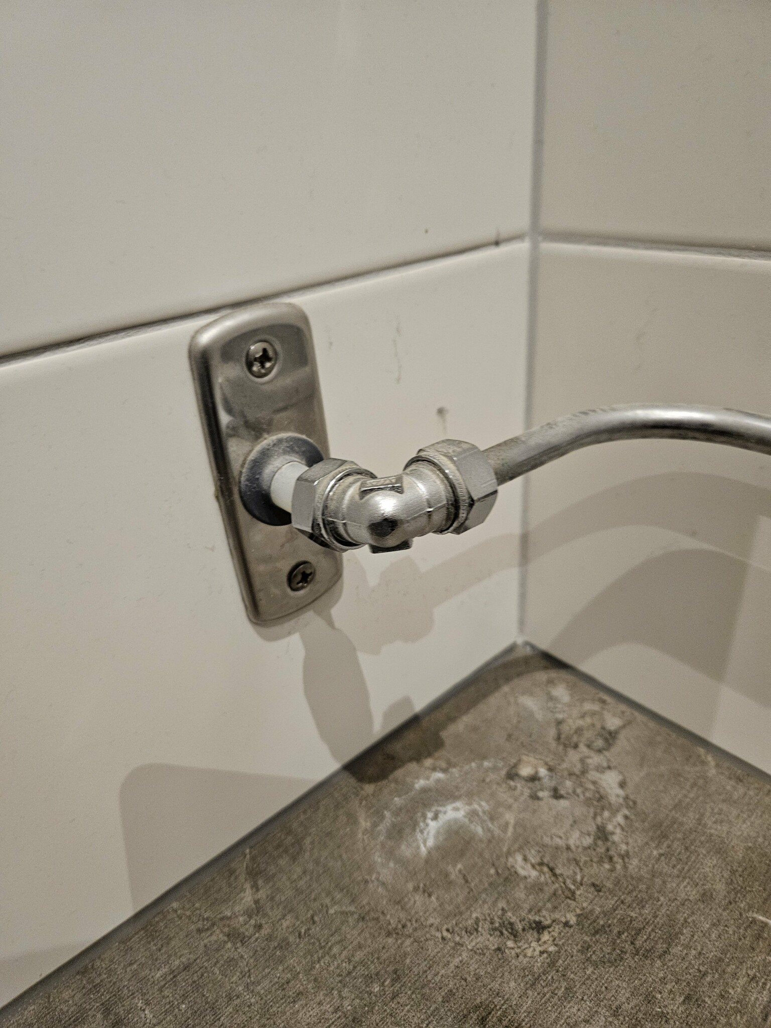

Är helt grön på vvs så dubbelkolla här innan jag börjar skruva själv. Det är en koppling på vattenröret som leder till toaletten som droppar. Det droppar vid den högra muttern. Jag har försökt att dra åt men det hjälper ej.
Jag tänkte bara köpa lite gängtejp och testa det men så började jag läsa gamla trådar om klämringskopplingar och grejer. Vad säger alla kunniga?
  • Läckande koppling vid högra muttern på vattenrör som leder till toalett, installerad på vägg med vita kakelplattor.
Krilleman

Aldrig gängtejp på klämringskoppling.
Kan du demontera kopplingen och bekräfta insticksdjupet till klämringen?!

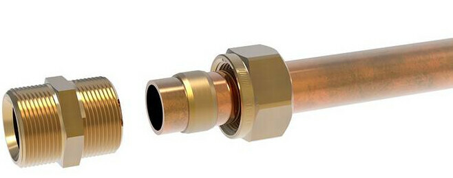

Ungefär såhär ska det ser ut.
En demonterad klämringskoppling bestående av ett rör, klämring, stödhylsa, och mutter, med en separat gängad anslutning vid sidan av.
Och numera ska man dessutom ha stödhylsa i röret för halvhårda förkromade kopparrör.
Fast det kravet är ganska nytt.

Ser nu att det verkar vara en 15X12 förminskning som sitter där.
Ta isär och bekräfta att förminskningen har gått i två delar och att röret är i botten på förminskningen.
Förminskning 15X12 för klämringskoppling av metal.

Tack så mycket! Jäkla härligt med ett sånt snabbt svar :D .Skruvade isär och kollade. Har inte droppat något de senaste 20 min så ställer en skål och kollar imorgon.

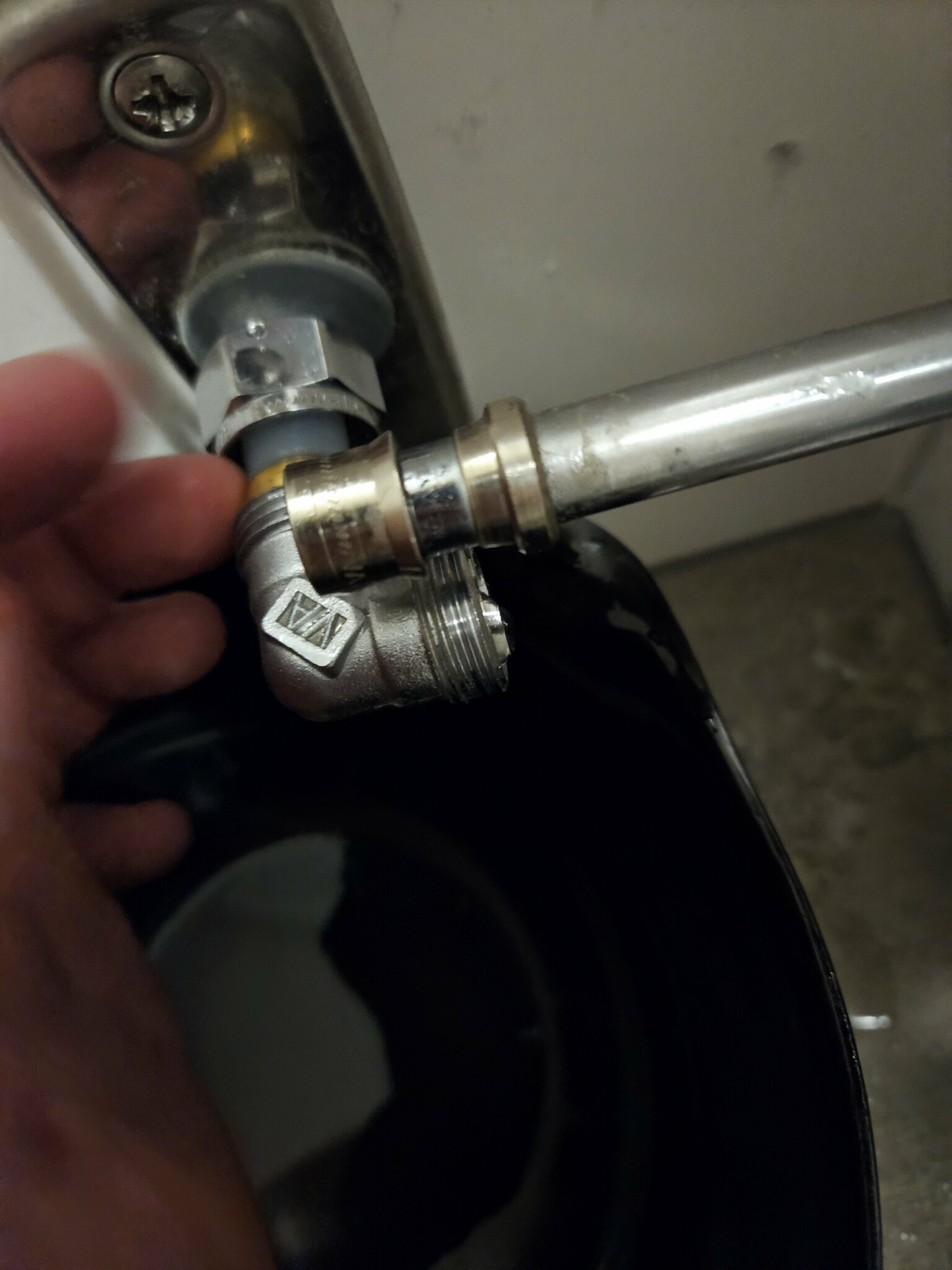

Toppen, men var röret i botten och förminskningen hade delat sig i två delar?

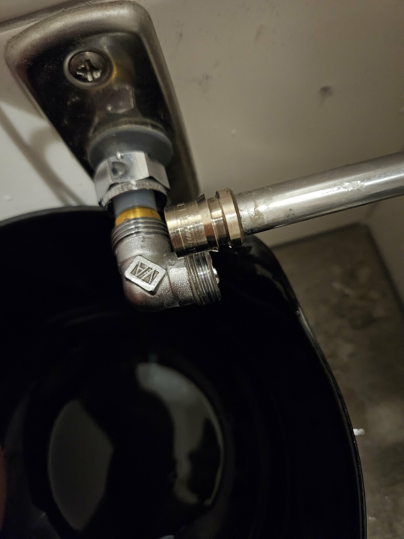

Röret var i botten. Skickar bild på hur det såg ut
  • Närbild av en hand som håller i en VVS-koppling under installationen av ett rörsystem.
  • Närbild av rörinstallation med en metallkoppling monterad i en vägg och ett L-format rör som hamnar i en svart hink.

Inget dropp på hela natten. Tack igen för snabba hjälpen😃👍
