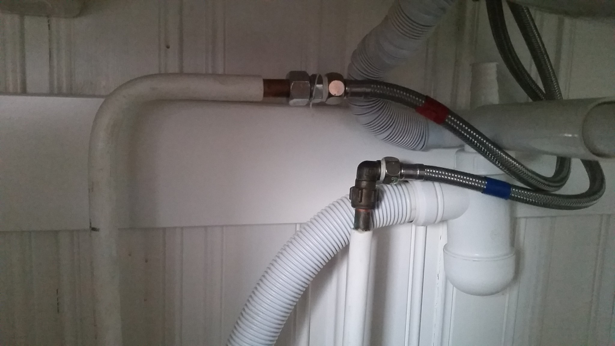

Tänkte köpa ett ny blandare till tvättstället eftersom jag är irriterad över att den nuvarande inte har mjukstängning. På den nuvarande blandaren var det bara att skruva på anslutningen på kopplingen. Men de flesta nya kranar verkar ha släta anslutningar. Så vad behövs för att koppla ihop blandaren med nuvarande ledning som sitter där?
Blandaren:http://st.bygghemma.se/files/f71e2155-9caf-4bc0-81ef-0a5d58d1b955/monteringsanv cera b5.pdf
1, 15x10 va vinkel och, 1, 15x10 va rak
2st 15 CU stöd-H
Om det är 15 prisol !
