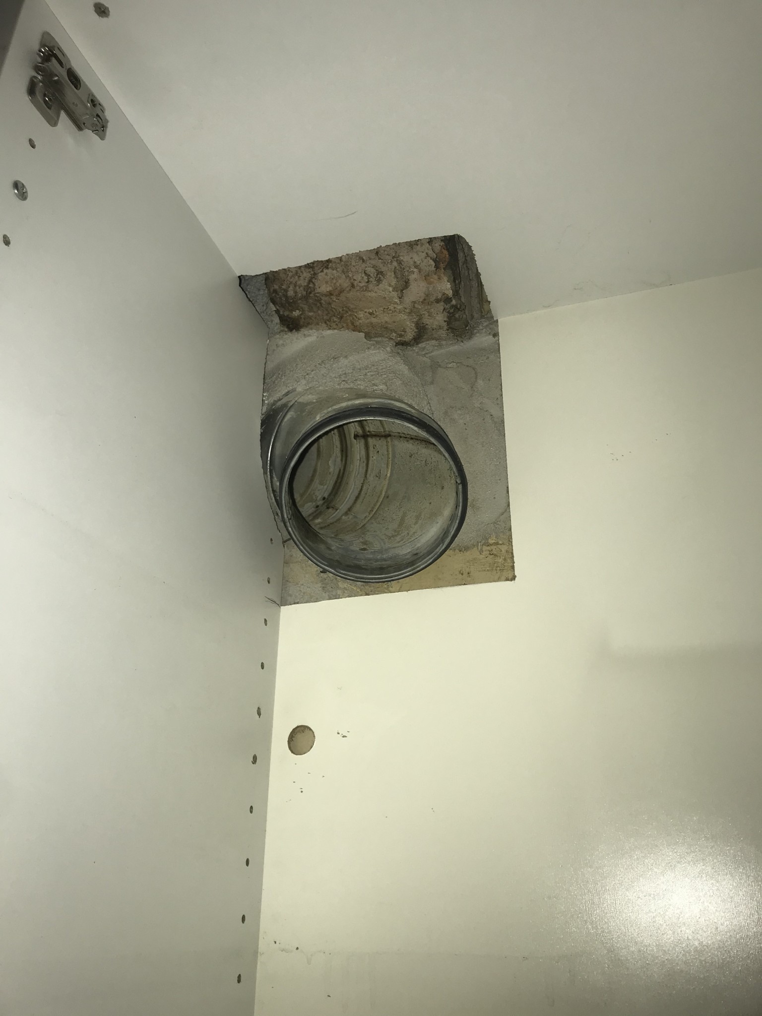

Hej.
Hur ansluter jag 150 mm spiro från spisfläkten till denna 125mm ingång till im-kanalen?
Tacksam för länk eller hänvisning till rätt anslutning.
/Brannigan
125mm ingång till im-kanal i vägg, sett inifrån ett skåp, med synliga skruvhål och en spirokanal.

Du behöver en 150-125mm övergång, t ex denna
https://www.bauhaus.se/dimensionsan...MI8varwbq35gIVlemaCh3QyAiUEAQYAiABEgKHmPD_BwE
Sen behöver du en 150mm muff också men de är lite svårare att få tag på, men det går. 150mm är en äldre standars som ersattes med 160mm och det ibland lite svårt att få tag på 150mm i de stora bygghandlarna.
Edit: det sitter ju redan en böj där! Byt ut den mot övergången jag länkade till samt en 125mm böj så är det klart! Glöm inte en 125mm muff också!
Ok. Tack. Men 125-mm böjen på bilden är inmurad så det blir lite klurigt. Har du lust att länka till lämplig muff, eller lämpliga muffar också. Vore superschysst!
