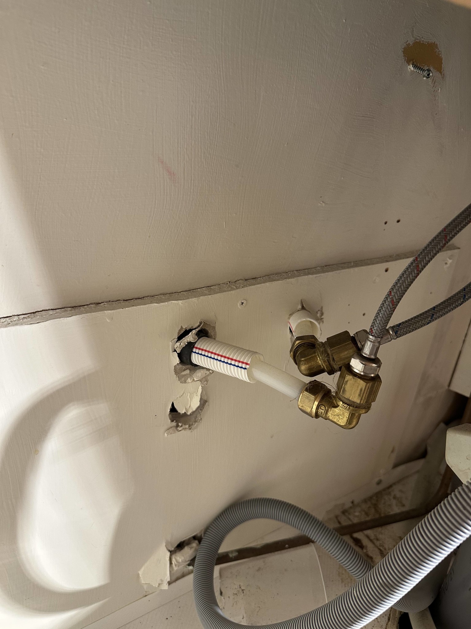

Har påbörjat en renovering av vårt kök och kommer allt närmre momentet där det gamla vaskskåpet ska rivas ut. Men för att göra det så behöver slangarna först och främst pluggas. Men sedan behövs det även kopplas in igen, och gärna snyggare än vad det är idag.
Har haft rörmokare hemma för drygt ett år sedan som då drog nya slangar från en fördelare, och satte det provisoriskt. Jag kommer åt slangarna även bakom väggen.
Slangarna sitter idag med 140mm CC (kan ändras) och är 15mm i diameter.
Så kära forumsmedlemmar. Vad behöver jag?

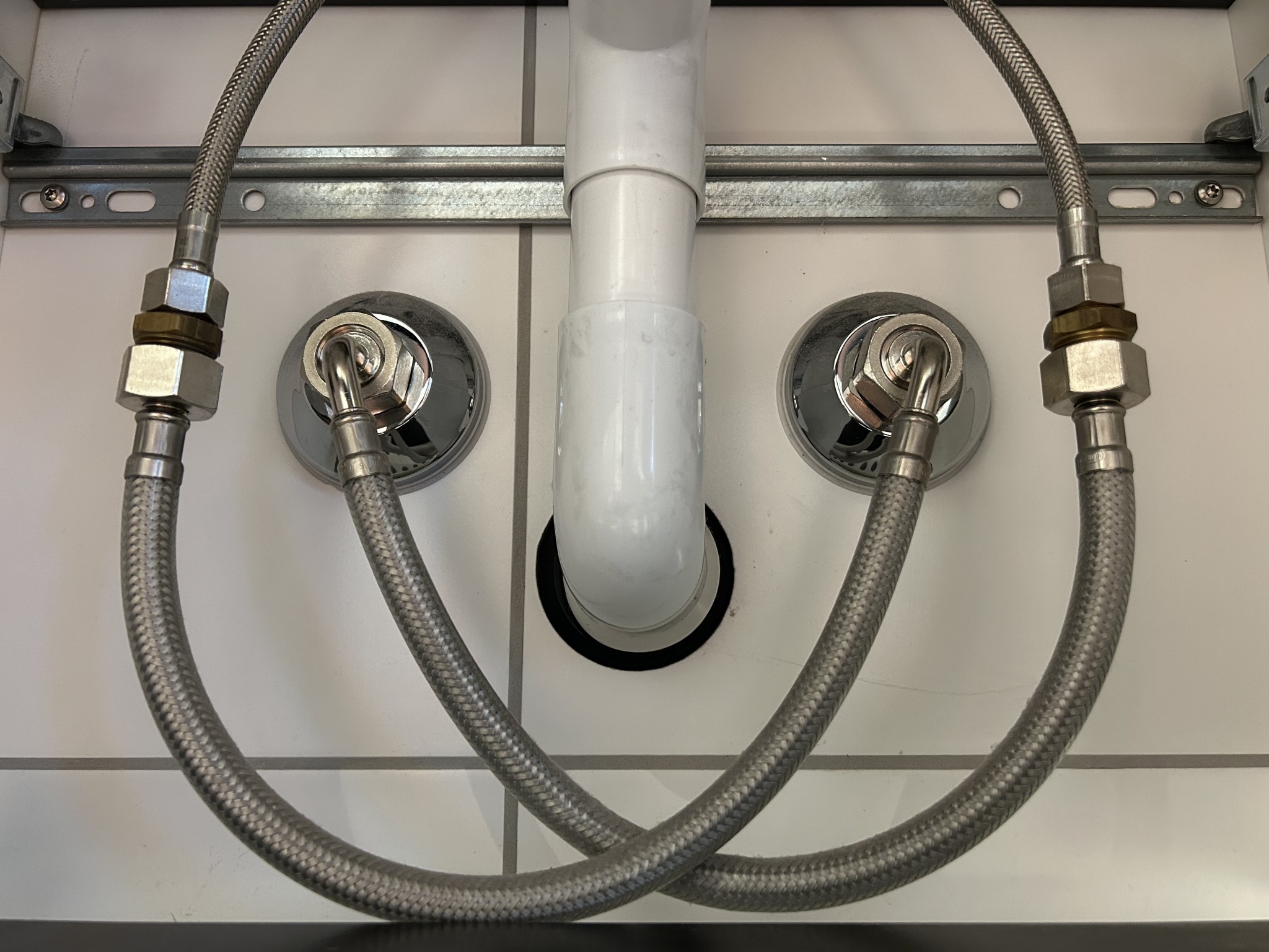

Hamnar dessa under diskbänken igen, så stänger du av vattnet, skaffa två hattar ser ut som 12 kan vara 15 med. Mät över sexkanten på slangen, en hatt har samma mått. Koppla på slangarna igen. Sen låter du det vara och kommer inte att synas under
Under tiden ni bygger kan du köpa två halvtumslock och ersätta delen som sitter med lin innan blandarslangen. Förutsatt att den är en slätända, annars kan du lägga i en planadapter först.

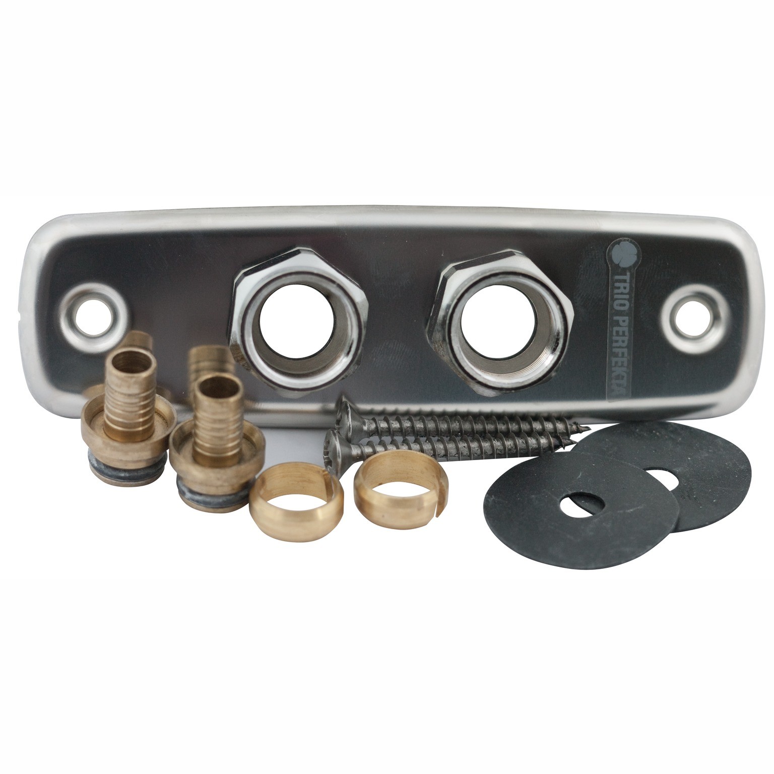

Sen behöver du ju en eller två väggbrickor för pex så det ser lite snyggt ut, se ex bild hur jag gjort under kommod. Finns flera sätt men detta är ett.

Lyckades navigera på VVS avdelningen på hornbach och hittade några hattar som passade. Nu är nästa steg att göra det hyfsat snyggt. Var exakt såna brickor jag tänkte på.
