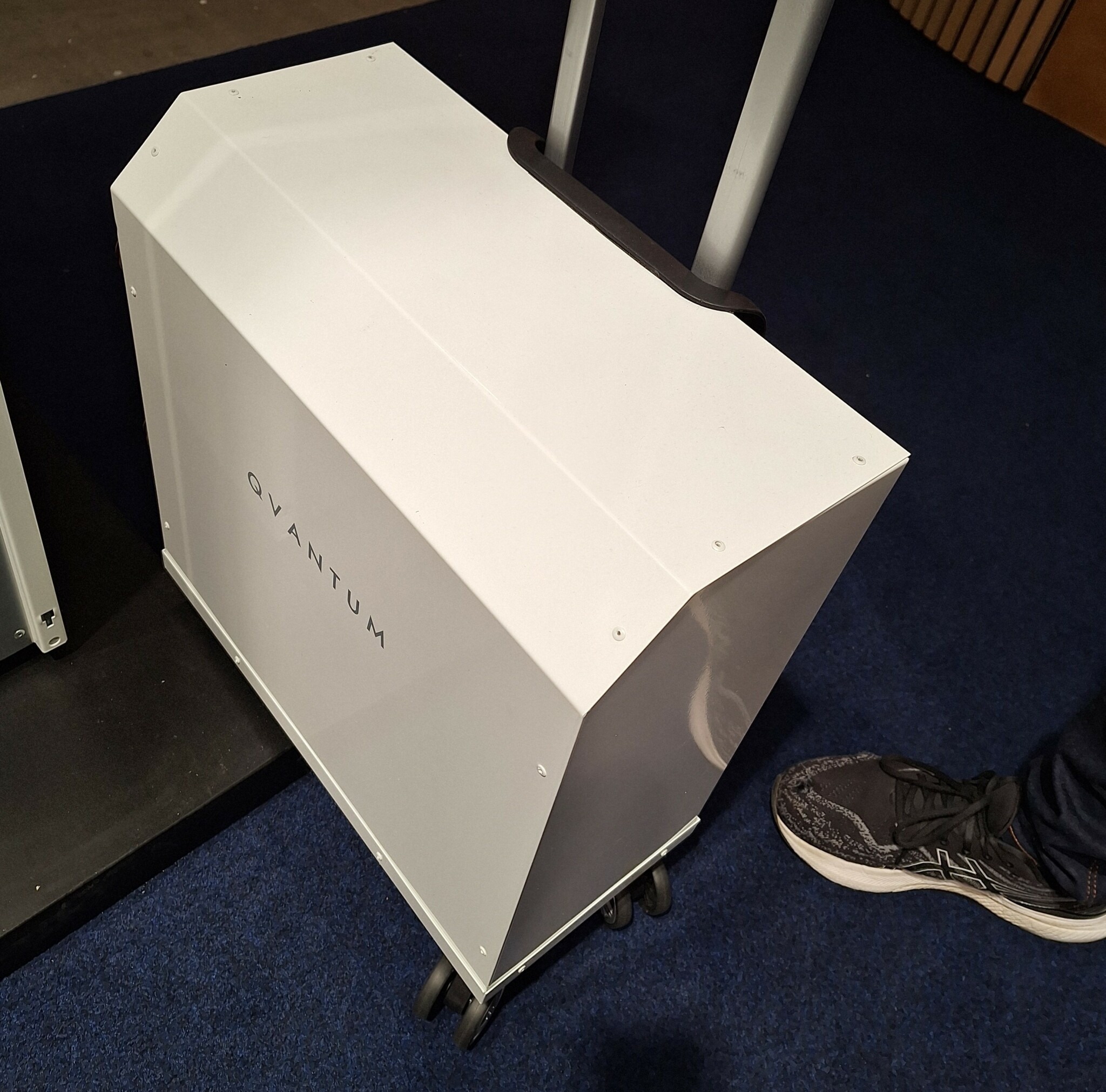

Scop medelklimatB BSOD skrev:Vill minnas att det finns en gräns på runt 150gram fyllnadsmängd, inomhus (kanske är om det är oventilerat) för r290.
Såg att quantum släpper en bvp med r290 iår, men om jag förstod det hela rätt så var det två kretsar med ca 150gr per krets. Cop var lite av en besvikelse, gissar att det hänger ihop med väldigt liten kompressor eller fyllnadsmängd. Det borde vara högre kan jag tycka.
Tror att det kan gå att få i mer fyllnadsmängd och uppfylla reglerna, men de tror jag man behöver säkerställa ventilationen närmast kompressorn.
Mycket tror från min sida, har inte läst på reglerna fullständigt, så fel kan förekomma.
För egen del så bevakar jag utvecklingen. Tror r290 är lämpligt, men det kanske krävs lite förändringar i regelverk eller hur man jobbar, för att säkerställa att brand/explosioner i värmepumpar inte ökar.
Qvantum: 4,4/3,8
Nibe S1256: 5,67/4,26
Mindre skillnad vid hög framledningstemperatur
Den högsta fyllnadsmängden då inga särskilda säkerhetsåtgärder behöver vidtas har reviderats upp till 152 g för R290 (propan) och 172 g för R600a (isobutan). R600a ska vi hålla koll på. Det är utan tvekan det vanligaste köldmediet i EU sett till antalet köldmediekretsar. Detta sedan år 2015 då det helt tog över marknaden för hushållskylar och frysar. En fördel med både R290 och R600a är ett lägre tryck och möjlighet att hålla en högre framledningstemperatur. Vidare har R290 ett GWP20 (AR6) på endast 0,072, d.v.s. betydligt lägre än för koldioxid.B BSOD skrev:Vill minnas att det finns en gräns på runt 150gram fyllnadsmängd, inomhus (kanske är om det är oventilerat) för r290.
Qvantum QG ger upp till 65 °C. Anledningen till den lägre värmefaktorn beror som du är inne på den låga fyllnadsmängden. Man har minimerat det mesta och det ger ett högre tryckfall. Värmepumpar med R600a kommer därför vid små fyllnadsmängder prestera bättre. Det skulle inte förvåna mig om Nibe släpper en markvärmepump med R600a nästa år eller året därpå. Se en bild på Qvantum QG modul (1-6 kW värmeeffekt) som jag tog på en mässa. Den är rätt kompakt. Med två moduler (2-12 kW) fås ett ännu högre effektområde.
En annan tillverkare som redan har markvärmepumpar med R290 på marknaden är Ecoforest. Där har dock de större modellerna en större fyllnadsmängd. Prestandan borde vara bättre. De kan värma tappvarmvatten upp till 75 °C.
