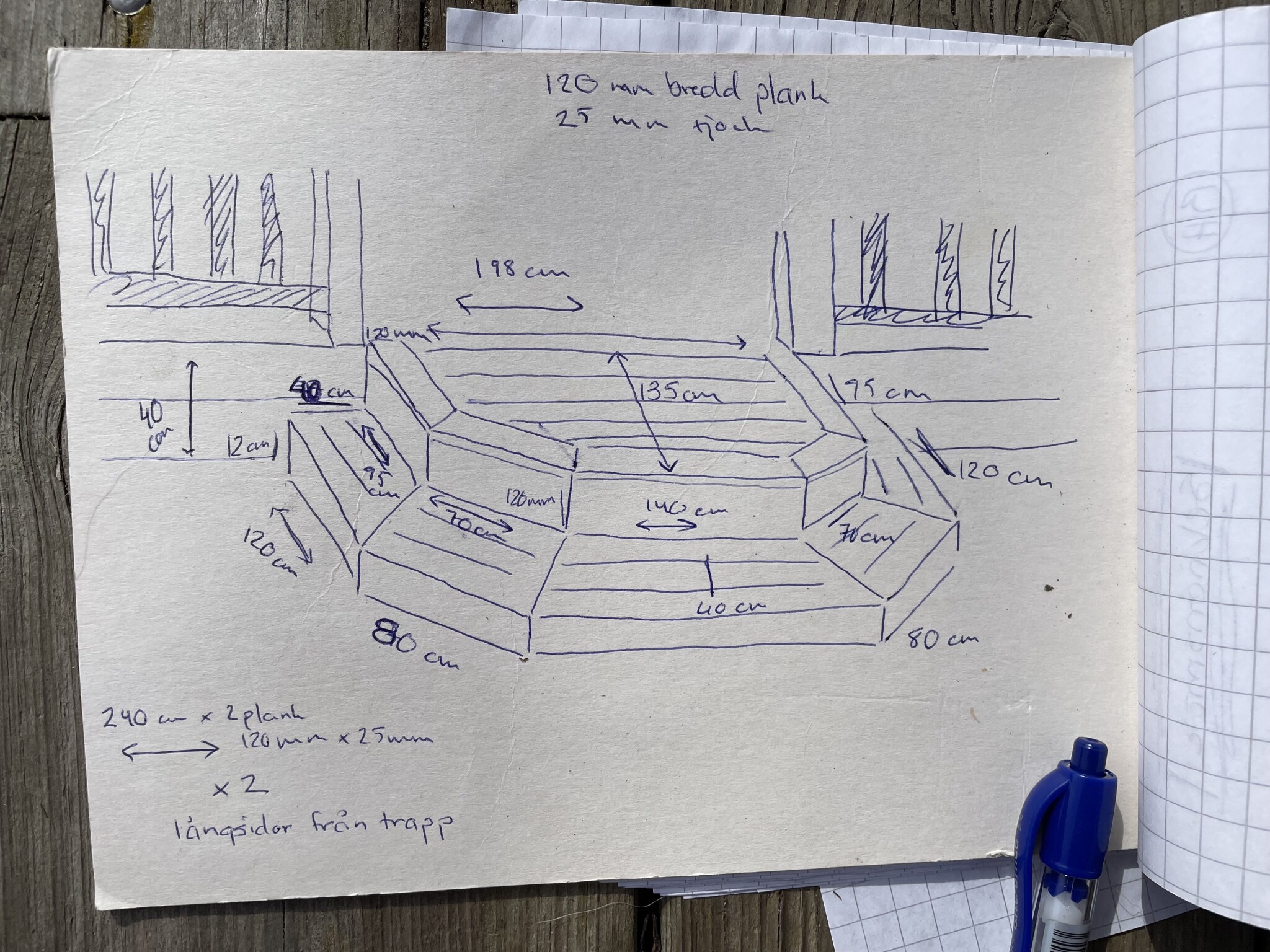

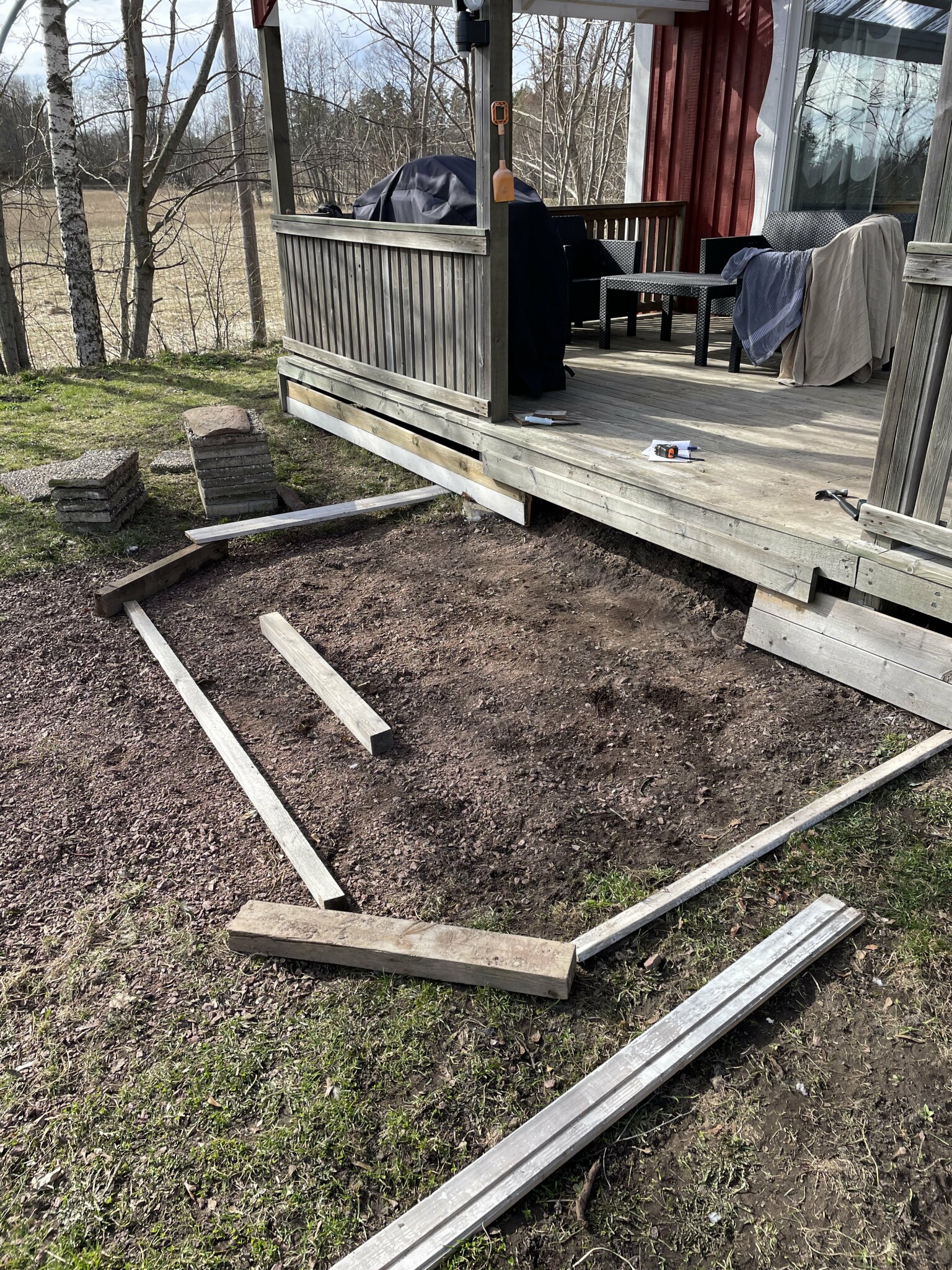

Har kommit på att bygga en ordentlig trappa till altanen då den gamla murknat bort och tydligen bara bestod av två stockar…
Har en tydlig vision på hur jag vill ha det men vet inte riktigt var jag ska börja. Har försökt mäta upp och skissa så gott jag kan. Men hur gör jag nu? Går lite i lås när det kommer till att räkna ut mängden virke. Behöver också en stomme. Vad behöver jag tänka på där?
Verktyg har jag tillgång till hur mycket som helst, så det är det minsta problemet!😃
Har tidigare byggt bla en enkel version av en altan. Hade dock hjälp av min händige far då som dessvärre inte finns tillgänglig längre… Så nu har jag kört fast!
Sätter in bild på hur det ser ut i nuläget och hur min skiss ser ut. Måtten är något osäkra ännu, tänkte sätta upp nån form av trådritning för att få en ungefärlig bild. Hela huset är byggt med spillvirke någon gång för hundra år sedan så det är dessutom inte rakt och jämt överallt…
Tack på förhand!

[(1,2 + 1,2 + 0,8 + 0,8 + 1,4) x (4/1,2) + (1,35/1,2) x 1,98] x 1,2 = antal löpmeter som går åt.
Man brukar räkna med ca 10-20% spill, därav ”x 1,2” på slutet.
