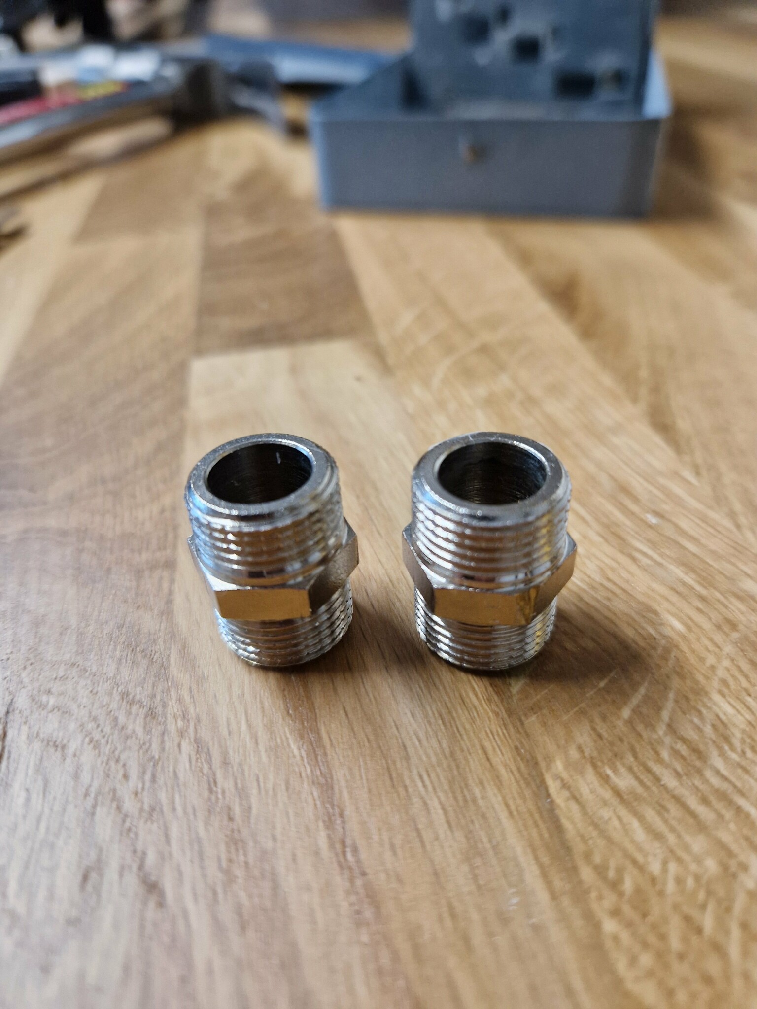

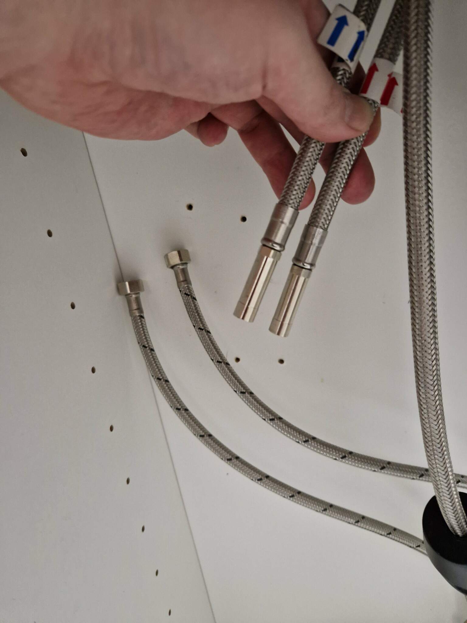

Köpte ny blandare till tvättstugan. Vad behöver jag för att koppla in varm- och kallvatten? Jag saknar liksom muttern med gäng som finns på gamla kranen. Prylarna med gäng på utsidan satt i tilloppsslangarna som kommer upp ur botten på bilden. Se bilder.

Det finns blandare med rätt anslutning att köpa. Sitter en lekande mutter på dem.

tror det rören från blandaren är 10mm och den på bilden är 12mm

Fungerar bra.. Jag hade nog satt kulventiler 12-10 så jag hade en avstängning under.. Men du kanske redan har det innan kopplingen ?
Sätt fast slangarna bara så de inte rör sig vid ev. tryckstötar. Ser ut att vara "mycket slang" som hänger.
Ja det stämmer, det är 12 resp 10 mm. Men det känns helrätt, klämringen passar perfekt runt slangen från blandaren. Men rätt koppling är nåt som jag antar heter dy12xdy10 eller nåt sånt då?

De sitter fastskruvade. 🙂👍 Och det är en till koppling längre ner med balofixer och förgrening till tvättmaskin.
