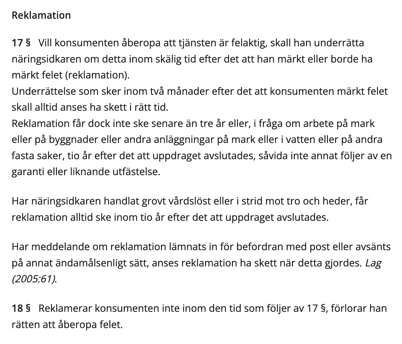

Det är ju ingen tvekan om att företaget skulle stått för detta enligt konsumenttjänstlagen.
Att du nu gick till ett annat företag komplicerar situationen juridiskt. Det är reklamationskravet i konsumenttjänstlagen inte har uppfyllts som i första hand ställer till det. Här:
Text om konsumentens rätt att göra en reklamation enligt konsumenttjänstlagen, med detaljer om tid och villkor.
